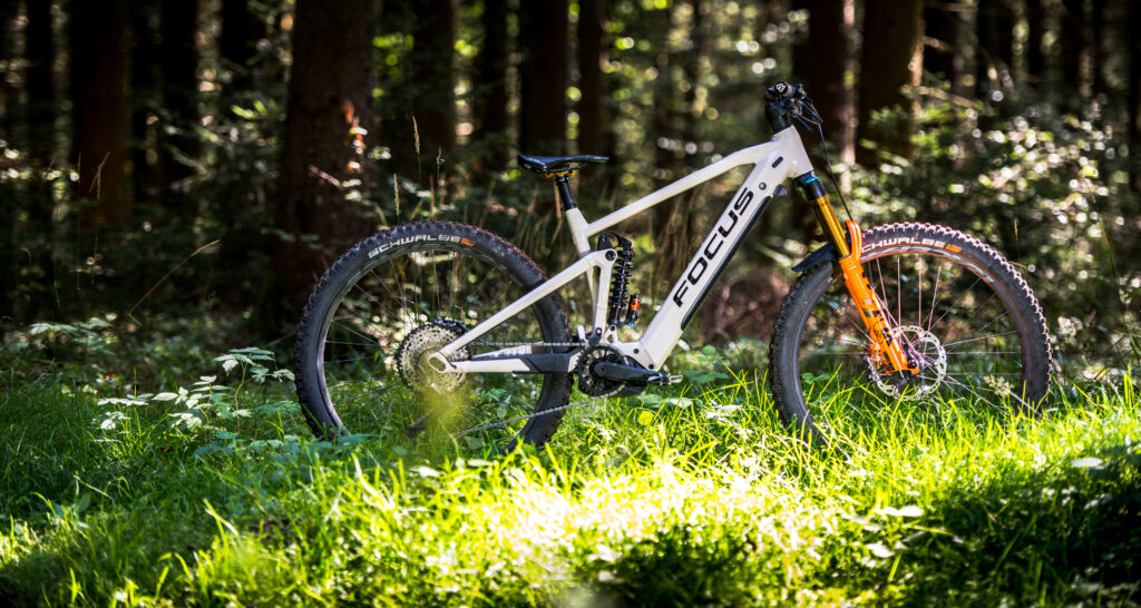

Die zweite Evolutionsstufe des Focus Sam² sitzt! Der Hersteller verpasst dem langhubigen E-Enduro im MY2021 eine neue Geometrie, einen anderen Motor, mehr Integration und setzt den Fokus dieses E-Bikes klar im Gravity-Segment. Vorgestellt wird uns dieses E-MTB mit dem markigen Worten: „Designed for down.“ Auch bei diesem Modell kommt der Aluminium-Rahmen mit den markanten Rohrformen zum Einsatz, wie er auch schon beim Focus Jam² und Thron² zu sehen ist. Dazu kommt ein massiger Federweg von 170/170 mm mit F.O.L.D.-Technologie am Heck – die Ingenieure verbinden hierbei feines Ansprechverhalten mit einer erhöhten Progression zum Ende hin – und eine kompromisslose Ausstattung. Interessant ist die Verwendung eines Stahlfederdämpfers beim Topmodell 6.9, der dem Hinterbau noch mehr Sensibilität bescheren soll und aktuell voll im Trend liegt. Neu ist zudem das Motor-System, denn im Gegensatz zum aktuellen Sam² mit Shimano Steps-Motor setzt das 2021er Modell auf einen Bosch Performance CX-Motor mit 625-Wh-Akku, welcher sich bequem aus dem Unterrohr entnehmen lässt.

Focus Sam² 6.9 – ein absoluer Baller-Bolide für richtig grobe Pisten
# Focus Sam² 6.9 – ein absoluer Baller-Bolide für richtig grobe Pisten – Motor: Bosch Performance CX | Akku: Bosch PowerTube 625 | Federweg v/h: 170/170 mm | Gewicht: 25,9 kg | Preis: 6.499 € (UVP)
Integration war den Ingenieuren bei diesem E-MTB besonders wichtig
Focus Sam² mit F.O.L.D.-Kinematik am Hinterbau
Auf dem Oberrohr wurde der ...
Focus Sam² 6.9 – satte 170 mm Federweg an Front und Heck

Fazit: Focus Sam²
„Designed for down –
absolut!“ Rico Haase
Focus Sam² 6.9 – ein E-Enduro, das keine Kompromisse macht! Die Ausstattung ist stimmig, gut auf den anvisierten Einsatzzweck abgestimmt, macht aus diesem E-MTB eine Downhill-Spaßgranate und punktet bei Preis-Leistung. Auch die gelungene Integration weiß zu gefallen. Filetiert man die Anwender in zwei Lager, nämlich in all jene, die es gern komfortabel auf ihrer Trailtour möchten, und in die Fraktion, die es gern im Downhill voll stehen lässt und mit ihrem E-Bike auch mal in den Bikepark fährt, dann werden beide mit dem Focus Sam² 6.9 glücklich.
Einziger Wermutstropfen: Mit knapp 26 Kilogramm hat dieses E-MTB deutlich zu viel Speck auf den Alurippen.
Artikelbild
Pro / Contra
Stärken
  • sattes Fahrwerk
  • ausgewogene Geometrie
  • griffige Reifen
  • durchdachte Integration
Schwächen
  • schwer
  • Systemvorbau nur in 50 mm erhältlich
  • Motorklappern
Focus Sam² 6.9 (MY2021) – die Gravity-Gemeinde ist Dank diesem E-Enduro um ein echtes Highlight reicher!
# Focus Sam² 6.9 (MY2021) – die Gravity-Gemeinde ist Dank diesem E-Enduro um ein echtes Highlight reicher!
