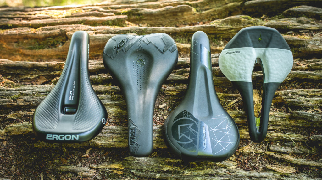

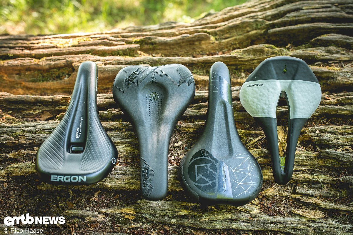

Unsere vier Sättel fürs E-Bike – Ergon SM E-Mountain Sport, SQlab 60X, PRO Volture und Specialized Power Pro Elaston (v.l.n.r.)

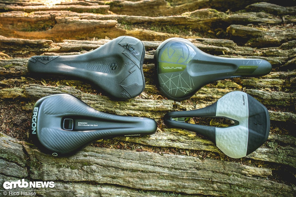

Genau aus diesem Grund haben wir uns vier aktuelle Sättel aus dem Regal genommen und auf einigen Testfahrten ausprobiert. Hier findet ihr eine kleine Modell-Übersicht.
Folgende Modelle möchten wir euch kurz vorstellen:
SQlab 60XErgon SM E-Mountain SportSpecialized Power Pro ElastonPRO Volture
Länge275 mm275 mm240 mm280 mm
Breite130/140/150 mmS/M; M/L143/155 mm142/152 mm
Gewicht310 g335 g (S/M)233 g (155 mm)235 g (142 mm)
Preis149,95 € (UVP)89,95 € (UVP)179,90 € (UVP)89,99 € (UVP)

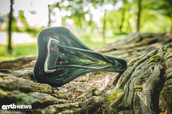

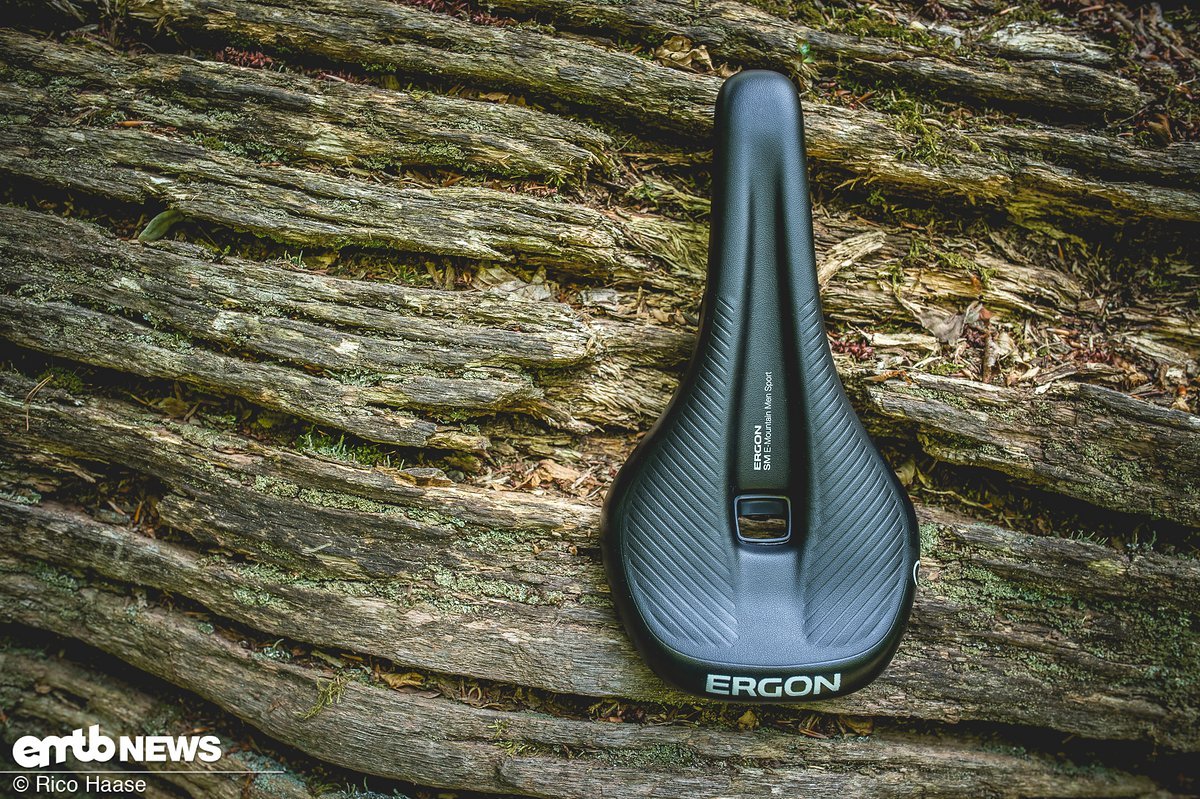

Ergon SM E-Mountain Sport – spezielles Damen- oder Herrenmodell mit weicher Polsterung | Preis: 89,95 € (UVP)
# Ergon SM E-Mountain Sport – spezielles Damen- oder Herrenmodell mit weicher Polsterung | Preis: 89,95 € (UVP)
Ergon, bekannt für seine ergonomischen Griffe oder den Ergon BA2 E Protect-Rucksack, hat jetzt auch einen speziellen E-Bike-Sattel im Programm. Der SM E-Mountain Sport kommt in je einer Variante für Männer und Frauen auf den Markt und wird ab Frühjahr 2019 verfügbar sein.
Der Sattel besitzt ein große Aussparung in der Mitte, die in Form und Größe beim Männer- und Frauenmodell variiert und den Dammbereich entlasten soll. Zusätzlich wurde die Satteldecke gut strukturiert, um festen Sitz zu gewährleisten. Auffälligstes Merkmal des SM E-Mountain Sport ist die Rampe am Ende des wertigen Sattels. Hier wurde der Sattel besonders hoch gezogen, um in sehr steilen Passagen besseren Gegendruck erzeugen zu können. In der Praxis funktioniert dies sehr gut, wir können uns zwischen Lenker und Sattel regelrecht verspannen.
Der weich gepolsterte SM E-Mountain Sport unterscheidet als einziges Modell in unserer Auswahl zwischen Damen- und Herrensattel – was einen echter Pluspunkt und Mehrwert darstellt. Er ist komfortabel und richtet sich an Touren- und Genussfahrer.
  • Länge: 275 mm
  • Größen: S/M und M/L
  • Gewicht: 335 g
  • Website: www.ergon-bike.com
  • Preis: 89,95 € (UVP)
Die Vertiefung soll den Dammbereich entlasten und Druckstellen vorbeugen
# Die Vertiefung soll den Dammbereich entlasten und Druckstellen vorbeugen
Mittels kleiner Schraube ...
# Mittels kleiner Schraube ...
... lässt sich eine Topeak-Tasche montieren
# ... lässt sich eine Topeak-Tasche montieren
Der Sattel mit der gut strukturierten Oberfläche ist wertig verarbeitet und gut gepolstert
# Der Sattel mit der gut strukturierten Oberfläche ist wertig verarbeitet und gut gepolstert

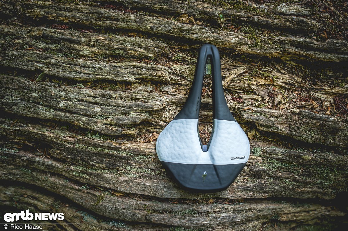

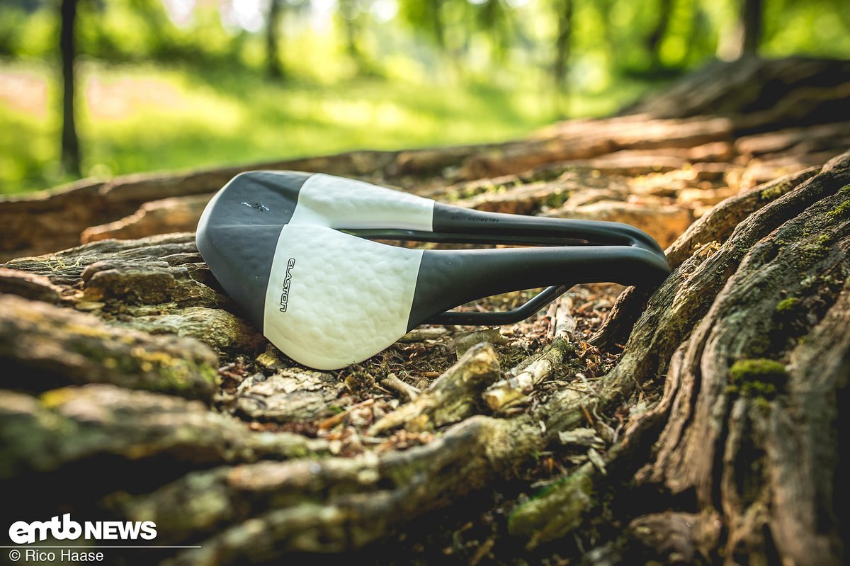

Specialized Power Pro Elaston – kurz in der Gesamtlänge und hart gepolstert | Preis: 179,90 € (UVP)
# Specialized Power Pro Elaston – kurz in der Gesamtlänge und hart gepolstert | Preis: 179,90 € (UVP)
Als wir den Power Pro von Specialized zum ersten Mal in den Händen hielten, dachten wir noch: So ein kurzer Sattel soll funktionieren? Diese Frage konnten wir schon nach wenigen Metern auf der ersten Testfahrt positiv beantworten und müssen sagen:
„Ja, dieser kurze Sattel funktioniert. Ausgezeichnet sogar!“
Der mit 240 Millimeter relativ kurze Sattel ist hart gepolstert und entlastet den Genital- und Schambereich enorm. Durch die Konstruktion wird der Druck in diesem Bereich spürbar reduziert und Taubheitsgefühle entstehen auch bei sehr langen Bergauffahrten nicht. Die steife Sattelschale, die aus Carbon gefertigt ist, in Kombination mit dem Sattelgestell aus Titanium sorgen für geringes Gewicht und eine lange Lebensdauer. Die Elastan-Polsterung, bestehend aus gut 1000 expandierten Kügelchen, dämpft Belastungsspitzen wirkungsvoll ab, lässt den Körper aber nicht unangenehm einsinken.
Dank zweier Gewinde kann man an diesem Sattel diverses SWAT-Zubehör anbringen.
  • Länge: 240 mm
  • Breite: 143/155 mm
  • Gewicht: ca. 230 g
  • Website: www.specialized.com
  • Preis: 179,90 € (UVP)

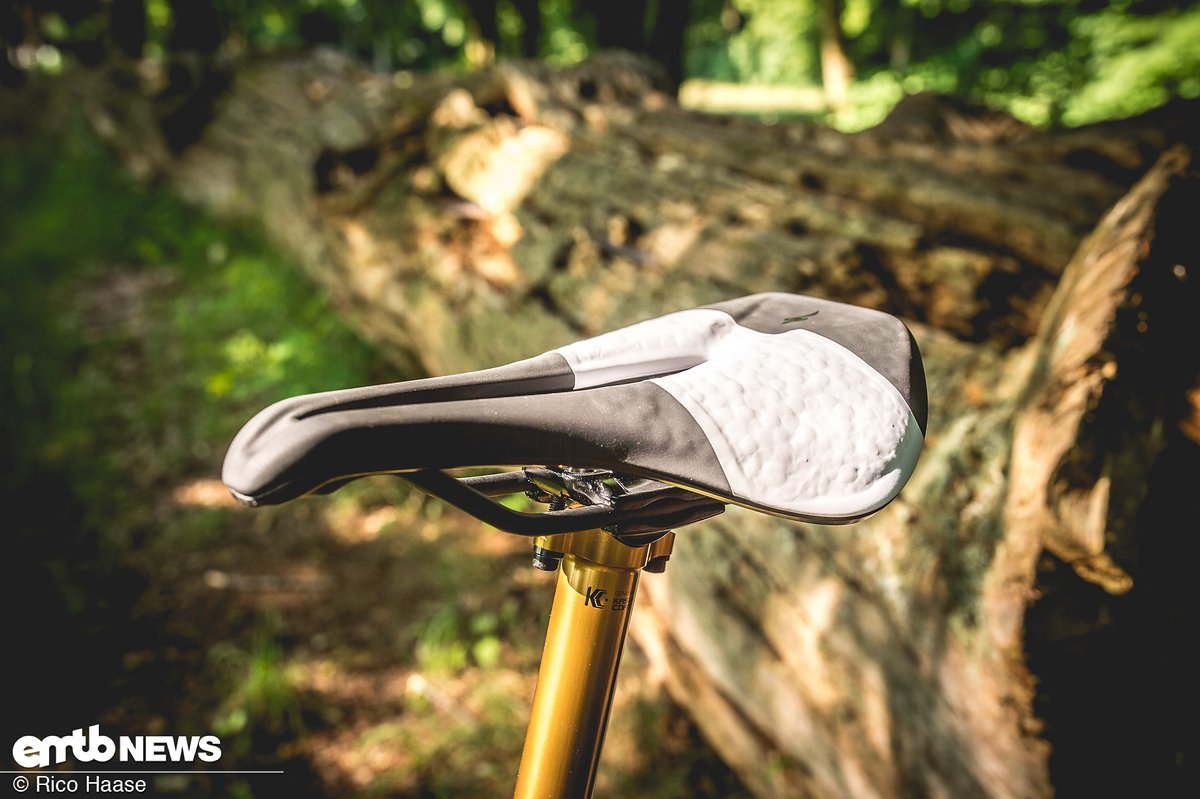

# Die Elastan-Polsterung, bestehend aus gut 1000 expandierten Kügelchen, dämpft Belastungsspitzen wirkungsvoll ab
Von unten sieht man die Satteldecke aus Carbon
# Von unten sieht man die Satteldecke aus Carbon
Die kompakt-kurze Form und die nach unten gezogene Sattelnase sorgen für spürbare Entlastung
# Die kompakt-kurze Form und die nach unten gezogene Sattelnase sorgen für spürbare Entlastung
Beim Specialized Power Pro Elaston liegt das Hauptaugenmerk auf Entlastung und Performance – in der Praxis kann uns dieser Sattel 100 % überzeugen
# Beim Specialized Power Pro Elaston liegt das Hauptaugenmerk auf Entlastung und Performance – in der Praxis kann uns dieser Sattel 100 % überzeugen

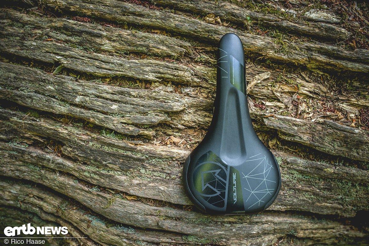

PRO Volture
PRO Volture – mittelhart gepolstert und mit einer schmalen Sattelnase ausgestattet | Preis: 89,99 € (UVP)
# PRO Volture – mittelhart gepolstert und mit einer schmalen Sattelnase ausgestattet | Preis: 89,99 € (UVP)
Mit dem Volture liefert der Komponenten-Riese PRO einen Sattel ab, der bewusst im E-Bike-Segment platziert wurde. Der Sattel, mit der Carbonverstärkten Sattelschale und der leichten EVA-Polsterung, ist in zwei Breiten (142 mm und 152 mm) erhältlich. Seine Polsterung fällt mittelhart aus.
Bei der Form des Volture setzt PRO auf eine bekannte konventionelle Form und vereint gute Qualität mit technischen Finessen. So bietet dieses Modell die Möglichkeit, auf der hinteren Unterseite der Satteldecke eine GoPro-Halterung zu befestigen oder eine optional erhältliche CO2-Schlauchhalterung oder ein kleines Schutzblech zu montieren.
  • Länge: 280 mm
  • Breite: 142/152 mm
  • Gewicht: 235 g
  • Website: www.pro-bikegear.com
  • Preis: 89,99 € (UVP)
Der 280 mm lange Sattel drückt mitunter – die schmale Sattelnase passte nicht jedem Tester-Popo
# Der 280 mm lange Sattel drückt mitunter – die schmale Sattelnase passte nicht jedem Tester-Popo
Die Carbonverstärkte Sattelschale flext gut
# Die Carbonverstärkte Sattelschale flext gut
Dank dieser zwei Schrauben, lassen sich verschiedene Tools direkt am Sattel befestigen
# Dank dieser zwei Schrauben, lassen sich verschiedene Tools direkt am Sattel befestigen
Der PRO Volture ist gut verarbeitet und mit Antirutsch-Beschichtung versehen
# Der PRO Volture ist gut verarbeitet und mit Antirutsch-Beschichtung versehen
Meinung @eMTB-News.de
Ein spezieller E-Bike-Sattel macht absolut Sinn – er kann Belastungsspitzen deutlich reduzieren und Sitzproblemen vorbeugen
# Ein spezieller E-Bike-Sattel macht absolut Sinn – er kann Belastungsspitzen deutlich reduzieren und Sitzproblemen vorbeugen
Die Frage nach dem perfekten E-Bike-Sattel lässt sich nicht so einfach beantworten, da hier die Vorlieben, Ergonomie und Anwendungen zu stark variieren. Empfehlen würden wir in jedem Fall einen dieser Sättel einmal zu testen, denn ohne Schmerzen (e)Biken ist einfach besser!
SQlab 60X: Der jüngste Wurf von Ergonomie-Spezialist SQlab ist eine Punktlandung. Der mehrstufige Sattel bietet sehr guten Halt, drückt und zwickt nicht und sorgt mit seinen Non-Slide-Einsätzen wirkungsvoll dafür, dass wir auch in steilen Sektionen nicht auf dem Sattel Hin- und Herrutschen.
Ergon SM E-Mountain Sport: Dieser weiche Sattel sorgt mit der Rampe am Heck dafür, dass man sich in steilen Uphill-Passagen gut gegen den Sattel drücken kann. Die Sattelnase ist weich gepolstert und drückt nicht unangenehm, wenn man doch einmal bis ganz nach vorne rutscht. Ein Sattel, den wir dem komfortsuchenden Tourenfahrer wärmstens empfehlen können.
Specialized Power Pro Elaston: Hier steckt enorme Entwicklungsarbeit dahinter. Dieser Sattel geht mit der kurzen Bauform neue Wege und zielt auf den sportlichen eBiker ab. Zwar lässt der Power Pro nur eine Sitzposition zu, diese passt aber eigentlich immer. Unangenehmer Druck oder Taubheitsgefühle? Absolute Fehlanzeige! Ein hochwertiger leichter Sattel, den wir uneingeschränkt empfehlen können. Leider nicht ganz günstig.
PRO Volture: Technisch ist der hochwertige Sattel auf dem aktuellen Stand und besticht mit diversen Details, wie zum Beispiel der Schutzblechhalterung. Leider verursachte die schmale Sattelnase bei uns auf langen Uphill-Sektionen unangenehme Schmerzen.
