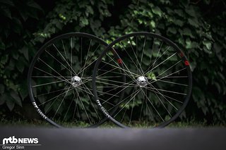

Ich habe das DT Swiss DEG DF-System in einem EXC 1200-Laufradsatz getestet.

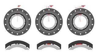

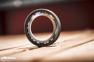

Die Idee ist denkbar simpel – die in der Nabe verbaute Zahnscheibe hat in der gezeigten MTB-Version 3 Positionen, in denen sie sich um 0°,10° oder 20° drehen kann. Durch die Reibung beim Rollen dreht sie sich stets sofort in die Ausgangslage zurück. Die E-MTB-Version ist auf 0° und 10° reduziert, was der zusätzlichen Antriebspower des Motors geschuldet ist.
# Die Idee ist denkbar simpel – die in der Nabe verbaute Zahnscheibe hat in der gezeigten MTB-Version 3 Positionen, in denen sie sich um 0°,10° oder 20° drehen kann. Durch die Reibung beim Rollen dreht sie sich stets sofort in die Ausgangslage zurück. Die E-MTB-Version ist auf 0° und 10° reduziert, was der zusätzlichen Antriebspower des Motors geschuldet ist.
Um den Winkel zu ändern, muss man die Nasen der Zahnscheibe einfach in die passende Öffnung schieben.
# Um den Winkel zu ändern, muss man die Nasen der Zahnscheibe einfach in die passende Öffnung schieben.

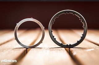

Die große Besonderheit des DT Swiss DEG DF-Freilauf ist, wie simpel er funktioniert. Jede bestehende Ratchet DEG-Nabe – aktuell wird die 240 und 350-Serie damit angeboten – lässt sich auf das System umrüsten, indem man die beiden Zahnscheiben sowie den Gewindering in der Nabe tauscht. Für letzteren benötigt man ein Spezialwerkzeug, das man einzeln oder im Set mit dem Upgrade-Kit erwerben kann. Der Trick ist, dass die nabenseitige Zahnscheibe drehbeweglich im Gewindering sitzt. Sie kann in drei Positionen befestigt werden, was die drei Leerweg-Optionen ergibt.
Links sieht man, wie die DEG-Zahnscheibe bisher aussah – rechts die DEG DF-Zahnscheibe mit nur noch wenigen Zähnen auf der Außenseite.
# Links sieht man, wie die DEG-Zahnscheibe bisher aussah – rechts die DEG DF-Zahnscheibe mit nur noch wenigen Zähnen auf der Außenseite.
Die durch die Federn auf die Zahnscheiben ausgeübte Reibung im Zusammenspiel mit der Bewegung des Freilaufs reicht aus, um die Zahnscheiben beim Rollen sofort zurück in die Ausgangsposition zu bewegen – ohne dass es dafür zusätzliche Bauteile benötigt. Dass die nabenseitige Zahnscheibe nun nicht mehr formschlüssig im Gewindering sitzt, sondern beim initialen Antritt nach vorn gedreht wird, bis sie anstößt, soll keine Haltbarkeitsprobleme erzeugen. Dafür soll die Oberfläche speziell behandelt worden sein. Außerdem kommt die E-Bike-Version ohne 20°-Setting und mit 60 statt 90 Zähnen.
Es gibt auch eine Hybrid-Version für E-Bikes (links), die 0° und 10° Leerweg bietet – sie verfügt über 60 statt 90 Zähne.
# Es gibt auch eine Hybrid-Version für E-Bikes (links), die 0° und 10° Leerweg bietet – sie verfügt über 60 statt 90 Zähne.
Möchte man zwischen den drei Settings wechseln, muss man das Hinterrad ausbauen und den gesteckten Freilauf abziehen. Anschließend muss man die nabenseitige Zahnscheibe herausnehmen und mit den außenseitigen Nasen in eine der drei unterschiedlich großen Aussparungen im Gewindering einfädeln. Theoretisch lässt sich die Operation auf dem Trail vollziehen. Da dabei jedoch häufig die Ratchets und Federn herausfallen und außerdem ziemlich fettig sind, wird man das wohl kaum machen wollen.

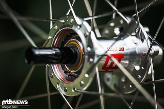

Ich konnte den neuen DEG DF-Freilauf bereits mehrere Wochen lang im MTB-Einsatz testen. Die Eindrücke gelten natürlich auch für den E-MTB-Einsatz. Für den Test hat DT Swiss mir den sehr leichten EXC 1200-Carbon-Laufradsatz mit bereits montiertem DEG DF-Freilauf sowie ein Upgrade-Kit zugeschickt. Wer schon einmal einen DT Swiss Ratchet-Freilauf gewartet hat, kennt das Prozedere. Die einzige Hürde ist der Tausch des Gewinderings in der Nabe, für den es ein optional erhältliches Werkzeug sowie eine Schraubzwinge und etwas Kraft benötigt. Anschließend wird das Ganze einfach zusammengesteckt und es kann schon losgehen. An meinem Specialized Stumpjumper Evo haben die DT Swiss-Laufräder die e*thirteen Grappler Flux Carbon-Laufräder mit Sidekick-Nabe ersetzt, was einen direkten Vergleich ermöglicht.
# Ich habe das DT Swiss DEG DF-System in einem EXC 1200-Laufradsatz getestet.

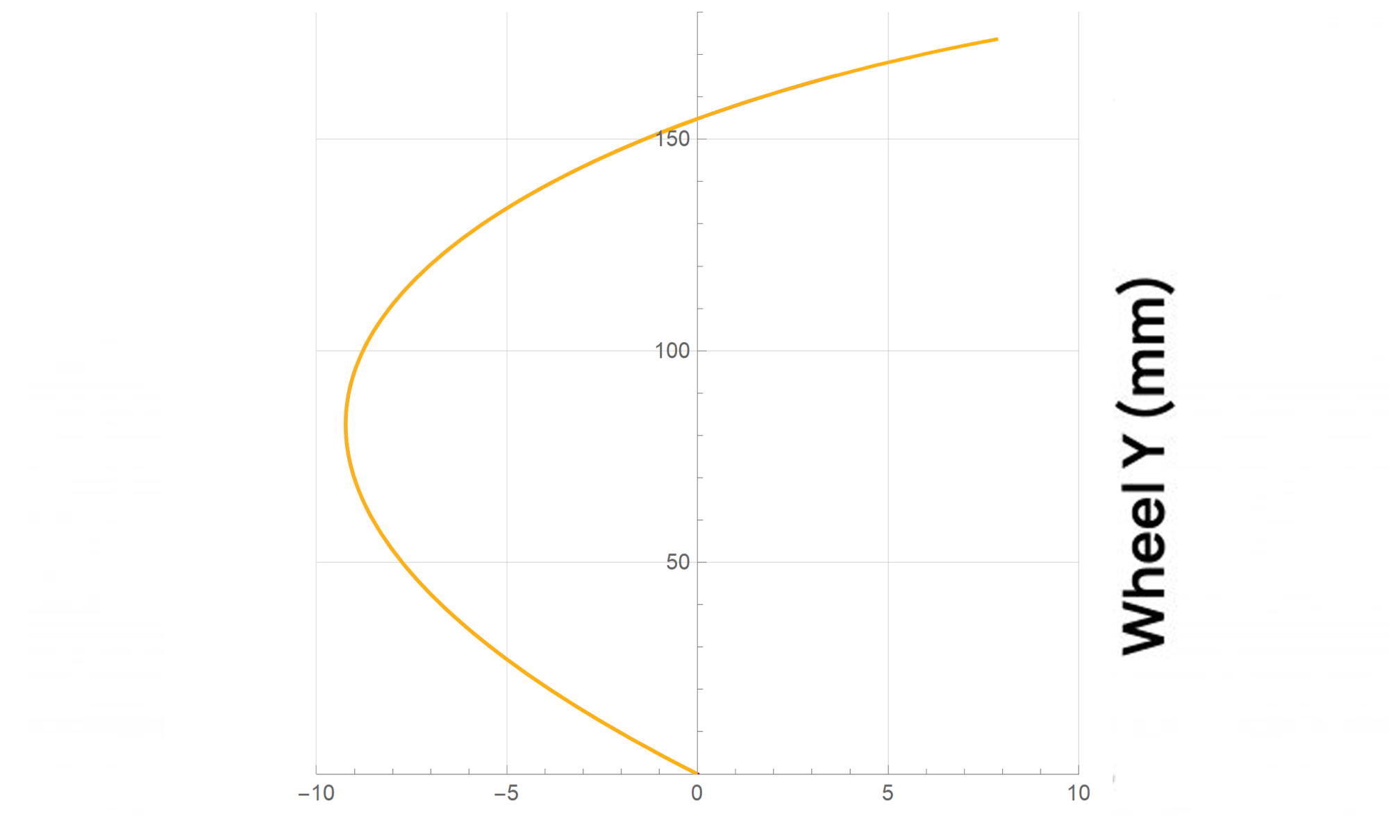

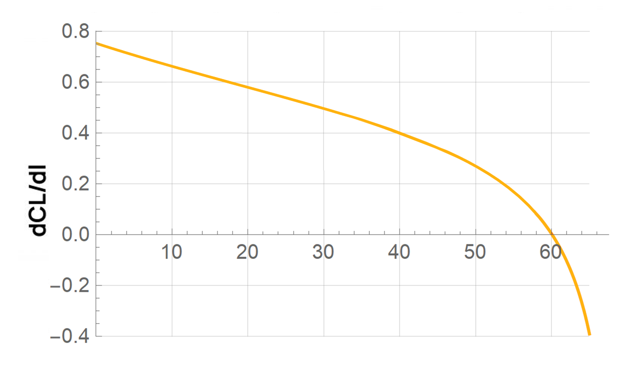

    Wenn man sein bike im Stand mal durchfedert und die Kurbel beobachtet, sieht man auch sehr gut wie viel der Kickback ausmacht, bzw. wie der betreffende Hinterbau reagiert.
    Das sehe ich auch an meinen aktuellen Rädern. Im Stand macht das Pole Voima überhaupt nichts, das Pivot AM sehr wenig und das Crestline viel. Das ist aber auch nur die halbe Wahrheit.
    Dynamisch kann das schon wieder ganz anders aussehen.
    Beim Crestline ist die Längung lediglich bis zum 30% Sag-Punkt, danach wird die Längung negativ.
    Beim Fahren konnte ich bisher keinen großen Unterschied zwischen den Systemen bemerken, was die Sensibilität angeht. Alle drei funktionieren imho ausgezeichnet.
