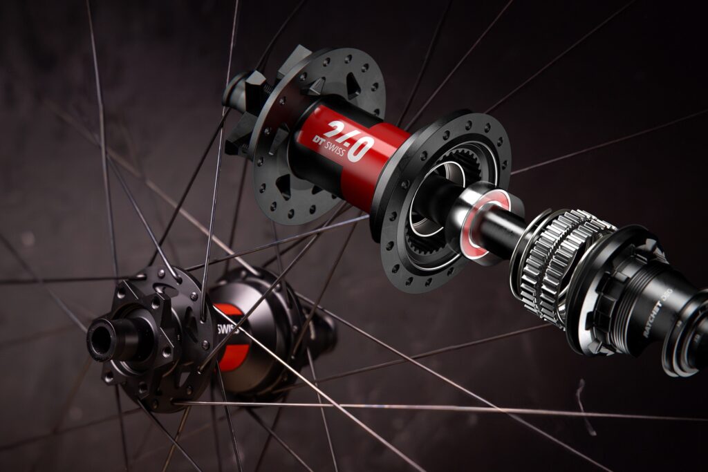

Mit dem neuen, zum Patent angemeldeten Ratchet DEG-Freilauf vervollständigt DT Swiss sein Portfolio und bietet neben 18, 36 und den bisher maximalen 54 Eingriffen jetzt eine High-Engagement-Variante mit ganzen 90 Eingriffspunkten. Laut den Schweizer Zahnscheiben-Spezialisten mussten bei der Entwicklung des neuen Freilaufsystems folgende drei Faktoren konstruktiv berücksichtigt werden: Zuverlässigkeit, Gewicht und Anzahl der Eingriffspunkte. Für die Realisierung des neuen Ratchet DEG-Systems musste infolgedessen die Nabenkonstruktion angepasst und vergrößert werden, um die gewohnt hohe Zuverlässigkeit beibehalten zu können. Dies wiederum geht mit einer kleinen Gewichtszunahme einher.

Um einen kleineren Eingriffswinkel als bisher zu erreichen, war eine umfangreiche Anpassung der Naben-Antriebsseite erforderlich. Ein neuer und vergrößerter Nabenkörper ermöglicht den Einbau der größenoptimierten 90er-Zahnscheiben. Die aus Stahl gefertigten DEG-Zahnscheiben sind größer als alle bisherigen DT Swiss-Pendants und sollen damit auch die Kraft der stärksten Fahrer oder Fahrerinnen mithilfe der großen Kontaktfläche übertragen können. Die zwei vergrößerten Zahnscheiben mit 90 Eingriffen bieten den kleinsten Eingriffswinkel, der je im DT Swiss Portfolio angeboten wurde.

DT Swiss hat den Nabenkörper deutlich vergrößern müssen …
# DT Swiss hat den Nabenkörper deutlich vergrößern müssen …
… um die um ca. 10 mm im Durchmesser angewachsenen Zahnscheiben unterzubekommen.
# … um die um ca. 10 mm im Durchmesser angewachsenen Zahnscheiben unterzubekommen.
Der geringere Kurbel-Leerweg von 4° soll eine direktere Beschleunigung, zum Beispiel aus Kurven heraus, ermöglichen. Zudem soll es damit möglich sein, die Position der Pedale schneller anzupassen, was primär auf technisch anspruchsvollen Anstiegen eine Rolle spielt.
Im Vergleich zum bisherigen Ratchet-System verfügt das neue Ratchet DEG-System über einen größeren Lagerabstand. Dabei befindet sich das antriebsseitige Lager neben dem Gewindering – anders als beim Ratchet EXP, bei dem das Lager in den Gewindering integriert ist. So ermöglicht der neue Aufbau der DEG-Nabe den Austausch des Lagers ohne Spezialwerkzeug. Der Gewindering muss hierzu nicht entfernt werden.

Der neue Aufbau der DEG-Nabe ermöglicht es, den Austausch des Lagers ohne Spezialwerkzeug durchzuführen.
# Der neue Aufbau der DEG-Nabe ermöglicht es, den Austausch des Lagers ohne Spezialwerkzeug durchzuführen.
Der Gewindering muss hierzu nicht entfernt werden, was die Hobby-Schrauber unter unseren Lesern erfreuen sollte.
# Der Gewindering muss hierzu nicht entfernt werden, was die Hobby-Schrauber unter unseren Lesern erfreuen sollte.
DT Swiss EXP im Vergleich zum neuen DEG-System. – merklich voluminöser fällt die neuste Generation der Schweizer aus.
# DT Swiss EXP im Vergleich zum neuen DEG-System. – merklich voluminöser fällt die neuste Generation der Schweizer aus.
Wer sich jetzt fragt: warum eigentlich Zahnscheibe und nicht Sperrklinke? Dem würde DT Swiss antworten, dass der gleichzeitige Volleingriff der Zahnscheiben eine größere Kontaktfläche bietet, als es Sperrklinken tun, und damit eine ausgewogenere Lastverteilung ermöglicht wird. Das wiederum soll zu einer höheren Zuverlässigkeit führen.
