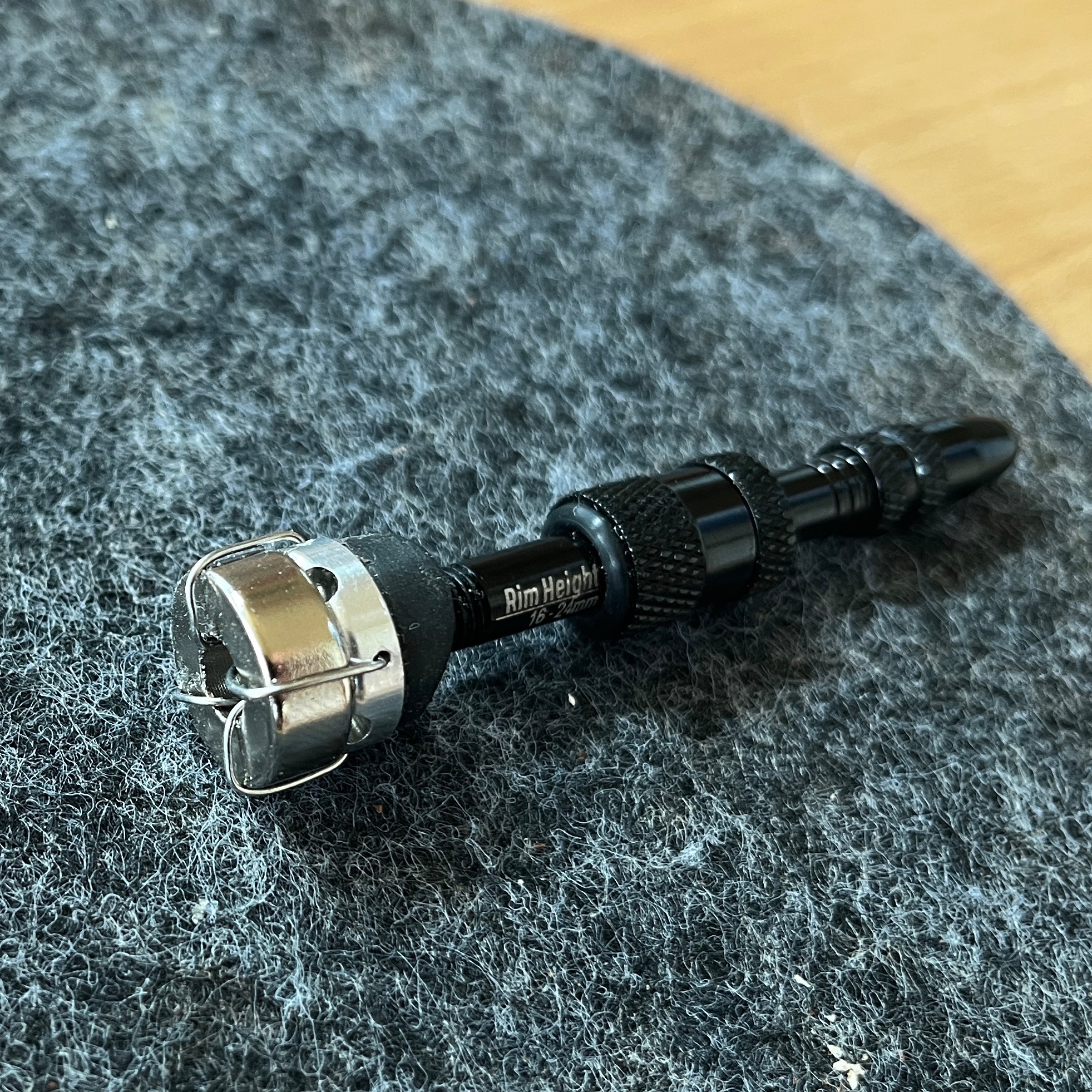

  3. Nachdem sich hier einige Beiträge mit dem klobigen Bosch-Felgenmagneten befassten und der Möglichkeit, stattdessen einen Neodym-Ringmagneten unter die Ventil-Rändelmutter zu klemmen:
    Hier eine weitere Möglichkeit, unsichtbar, nicht verlierbar und näher am Sensor im Motor:
    Habe hierzu ein e*thirteen Tubeless-Ventil verwendet, vier 1mm Löcher von aussen durch die Ringmutter gebohrt und einen 15x6 Ringmagneten mit dünnem Edelstahldraht (der teilweise den Shimano Bremsadaptern beiliegt) befestigt. Nach Aufnahme des Fotos noch zusätzlich mit 2K-Kleber gesichert.
    Funktioniert top, ich würde diese Methode aber nicht unbedingt Fahrern empfehlen, welche mit minimalem Luftdruck über Stock und Stein brettern mit häufigem Durchschlagen des Reifens bis aufs Felgenhorn, da der Magnet etwas über die Felgenaussenkante übersteht.

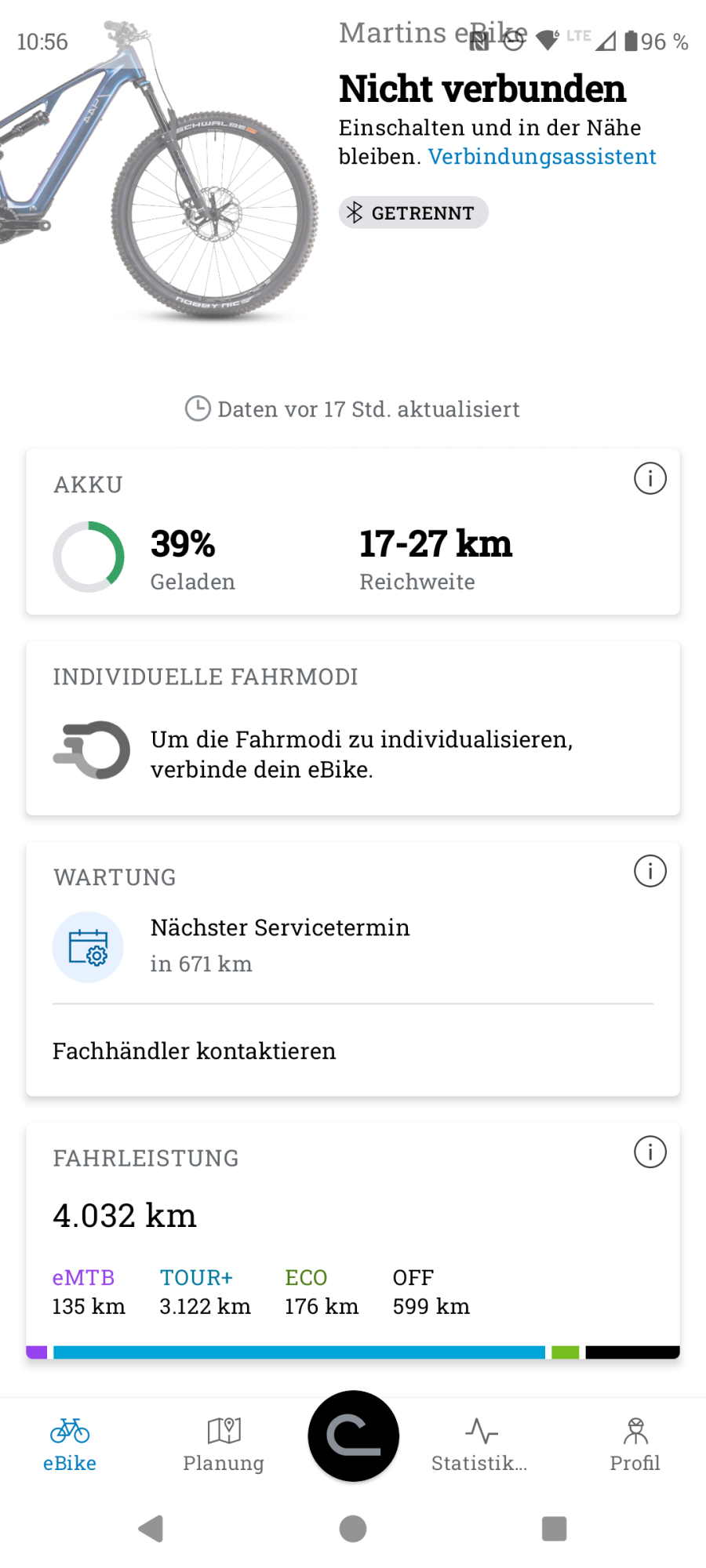

  4. Servus in die Runde,
    in zwei Wochen wird mein SLX ein Jahr alt. Gestern waren es 4000 km. Kundendienst bei ca. 3000 km ohne Austausch von Verschleißteilen. Bei ca. 3500 nochmal (wegen Urlaub) alles gecheckt: Bremsbeläge/ - scheiben noch okay, nur gesäubert. Kette mit der Lehre weder bei 0,75 noch bei 1,00 nennenswerte Dehnung, Zahnkranz, Kettenblatt absolut okay. Das finde ich schon sehr beeindruckend: am Biobike mit SRAM war die Kette mit 2000 km schon zu wechseln.
    Einzig den Hinterreifen habe ich bei 3500 km gewechselt (wieder Wicked Will).
    Am Rad ist sonst alles original, bis auf einen Sqlab-Sattel - für alte Männer halt 🧐. Insgesamt bin ich weiterhin sehr zufrieden, evtl. gönne ich mir demnächst noch eine bessere Sattelstütze, z. B. die Oneup V3 in 230 mm...
    Herzliche Grüße aus der Oberpfalz
