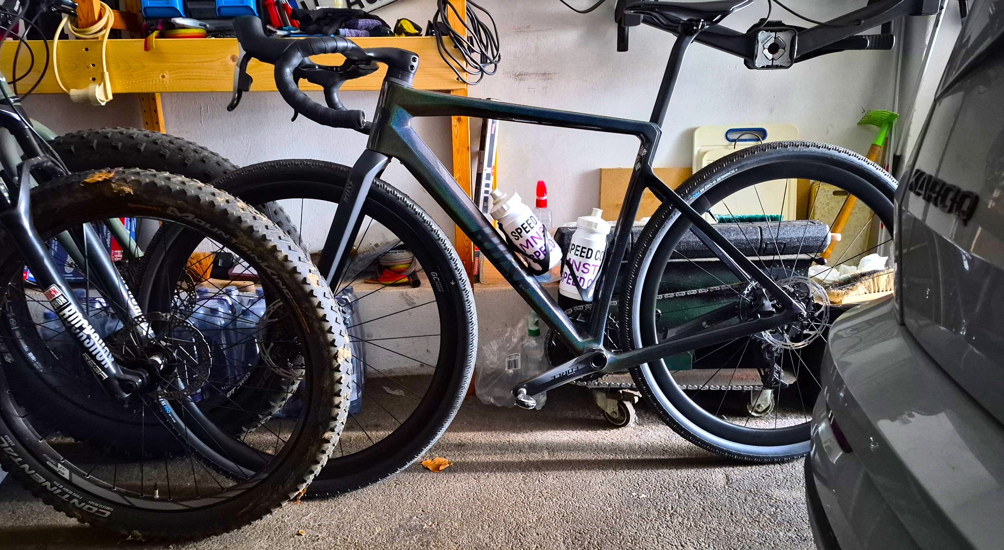

  4. Dewey
    Dabei seit 03/2020
    Klar, habe ich am Gravel.
    Aber beim eMTB gibt es auch keine passenden Bremsen und durch die Federgabel kann die Bremsleitung auch nicht geführt werden, ...also kann man es gleich lassen.
