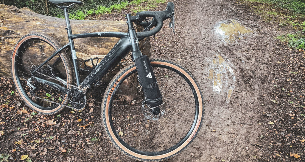

Dank der Tatsache, dass die Fazua Evation E-Bike-Batterie nur 1,4 kg wiegt, ist es recht einfach möglich ein weiteres Akku-Pack mitzunehmen. Obwohl der Akku grundsätzlich wasserdicht ist, hat dieser an einer der Stirnseiten freiliegende Anschlüsse und damit offene Kontaktflächen. Hier ist es von Vorteil, wenn diese offenen Kontaktpunkte geschützt sind, solange der Akku mitgeführt aber nicht genutzt wird. Daher hat Cairn eine Schutzhülle entwickelt, welche speziell auf die Fazua Evation-Batterie abgestimmt ist und dabei vor äußeren Elementen schützt während diese am E-Bike transportiert wird.
Der Mantel der Schutzhülle besteht aus einem weichen und robusten EVA-Material (Ethylen-Vinylacetat) das aufgrund seiner Beständigkeit gegen Wasser, Hitze und UV-Strahlung häufig zum Schutz empfindlicher Komponenten verwendet wird. Zudem wurde das Cover mit einem wasserdichten Reißverschluss kombiniert, der Feuchtigkeit abhält, ohne dabei den Komfort der einfachen Entnahme einzuschränken. Das Cairn-Range-Extension-Pack wurde für die Verwendung mit dem Blackburn Outpost Cage entwickelt, kann aber auch mit anderen Halterungen verwendet werden. Die Befestigung erfolgt generell mit den beiden Gurtbändern an der Außenseite der Hülle, diese sorgen für einen sicheren Halt, unabhängig davon, wie das Cover in der Halterung positioniert wird.
Dank des fantastischen neuen Fazua Motor Software-Updates Black Pepper und der Möglichkeit eine zweite Batterie sicher auf dem Fazua-E-Bike zu tragen, hat sich die Reichweite dramatisch erhöht und bietet im besten Fall bis zu 300 km Reichweite. Ein E-Abenteuer beinahe ohne Limit!
