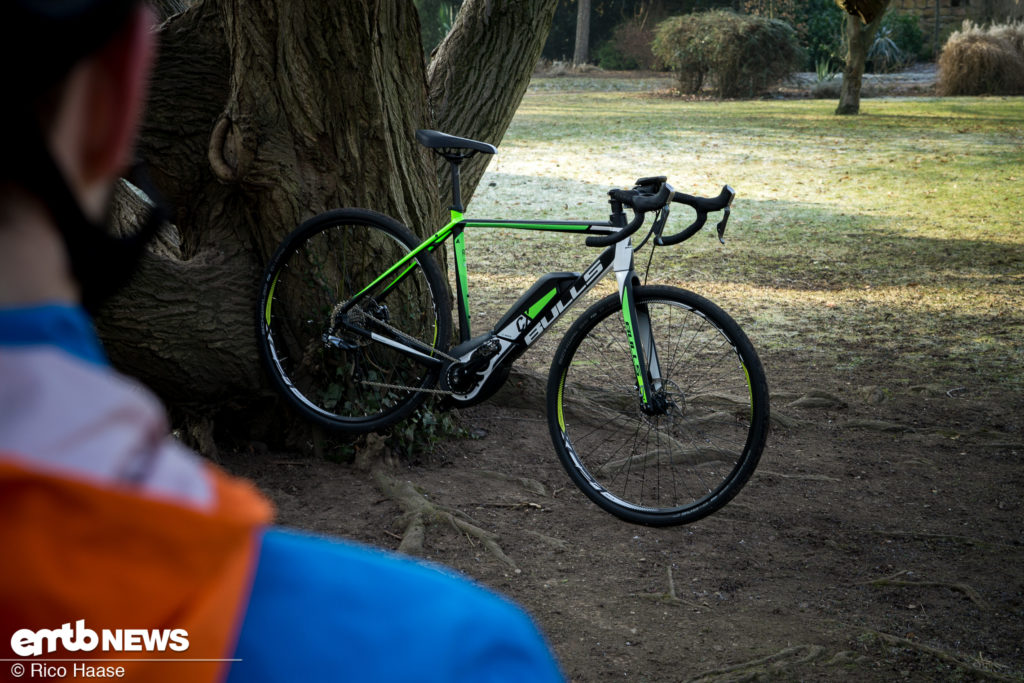

E-Bikes mit dicken Reifen und Fahrwerken, die über massig viel Federweg verfügen, das kennt man ja, Roadbikes mit Motor, ja auch die gibt es schon eine Weile, aber Gravelbikes mit Motorunterstützung, das ist neu und in unseren Augen gar nicht mal so verkehrt. Deshalb möchten wir euch das neue Harrier E von Bulls kurz einmal vorstellen.
# eGravelbikes machen echt Spaß
# Auch mit einem eGravelbike kann man stylisch über den Trail fliegen
# Guter Reifen für eGravel, der Schwalbe G-ONE
BULLS bringt mit dem Harrier E ein eGravelbike, dass sich wirklich überall zu Hause fühlt. Ob auf der Straße, dem Forstweg oder einem holprigen Trail – mit diesem eGravelbike kann man überall Spaß haben.
Die Geometrie ähnelt einem Crossrad, nur sind die Reifen etwas dicker und die Scheibenbremsen machen wirklich das was sie versprechen, sie bringen das Bike schnell zum stehen.
Die Ingenieure haben auch an die Halterungen für Gepäckträger, Trinkflasche und Schutzbleche gedacht, was den Radtouristen sicherlich sehr erfreuen wird.
Mit der Kraft des 250-Watt-Bosch-Antriebs aus der CX Performance Line läßt sich beinahe jeder Anstieg bewältigen.
Dank der Shimano ULTEGRA Di2 schaltet das Harrier E auch elektrisch. Keine Bowdenzüge die sich längen oder verstellen und mit einer Top-Performance ist die Shimano Di2 über jeden Zweifel erhaben. Der hydroformed Aluminiumrahmen bietet sehr gute Steifigkeitswerte, ist formschön verarbeitet und wirkt sehr haltbar. Um das Gewicht etwas zu verringern und den fahrkomfort an der Front zu erhöhen, wurde eine Carbongabel eingebaut.

BULLS Harrier E – Geometrie
Die Geometrie des BULLS Harrier E erinnert an ein Crossrad und vermittelt ein gutes Handling. Der steile Lenkwinkel und die 445 mm kurzen Kettenstreben vermitteln ein hohes Maß an Wendigkeit ohne das das Harrier E dabei „zappelig“ wirkt.

Mit dem Harrier E hat BULLS ein eGravelbike auf den Markt gebracht, dass schon auf den ersten Metern richtig viel Spaß macht. Auf den Trails ist man schnell unterwegs, das Handling ist sehr gut und dank der Scheibenbremsen ist man auch beim Bremsen nie überfordert.
Auf der Straße wird der Spaß leider sehr früh gestoppt. Der Bosch Motor macht ab 25 km/h, und die erreicht man mit diesem eBike sehr schnell, keine richtige Freude mehr und ist unangenehm zu pedalieren. Ob dieser Antrieb für ein eGravelbike der Richtige ist, wird die Zukunft zeigen. Wir wünschen uns einen Motor, der über 25 km/h dezent abschaltet und danach nicht mehr zu spüren ist.
