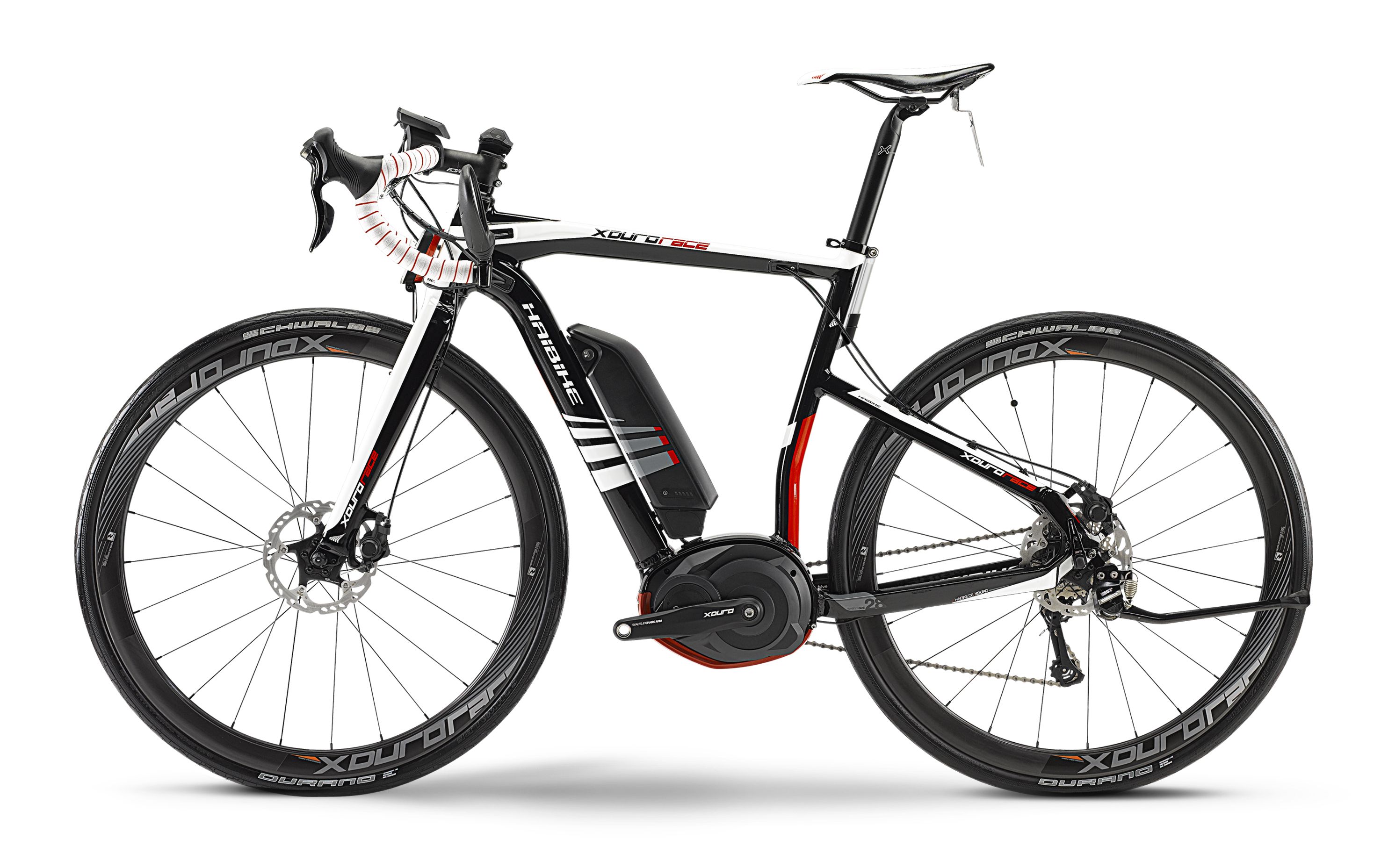

@Silent - das stimmt so nicht ganz. Bei dem BULLS Harrier E handelt es sich um ein eGravelbike (dicke 35er Crossbereifung), und nicht, wie bei dem Haibike, um ein eRoadbike (dünne 28er Slickreifen). Im Gegensatz zu dem Haibike Xduro Race, dass überhaupt nicht fürs Gelände geeigne ist, mit dem Harrier E von Bulls ziemlich unbesorgt über Forstwege und nicht allzu ruppige Trails bügeln.
