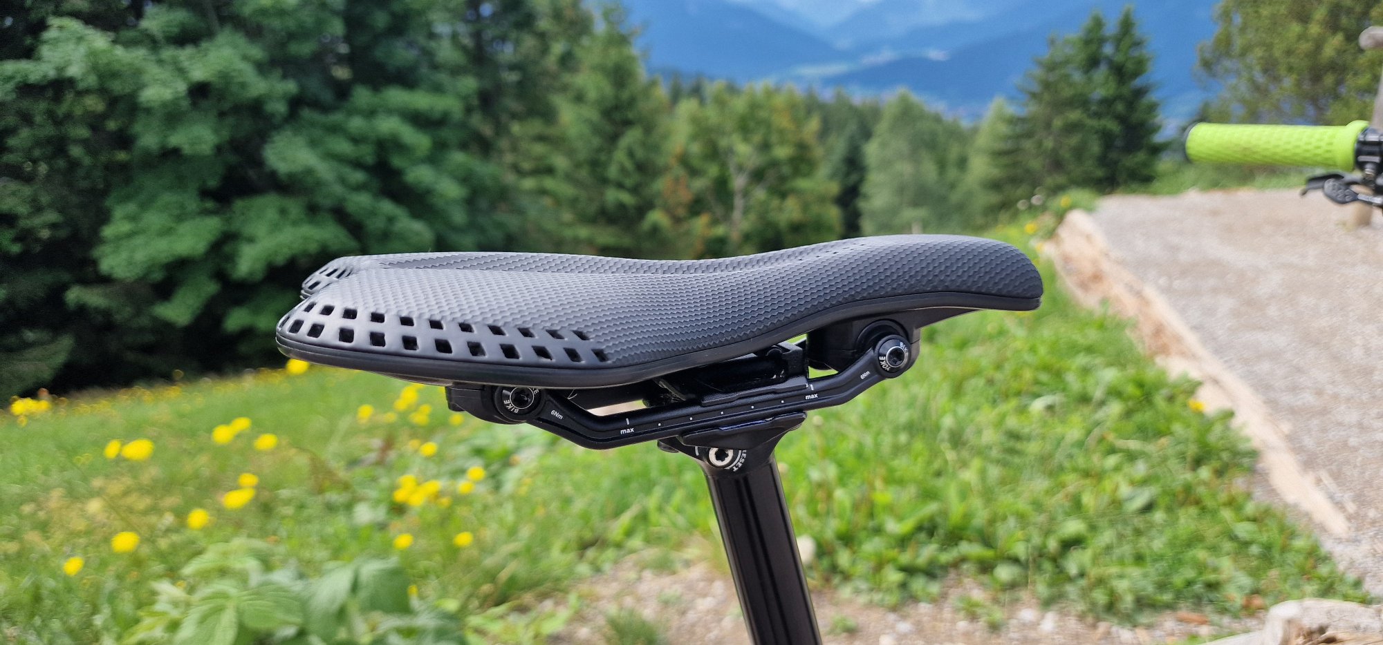

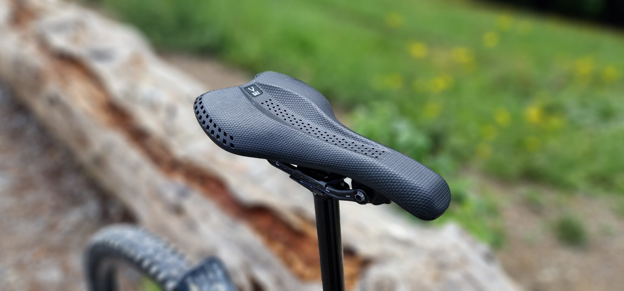

Auf dem Trail
Uns erreichte der neue Sagma-Sattel kurz vor der Veröffentlichung – genug für zwei kurze Touren auf den Hometrails mit zwei verschiedenen Testern. Das Erste, was auffällt: Der Sattel ist wirklich kompakt! Die kurze Sattelnase weiß zu gefallen – auch wenn man in steileren Anstiegen mal etwas nach vorn rutscht, vermisst man keine zusätzliche Länge des Sattels. Stattdessen goutieren wir das Plus an Bewegungsfreiheit und den Fakt, dass man nirgendwo hängenbleibt.
Kurze Sattelnase – mögen wir!
# Kurze Sattelnase – mögen wir!
Die Elastomere tun ihren Job wie beschrieben und sorgen dafür, dass der Oberkörper sich leicht mitbewegt. Je nachdem, welche Elastomerhärte man verbaut hat, ist der Effekt mehr oder entsprechend weniger spürbar, das gefällt. Die 3D-Polsterung liegt eher auf der straffen Seite. So fährt sich der Sattel sehr angenehm und sorgt dafür, dass man nicht im Polster einsinkt.
Sieht sehr flach aus, ist dennoch komfortabel.
# Sieht sehr flach aus, ist dennoch komfortabel.
Für breitere Sitzknochen (Hannes fährt privat einen SQlab 612 in der breitesten 15er-Version) ist der optimale Sitz bei der breiten Variante knapp an der Grenze – wir empfehlen, bei breiten Sitzknochen Probe zu sitzen. Im Vergleich mit dem 3D-Sattel S-Works Power Mirror (S-Works Power Mirror Test) von Specialized ist der Sagma 142 von Außenseite zu Außenseite nämlich knapp 6 mm schmaler. Bei Tester Dennis war dies nicht spürbar – die 142 mm passten hier optimal. Dennoch hätten wir in Zukunft auch nichts gegen eine noch breitere Variante für größere/breitere Personen.
