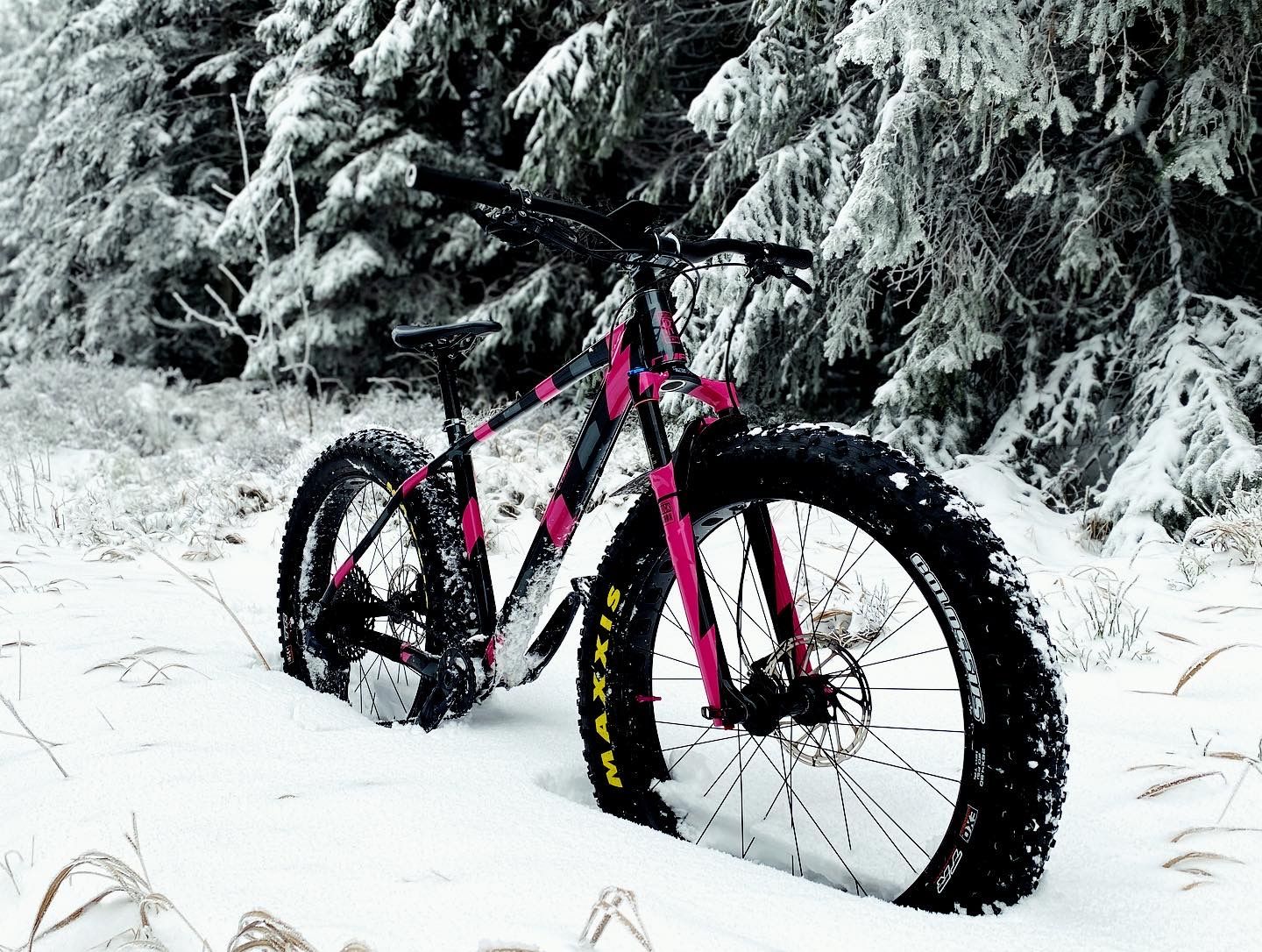

Bin gespannt 😉 hab heute wieder das Bio Bike genommen sicher ist sicher.
Macht im Winter aber auch mehr Spaß als diese Schmalspur-Fräsen 😂
