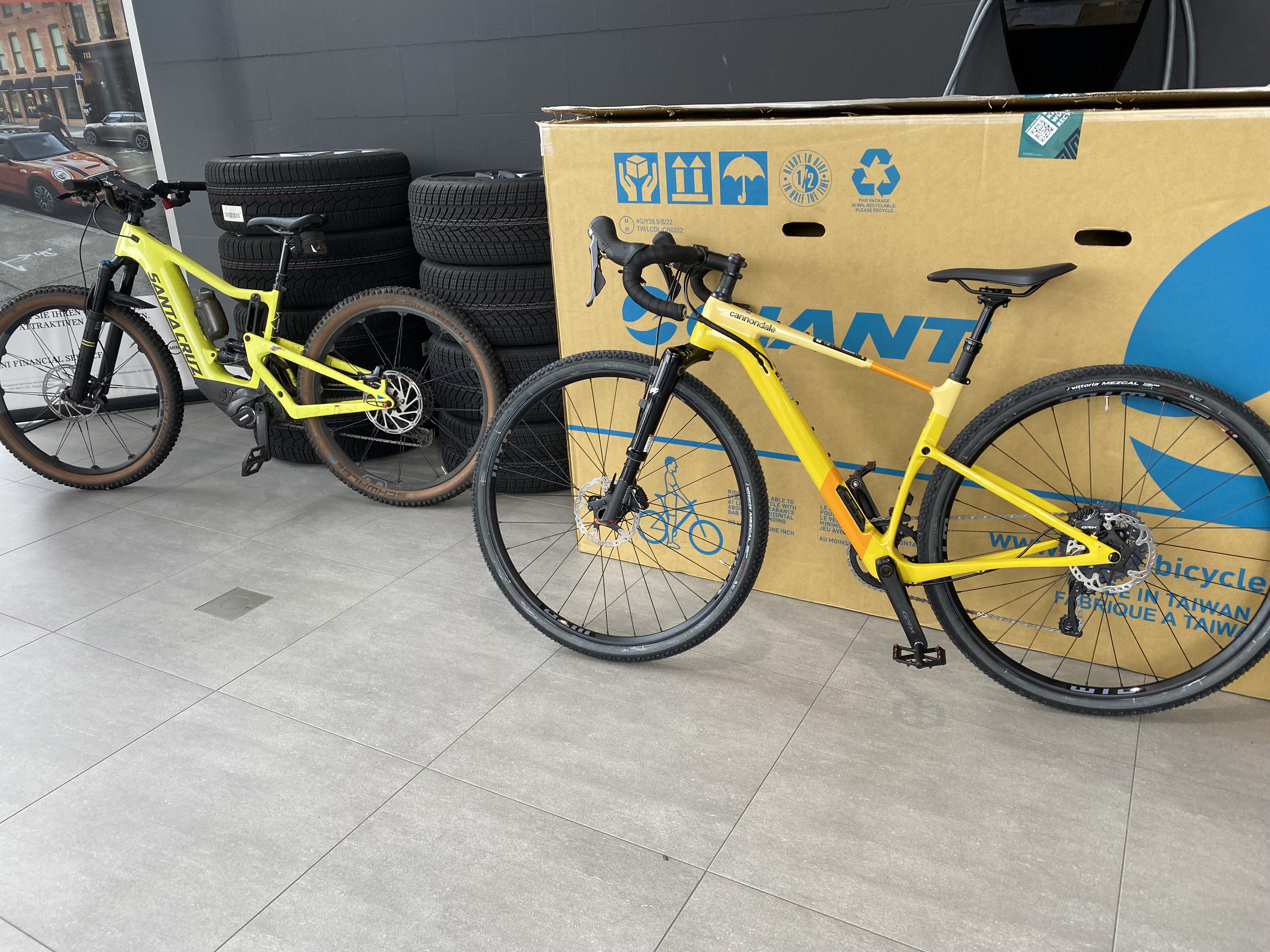

Ich habe vorgestern mal mein Heckler ( 2020er) in Größe S gewogen ohne AKKU 18,8 kg. Wäre geil dann könnte ich mit beiden Bike´s, Cannondale Topstone u. Santa Cruz Heckler in Urlaub fahren. zusammen 29,8 kg ca.
Das hält mein Paulchensystem aus. ( 30KG)
Muss mir aber nochmal Waage technisch Gewissheit verschaffen, die Waage die ich genutzt habe hat nach weiteren wiegen nicht mehr richtig angezeigt ???
