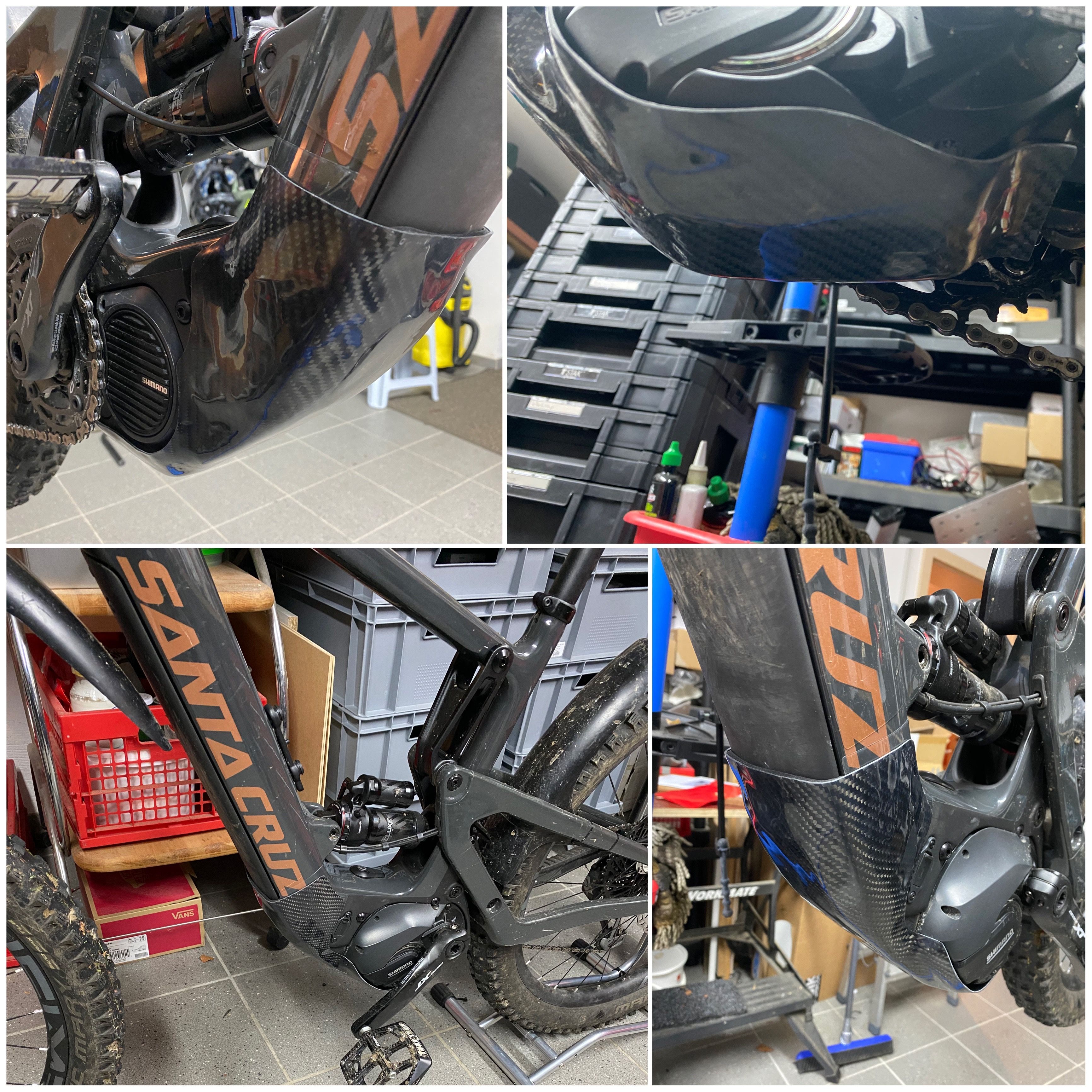

Du meinst den Bereich im Übergang zwischen den Carbon Deckel und dem gummierten Teil?

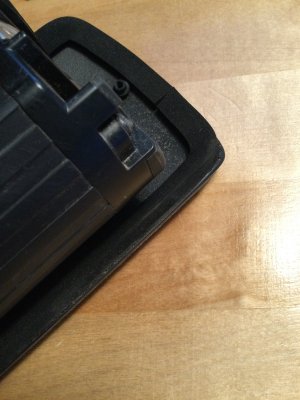

Plus ein bisschen Schaumstoffdichtung.
Genau. Das ganze Batteriefach ist rund rum auch nicht abgedichtet. Beim säubern läuft da Wasser rein und kommt nicht mehr raus, bzw. sammelt sich im Rahmen.
Da ich den Akku zum Laden rausnehmen muss, geht so ein schickes Carbonteil wie auf den Fotos leider nicht. Bei Festinstallation hätt ich die Spalte und Ritzen einfach abgeklebt
Für mein Trek Session hatte ich so einen Carbon-Schutz auch. Da hat sich allerlei drin gesammelt 🤔
N4rcotic
Kann garnicht sein das Wasser kann unten überall entweichen. Man hat unten 2 Bohrungen und der große Gummischutz unten am Motor ist auch offen damit das Wasser seitlich heraus kann.
