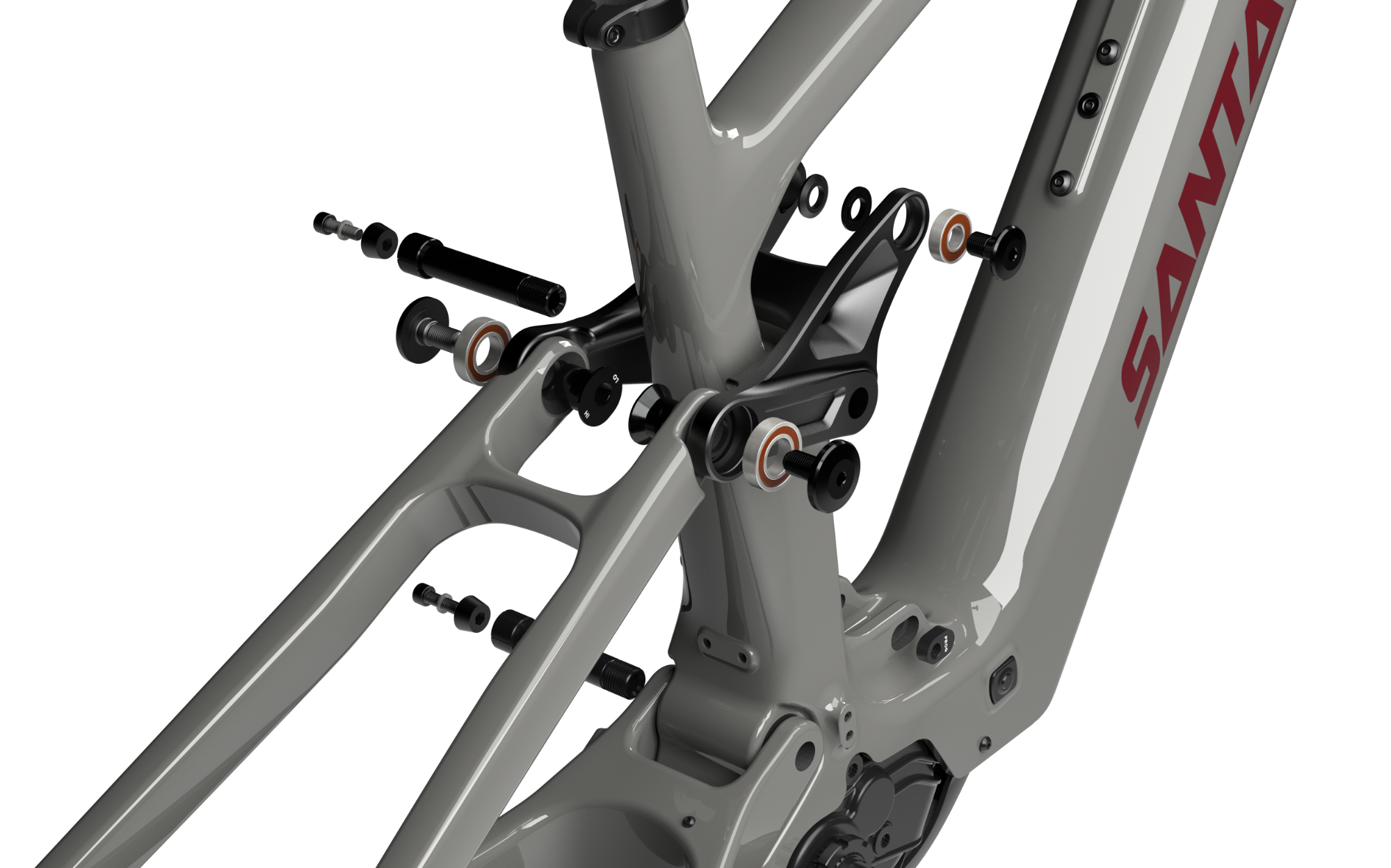

Falls jemand Probleme mit einem Klackern am Dämpfer oder Ähnliches hat. Checkt mal, ob die Progressionsbuchsen richtig drinn sind. Eine Seite ist Plan und die Andere hat eine kleine Fase.
Hab ich persönlich noch nicht drauf geachtet und hat mein Problem gelöst.
Jetzt läuft es wieder wie eine 1.

Sieht man aber daran, dass die Hi/Lo bzw. Prog Beschriftung nicht außen ist, oder?
Bei meinem Bullit war werkseitig (oder händlerseitig) der Gabelkonus falsch herum montiert :confounded:. Das hat auf der ersten Abfahrt geklackert kann ich euch sagen....dachte zuerst der Akku liegt lose im Unterrohr. Dieser Gabelkonus von Cane Creek ist ja dünn wie Gurkenfolie, hat aber die Malträtur überlebt...
Auf der Suche nach dem Knarzen, das doch nicht abgestellt wurde,.. habe ich festgestellt, dass bei den Kettenblattschrauben eine Unterlegscheibe fehlt. Auch lustig, dass man sowas einfach zusammensteckt..

mein Vala war von Anfang an sehr leise, jedoch sind die Schrauben vom FlipChip an der Sitzstrebe so zugeknallt dass ich mich nicht traue diese zu öffnen um auf low stellen zu können ...
