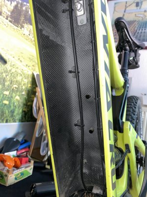

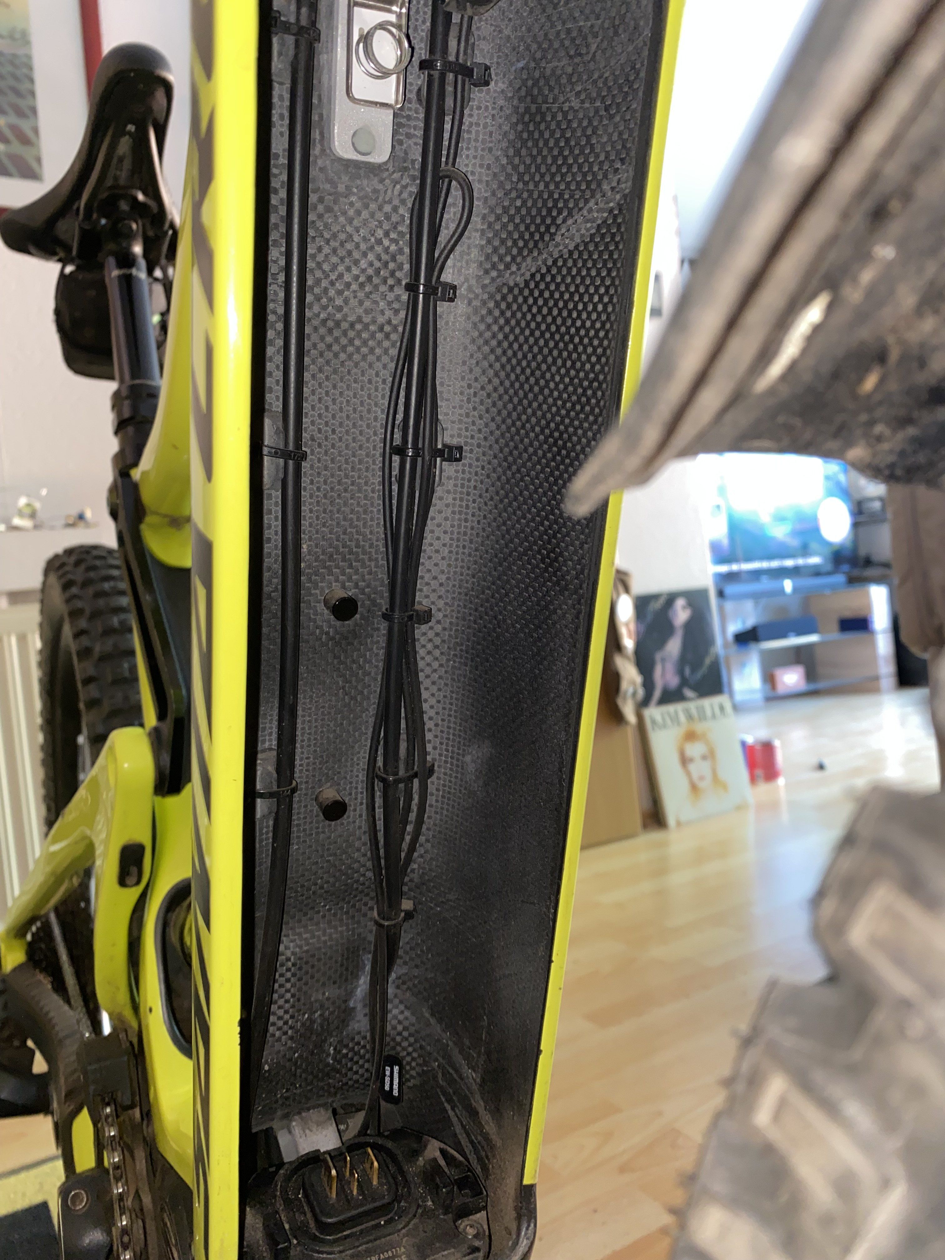

Hi zusammen,
kann jemand sagen, wie die Leitungen beim Heckler geführt sind? Frei im Rahmen oder sind hier interne Führungen einlaminiert?
Gruß
Oli
So sieht es bei meinem 2020er aus
