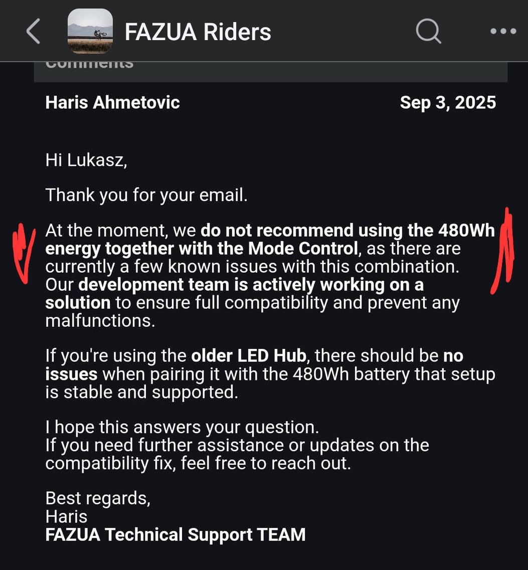

Aus einem Facebook Thread aufgegriffen.
Nun ist seit dem Einbau des 480ers exakt diese Konstellation bei mir verbaut. Mode Control war schon Serie am Bike.
Scheinbar bin ich auch betroffen. Aktuell reagiert der Controller zeitweise gar nicht oder stark verzögert. Dadurch ist es mitunter nicht möglich, das Bike überhaupt einzuschalten oder auszuschalten. :p
Man muss es in zeitlichem Abstand mehrfach versuchen, bis es klappt.
Wechsel zwischen Fahrstufen werden auch teilweise nicht angenommen oder folgen gesammelt ein paar Sekunden verzögert.
Da wird nur ein Software Update helfen, denn die Kabelverbindungen wurden mehrfach geprüft, so dass ich diese zur Zeit (noch) als Ursache ausschließen möchte.
Wer also auf den 480er upgraden möchte und die Mode Control verbaut hat, sollte ggf. noch bis zum nächsten Software Patch warten.
