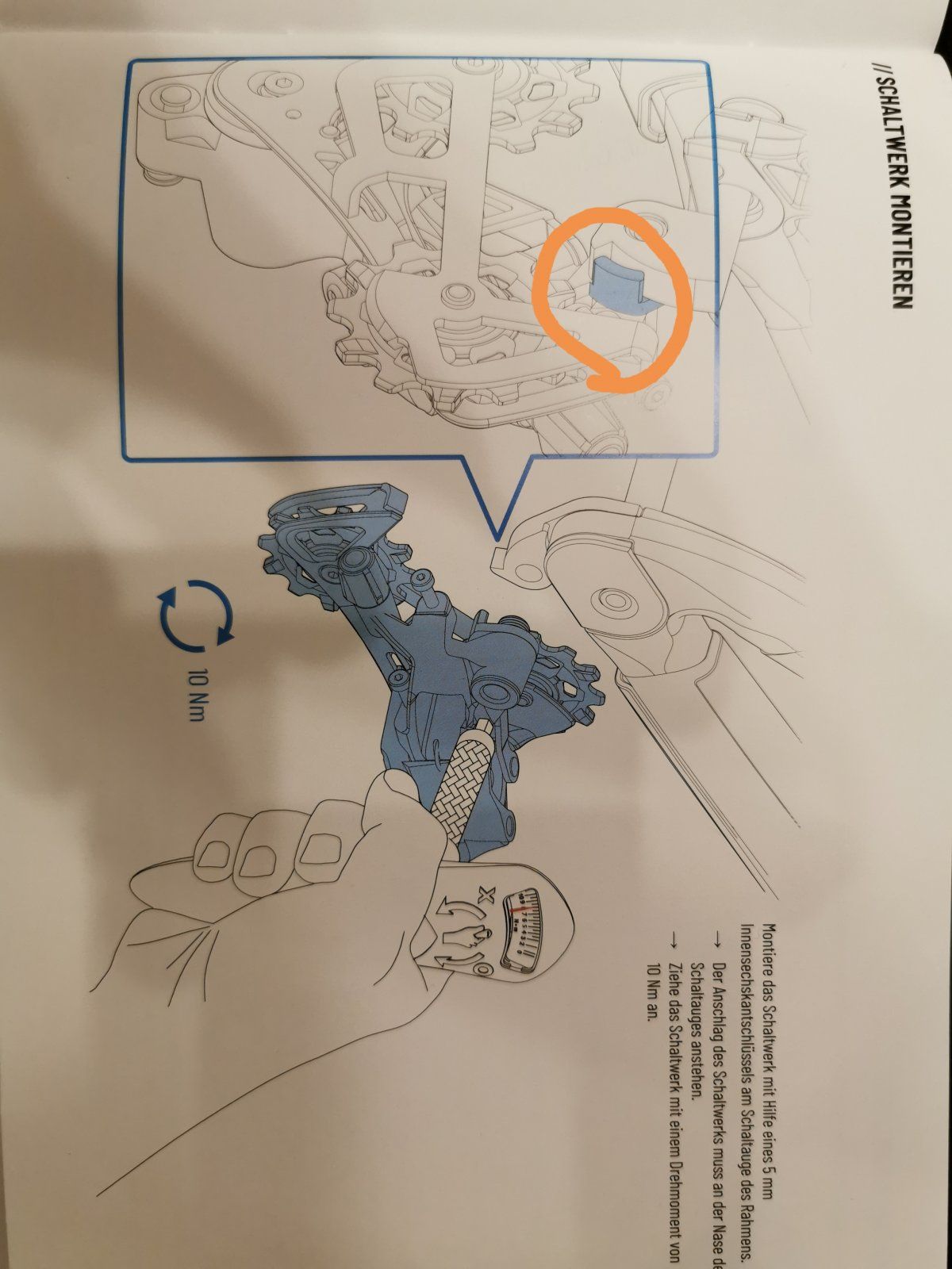

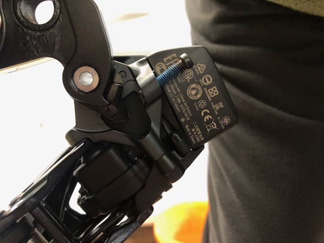

Hey, danke schon mal.
Also bei mir sieht es so aus... Aber bekomme es nicht angeschraubt.. Oder muss man da was anders halten oder so?
ich würde das Band mal abmachen und ohne probieren.
Ein anderes Bild hab ich leider nicht und zerlegen wollte ich jetzt nicht.
sieht aber schon gleich aus, mit einzigen Unterschied das du wohl 27,5er fährst und 29er daher ist die Schraube neben der Achse bei auf der anderen Seite.
Ja genau, 27,5er aber irgendwie greift die Schraube nicht, als würde sie minimal zu groß sein.
Leider komme ich nicht weiter, :/ hat sonst noch jemand evtl ein Foto gemacht und könnte mir zeigen was falsch sein könnte? Oder ne Idee? Der Support von propain ist leider erst Montag wieder da...
Es kann aber nicht sein, dass du mit dem Anschlag vom Schaltwerk am Schaltauge anliegst, weil du ihn nicht weg gedreht hast?! Dann kommst du mit der Schraube halt nicht rein.
Check das mal. Und, versuch das Schaltwerk mal von hinten ins Schaltauge rein zu drehen. Dient dazu, dass du a) weißt, dass die Schraube passt und b) evtl. ein Grad o.ä. das Problem ist.
Ich kann mir ja nicht helfen, aber ich glaube das nicht, dass die Schraube da nicht rein geht. Habe ich noch nie gehört, in 25 Jahren MTB schrauben nicht.
Viel Glück.
Sascha

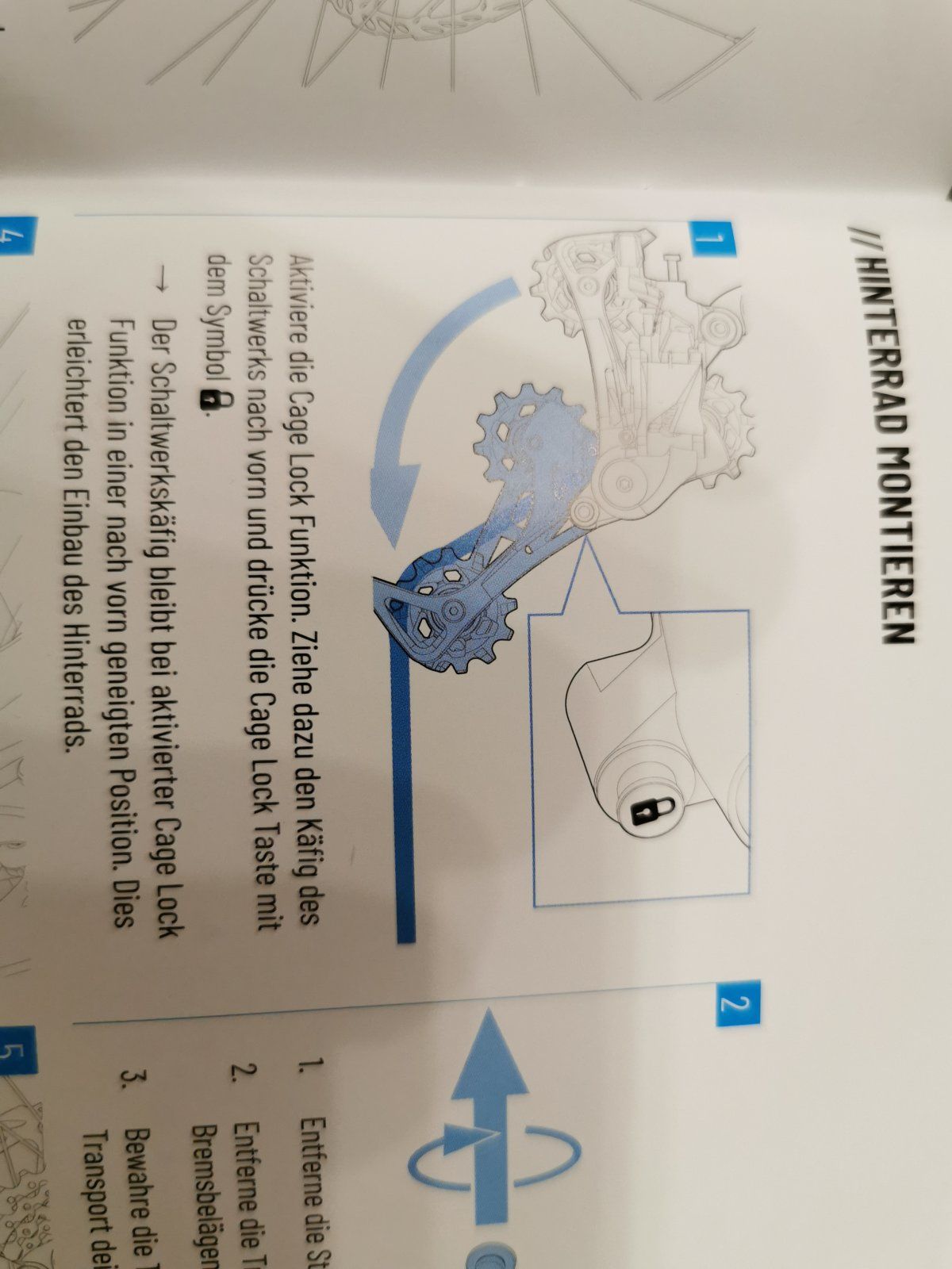

das sieht ja nach einem sram Schaltwerk aus....dann entlaste erstmal das Schaltwerk, den Arm nach vorne biegen und auf den Arretier Knopf drücken, dann hast du keinen Kettenzug mehr und kannst besser hantieren...

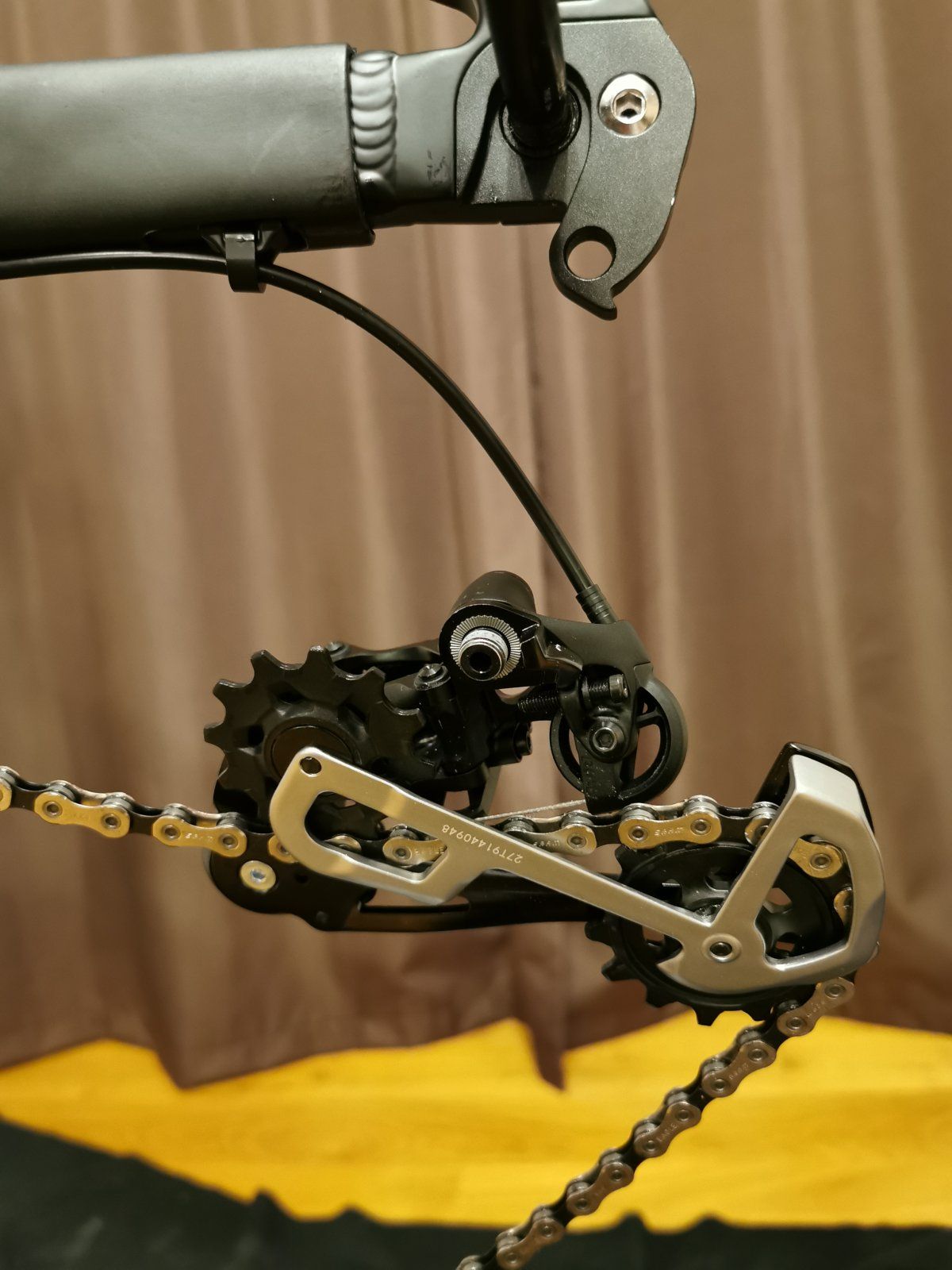

Hi,
Also ich hatte es schon probiert, wenn ich das Teil anders gedreht habe, dann kann ich es auch festschrauben...
Viel Glück.
Sascha

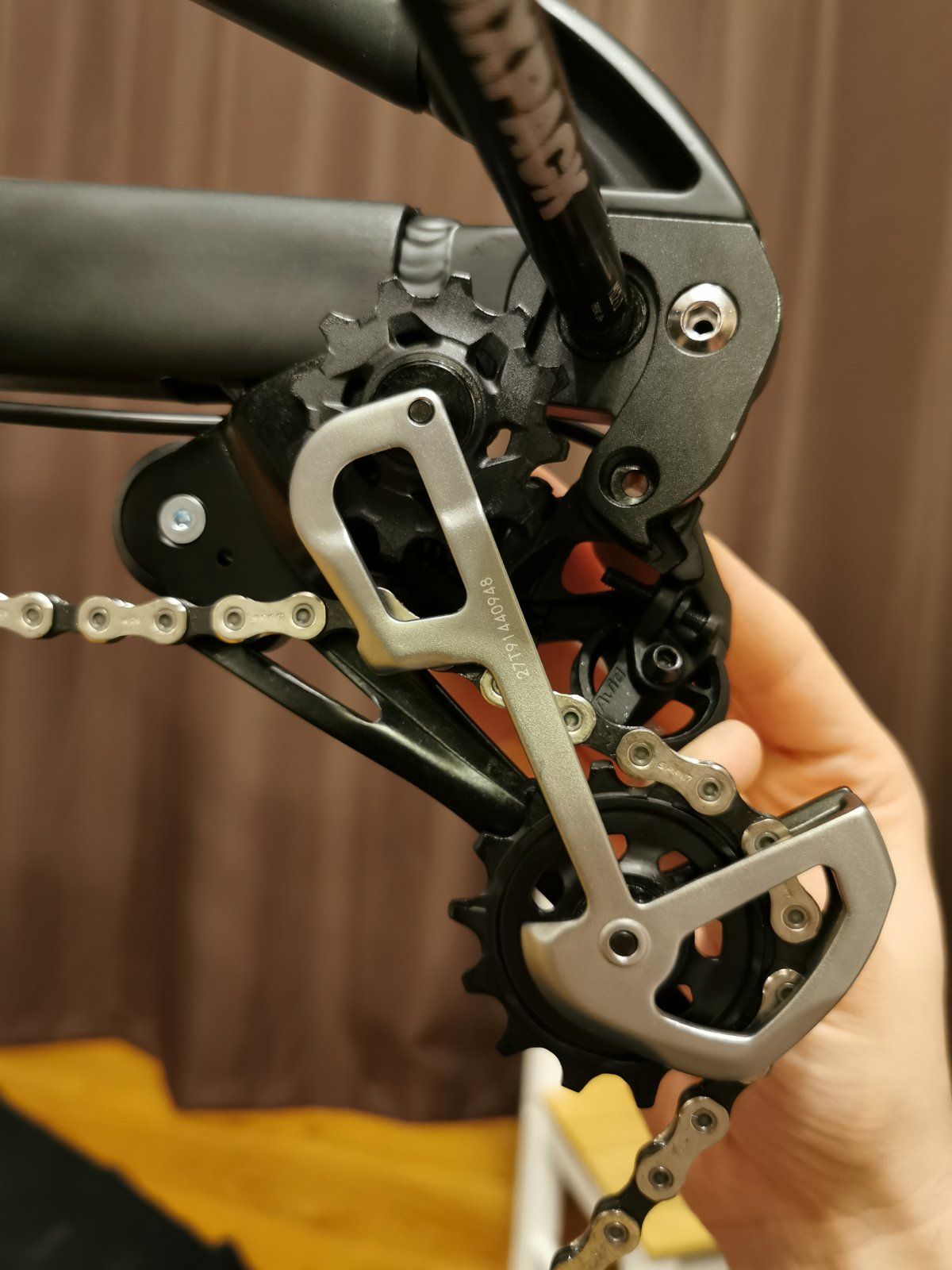

Also ich hab inzwischen festgestellt, dass ich das Schaltwerk festschrauben kann, wenn ich das bewegliche Teil also den Anschlag des Schaltwerks, auf die andere Seite drehe... aber in der Anleitung steht ja, dass der Anschlag des Schaltwerks an der Nase des Schaltauges anliegen muss!?
Sobald ich es also wieder umdrehte lässt es sich nicht festschrauben.
Davon bin ich jetzt einfach mal ausgegangen, dass das gemacht wurde. Falls nicht und du @payday1000 auch keine Ahnung hattest, dass es das gibt oder man das macht oder was auch immer, rate ich dir dringend, jemanden aufzusuchen, der Ahnung von der Materie hat oder aber mal ein "Basic-Video" anschauen.

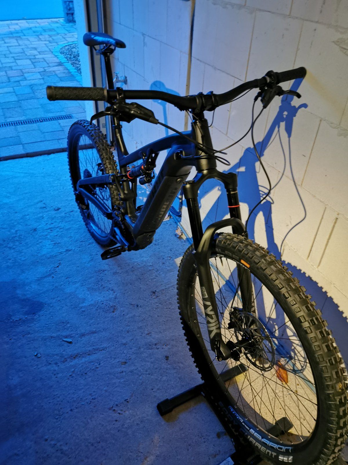

Danke euch allen für eure Hilfe.
Leider nach der ersten kurzen Fahrt schon ziemlich dunkel gewesen. Trotzdem hier mal mein ekano mit Nachtmodi aufgenommen, bin begeistert ☺️

Das haben wir wohl gemerkt. Ist ja auch nicht schlimm. Aber das beantwortet jetzt nicht unbedingt meine Frage.
Ich denke, es lag an der schlussendlichen „Überzeugung“, oder?
Ich hoffe im Übrigen, dass du das „weiße Zeugs“ drauf gelassen hast.

Naja, lief zwar hinterher einigermaßen gut aber du hast recht, ich wollte dann doch lieber nen Profi dran lassen, weil ich nichts riskieren wollte. War ne gute Entscheidung ?
Natürlich hab ich das drauf gelassen.. Machte für mich keinen Sinn es runter zu machen.
