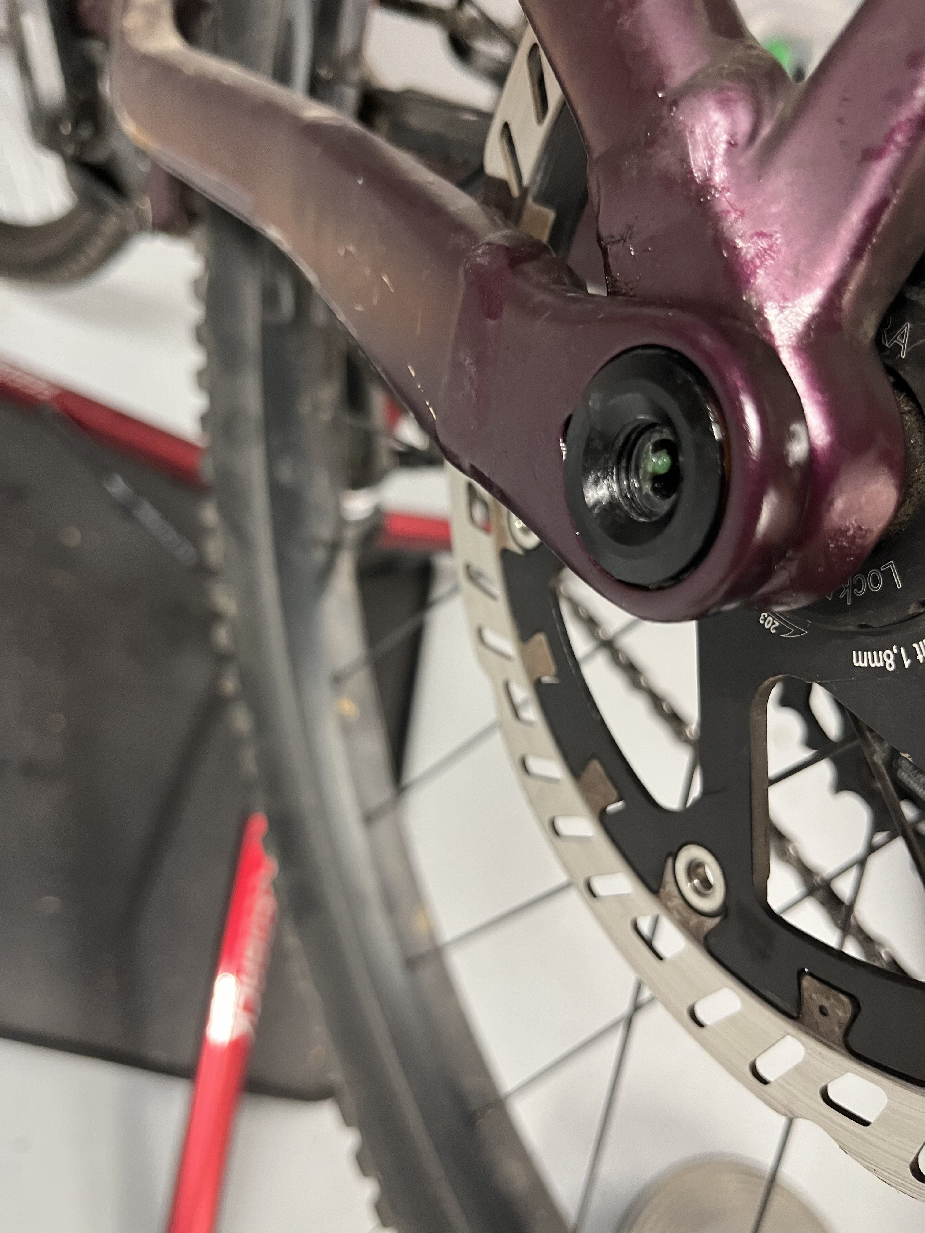

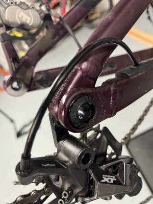

Oh vielleicht habe ich da Mist gebaut. Gibt es da innen noch eine verzahnung die ich vielleicht kaputt gemacht habe oder sind es ganz außen diese 3 Mulden? Bekomme die aber einfach nicht reingedreht. Hat mal jemand ein Bild wie es richtig aussehen muss? Wollte mir aber auch eh mal nen Ersatz Schaltauge bestellen für den geplanten Alpencross nächstes Jahr
Meine sind auch abgebrochen…
Waren meine auch, jedoch ab Werk !
Genauso wie ab Werk ein Gewinde zerstört war an der Wippe. Rebike hatte sich da leider geweigert den Garantieanspruch zu akzeptieren und haben wegen 40 Euro einen unzufriedenen Kunden zurück gelassen.
Letzteres hat zwar wenig mit dem Rise zutun, aber das Verhalten dieser Firma war so bodenlos das ich das bei jeder Gelegenheit erwähnen werde solange ich mich daran erinnern kann 😅
Wenn ich die Steckachse ordentlich festziehe drückt der Ring sich an den Rahmen aber es sind immer noch ein paar Gewindegänge übrig. Das eine Foto ist bevor ich die Steckachse angezogen habe

Gott was sind das nur für Konstrukteure… Ich hab meins bei Bikebox gekauft die brauchen 2 Wochen bis sie mal antworten. Hatte vorher ein Spectral On da hatte ich nie Probleme
