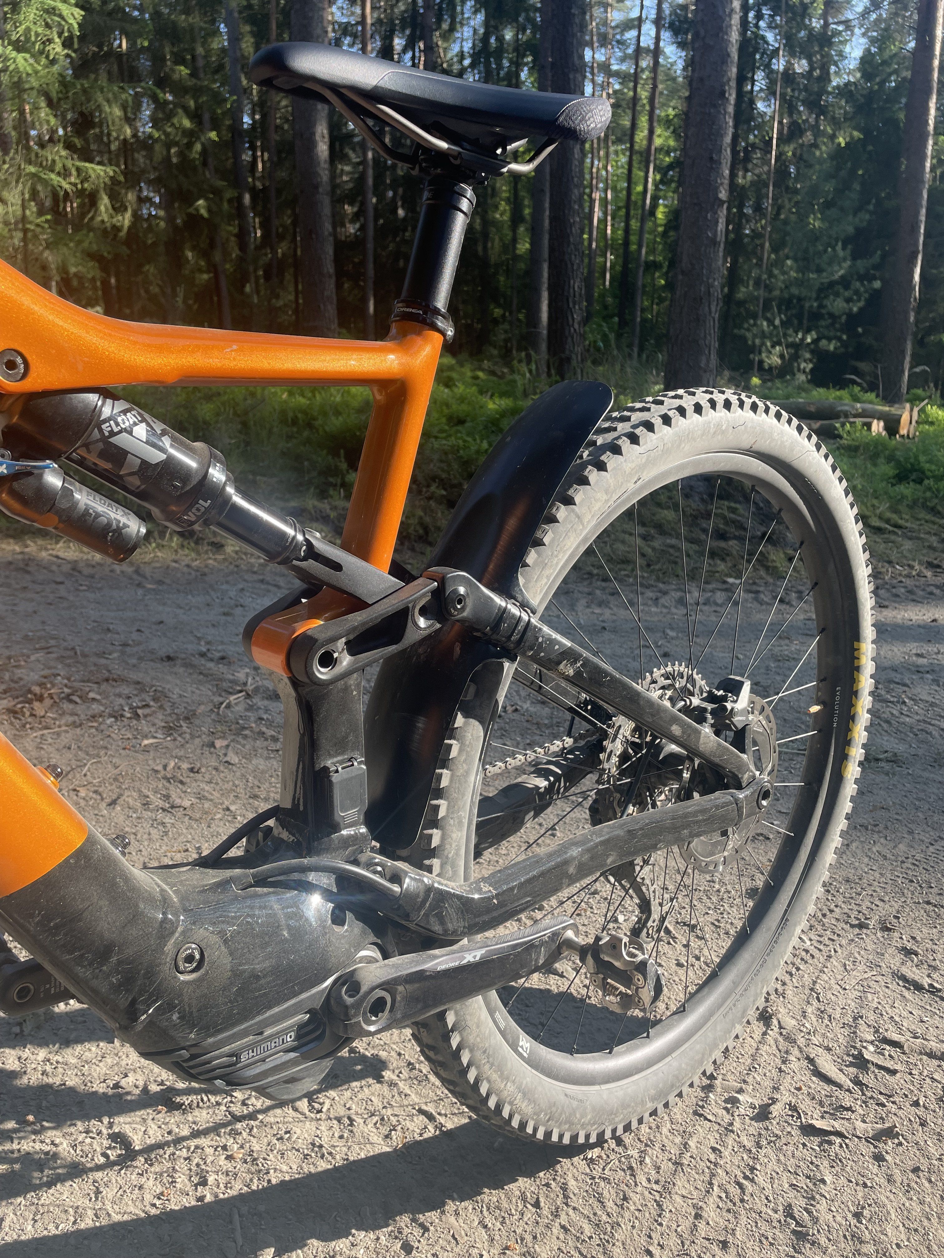

Wusste gar nicht, dass die einen Fender speziell für das Rise anbieten?
Hast Du ein Foto montiert am Bike?
Ist der genauso wie der für das Levo? 2 Teile? Den hatte ich nämlich mal.
Einteilig.
Gibt es speziell fürs H Rise.
Den habe ich auch gekauft. Das Ding ist top, lässt bei dicken Schlappen aber wenig Platz überm Reifen. Wenn man ihn mit nem Heissluftgebläse vorsichtig (!) anheizt, etwa so warm dass man ihn gerade nicht mehr anfassen kann, lässt er sich formen. Dann passt er super!
Musste meinen auch etwas zurecht formen.
Jetzt klappert da aber nix mehr auf den Reifen und Platz ist auch reichlich vorhanden.

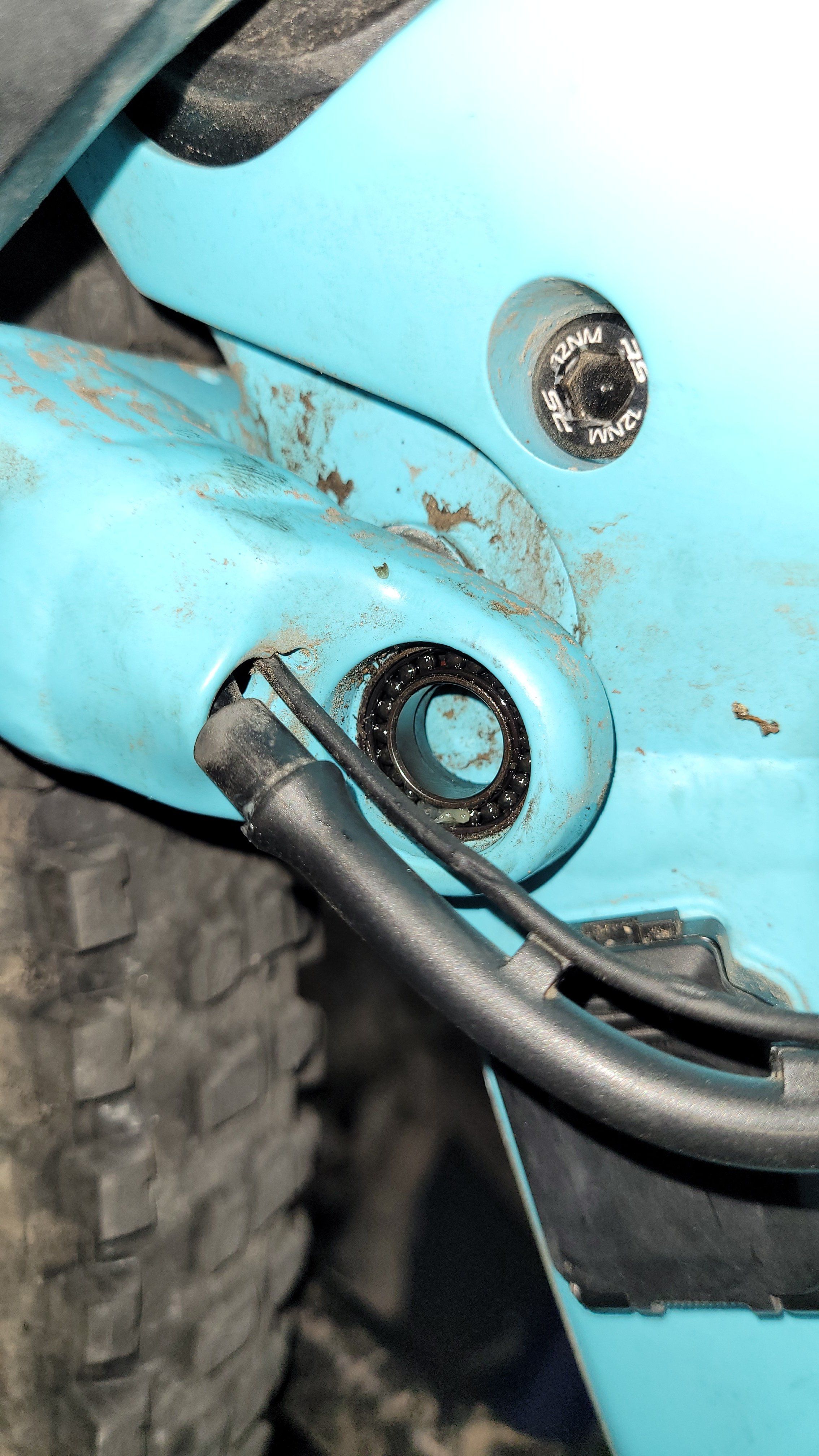

Noch jemand der Ansicht das die Gelenke am Hinterbau von Orbea eher auf dem Qualitätslevel von Cube sind ? :-)
Meine Lager sind eigentlich schon hin. Ich bin überwiegend bei Trockenheit gefahren und habe das Bike nur einmal mit laschem Wasserstrahl sauber gemacht.
Was ic halt krass finde.
Das Lager an der Wippe ist richtig großzügig gewählt. Und dann am Hauptlager in der Schwinge verbauen die ein Mini Lager.
Und dann ist das Minilager auch noch so blöd verbaut das man daran am liebsten niemals arbeiten möchte.
Die Abdeckung habe ich abgenommen um zu gucken und zu schmieren. Die Lager laufen schon rau. Fett rein und wieder zu gemacht.
Leider laufen einige Lager schon ab Werk Rau. Lager sind aber absolut in Ordnung.
Beim Rise sind die Lagersitze scheinbar super eng, deswegen der raue Lauf. Würdest du das Lager ausbauen läuft es geschmeidig und rund.
Also kann bei dir natürlich sein das es über diesen, von mir beschriebenen, Zustand hinaus rau läuft.

was ich auch bestätigen kann ist das Thema mit den engen Lagersitzen bzw. generellen Toleranzproblemen
Ich hatte das mit den 6800er Lagern in der Wippe. Lager lief rau, also ausgebaut und neues eingebaut und mich dann gewundert, dass das neue wieder schwer bis gar nicht läuft und das ausgebaute sich wunderbar drehen lässt
Zudem ist die Passung der Achse an der Wippe sehr Toleranzanfällig. Nachdem wie vorher schon einmal von mir beschrieben die Achse fest saß hab ich mir eine neue bestellt und parallel über den Händler auf Garantie auch noch eine bekommen. Die vom Händler lies sich super montieren, die von mir bestellt ist von der Passung her schon wieder grenzwertig, sodass ich diese nicht unbedingt verbauen würde
Über das 6801er Lager am Hauptdrehpunkt hab ich mich auch gewundert. Ich bin mal aufs Frühjahr gespannt, da möchte ich alle Lager tauschen. Das wird gerade am Hauptdrehpunkt durch die Rohr für die Leitungsführung und das AKbel für den Speedsensor ein Spaß.
An die anderen Lager kommt man ja gut ran.
Ich hab auch schon einen Teil gegen Edelstahllager ersetzt. Vor allem das antriebsseitge Lager an der Hinterradachse ist ja voll den Elementen ausgesetzt.

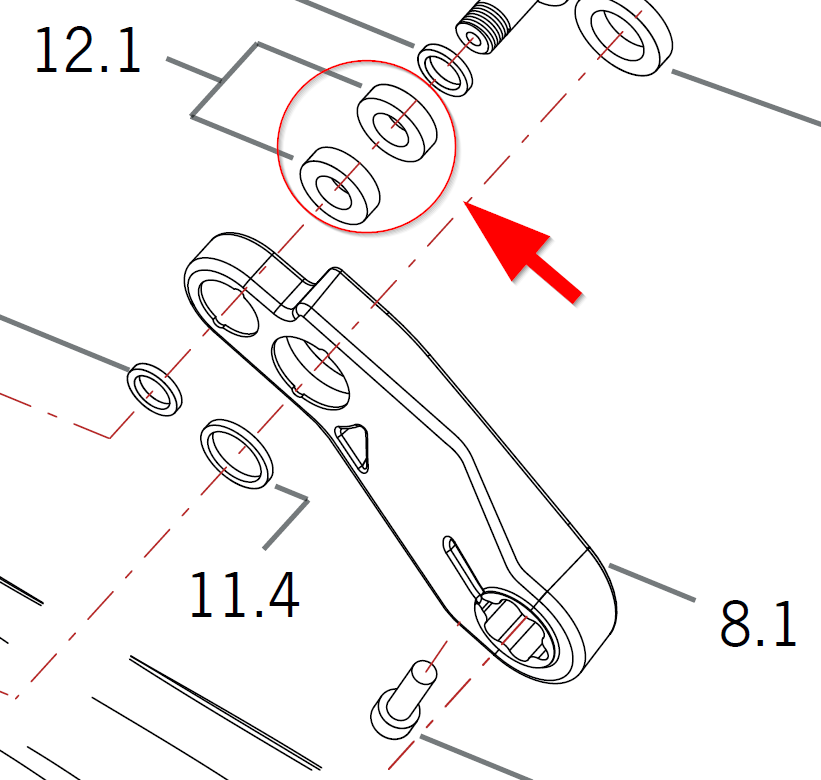

Klingt ähnlich wie es bei meinem Rise war. Hatte weiter vorne schon mal geschrieben, dass das linke Lager in der Umlenkung an der Hinterradachse nicht vollständig eingepresst war. Dadurch lag vmtl. die Achse nicht vollständig auf und es gab unter Zug "Knirsch"-Geräusche...
Vg
Da war doch tatsächlich eine Schraube locker. Ausgerechnet die hinter dem Kettenblatt 🤣 Testfahrt im Gelände steht noch aus.
Jetzt hat sich aber mir im Kopf festgebrannt dass das vordere Schwingenlager rau läuft. Wahrscheinlich weil die Passung für den Außenring zu klein ist. Da wird das nächste Problem auftreten.
