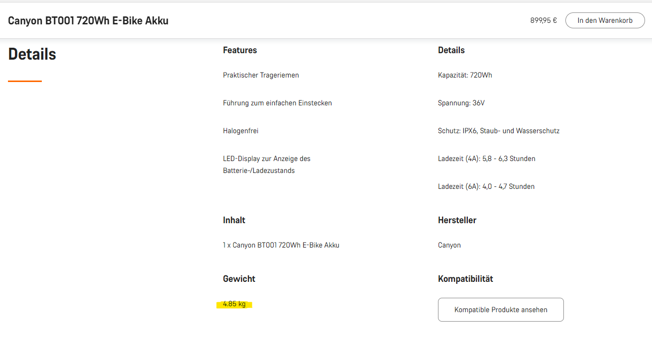

mit einem Akkugewicht von selbst gewogenen ~4 KG. Die von dir genannten 4,85 KG können meines Erachtens nicht stimmen oder sind für den schwereren 900 Wh Akku.
Die 4,85kg für den 720Wh Akku stehen so auf der Canyon website: Link
Für die 900WH Version geben sie 5,86kg an.
Aber wenn du ihn gewogen hast wird wohl dein Gewicht eher stimmen.
