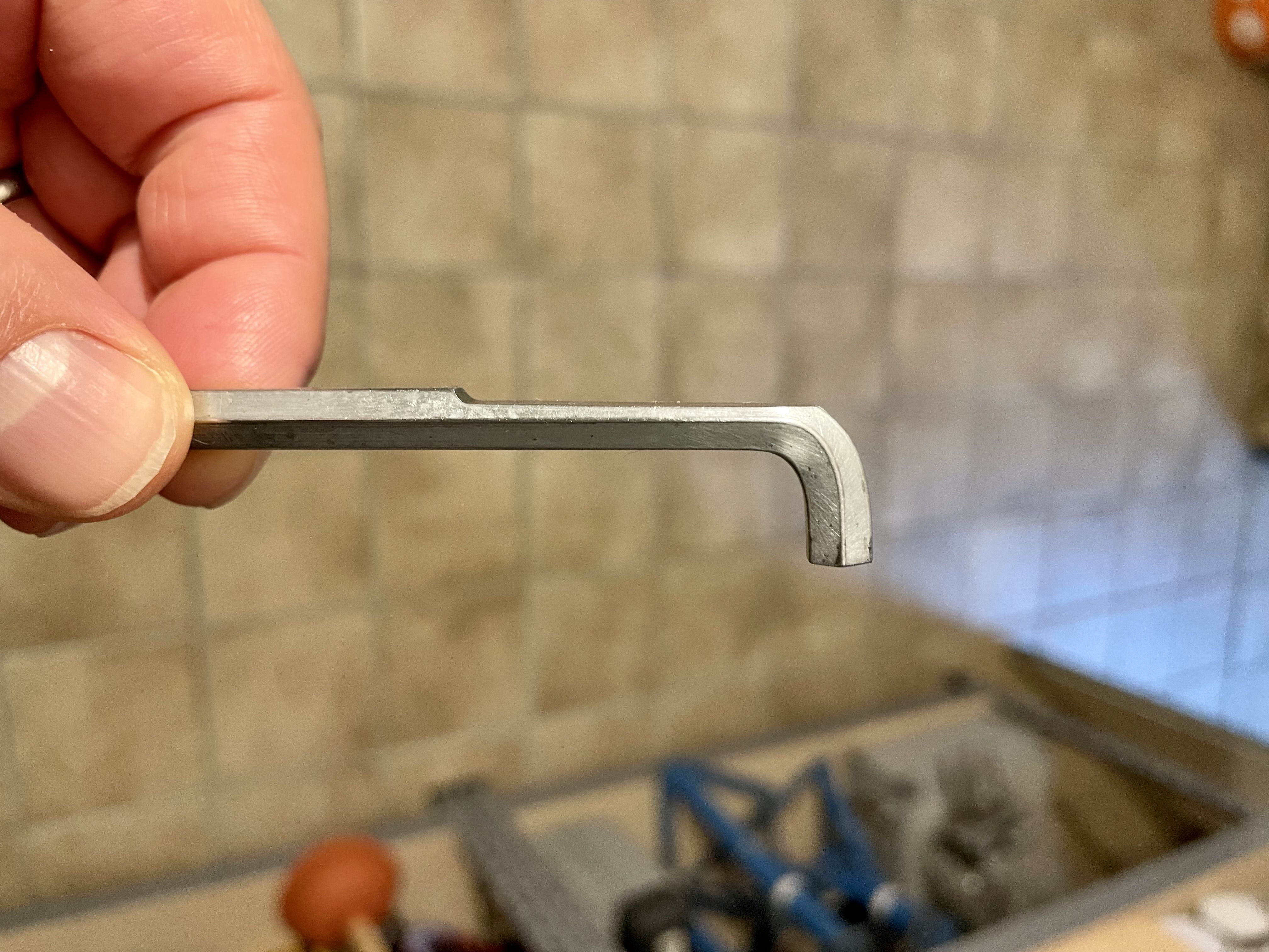

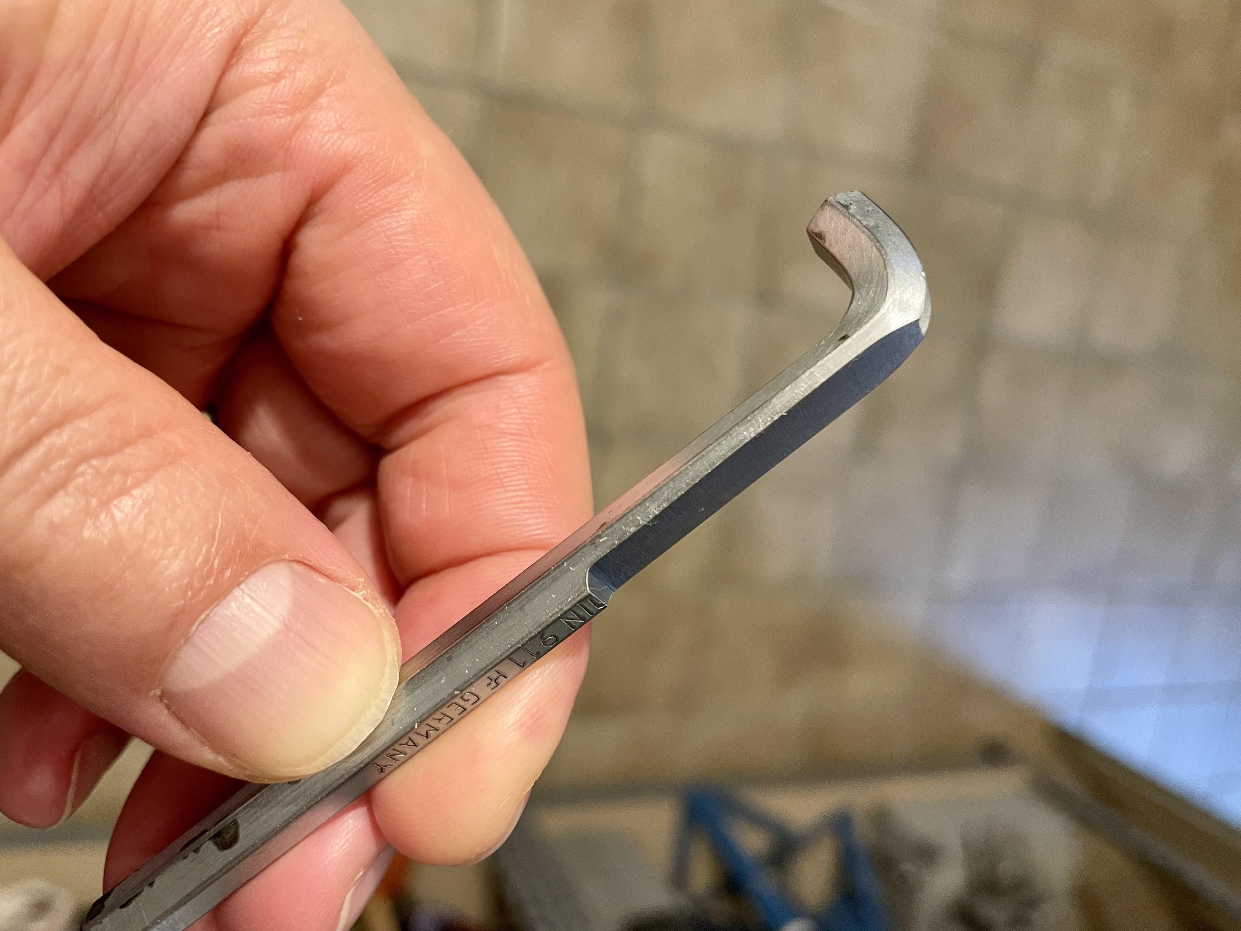

Wenigstens an die 2 verdeckten Motorschrauben wollte ich vorher aber mal ran. Ich habe einen alten Innensechskanschlüssel passend geschliffen um wenigsten so mal bei zu kommen. Die besagte Schraube war nur handfest. Trotz Loctite.
Natürlich konnte ich das jetzt nur nach Gefühl fest ziehen bis ich das passende Tool habe. Aber das wars! Die anderen 5 waren fest.

Hier mein „Spezialtool“. 16mm „Höhe“ passen:

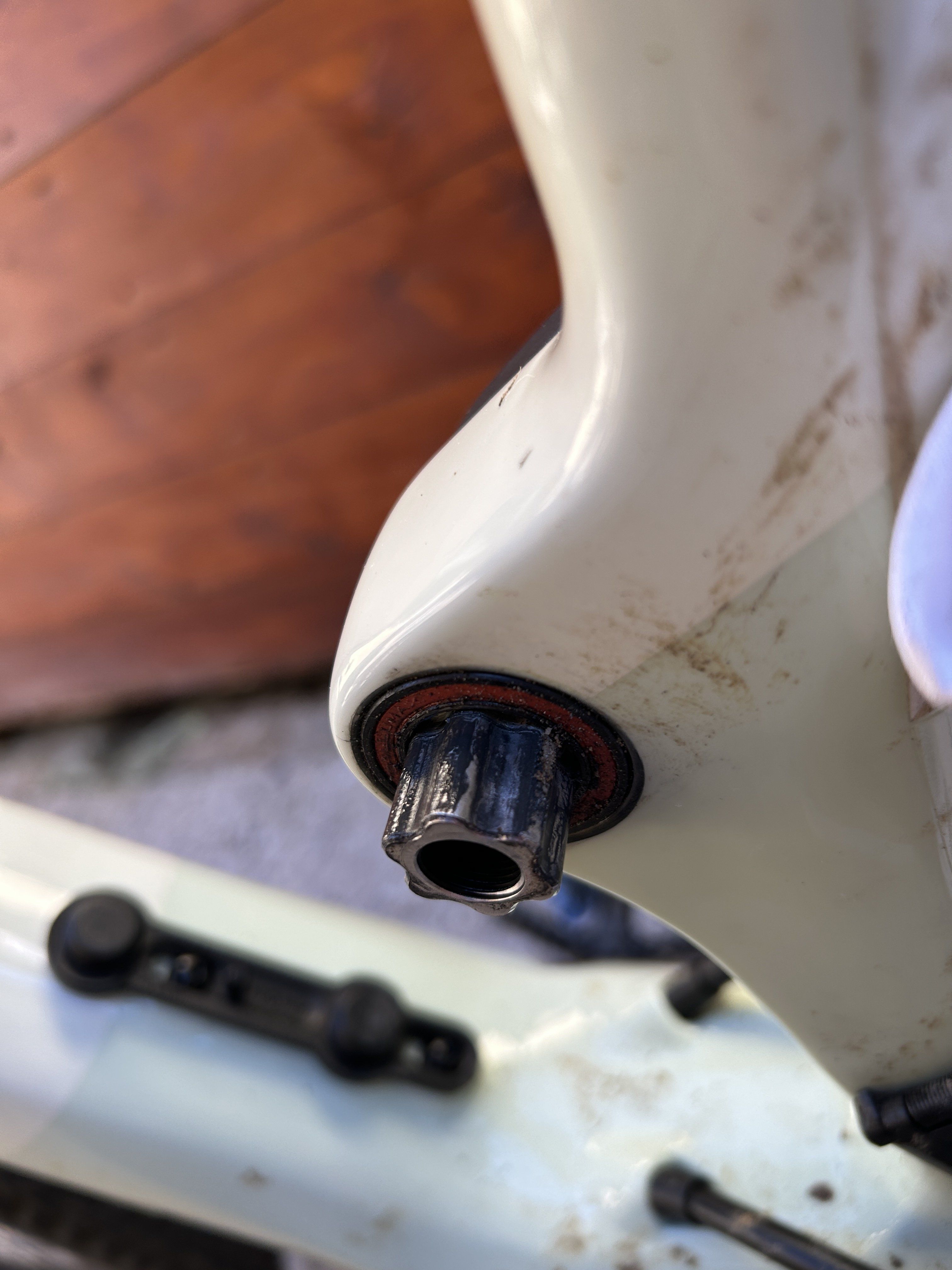

Die verzahnte Welle nochmal leicht mit dem Preload Tool nachgezogen, Ruhe. Im Stand kein Knarzen zu provozieren. Keine 5 km später geht’s leider wieder los.
Wenn ich die Umlenkwippe komplett zerlege - lassen sich die beiden Seitenteile als auch die verzahnte Achse einfach abziehen?
Prinzipiell ist das egal, aber ich würde dir empfehlen das so zu montieren wie im Bluepaper.
Sobald du die Klemmschrauben der Wippe gelöst hast, lassen sich diese leicht von der Verzahnung abziehen. Die Achse selbst wirst du mit vorsichtigen Hammerschlägen mit einem Kunststoffhammer raus schlagen müssen.
Dann würde ich die linke Wippe, nachdem alles piko bello gereinigt und entfettet ist, auf die Verzahnung aufkleben. Überschüssigen Klebstoff abwischen. Loctite 600er-Serie verwenden. Wippe bis Anschlag aufschieben, Klemmung fest ziehen mit 12Nm. Wenn es schnell aushärten soll, kannst du die beiden Teile noch mit Loctite Activator SF 7649 vorbehandeln. Diese beiden Teile musst du ab jetzt prinzipiell nie wieder zerlegen.
Vor dem Einbau dieser Baugruppe prüfen ob die Lager noch i. O. sind!
Baugruppe durch stecken (Achse gefettet), mit vorsichtigen Hammerschlägen nachhelfen, sobald die Achse durch das 2. Lager geht. Bis Anschlag, das ist leicht fühlbar.
Dann wieder Verzahnung und 2. Wippe vorbereiten wie bei der 1., bis Anschlag aufschieben. Preload-Tool aufschrauben, das Ding sorgt eigentlich nur dafür dass die Wippe auf Anschlag bleibt. Klemmung fest ziehen, fertig.

Das sind 2 ganz normale Radialrillenkugellager, da wird kein Spiel eingestellt. Das Lagerspiel ist konstruktiv vorgegeben. Es bringt auch nichts mit dem Preload-Tool mit Gewalt zu versuchen, vor zu spannen. Dadurch würden sie nur schwergängig werden, abgesehen davon kann man mit dem Tool gar nicht genug Kraft dafür aufwenden. Vorher ist die Gummischeibe am Tool platt wie ein Pfannkuchen.
Das Tool soll m. M. nach nur verhindern dass die 2. Wippe beim Montieren nicht auf Anschlag sitzt.
Wenn alles fertig ist, sieht man die blanke Achse nicht im Spalt zwischen den Wippen und dem Rahmen.

Die Verzahnung der Achse aber nicht fetten sondern hier mit Schraubensicherung arbeiten, richtig? Bei mir ist diese nämlich definitiv gefettet.
Ja genau. Laut Orbea Bluepaper vom 2023er Rise H hier KEIN Fett. Trocken montieren.
Ich habe das zusätzlich wie oben beschrieben verklebt, das ist so nur beim Occam so beschrieben, welches da mehr oder weniger baugleich ist. Musst du selbst entscheiden ob du es trocken montierst oder verklebst.
Zusätzlich gibt es jetzt von Cascade Components ja die Preload-Achse. Wenn also gar nix mehr gegen das Wandern der Wippen von der Achse hilft, ist das noch eine Lösungsmöglichkeit.
