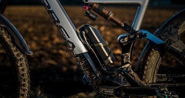

Das Orbea Rise ist ein Light-E-MTB, bei dem ein 360-Wh-Akku fest im Unterrohr verbaut ist und welches von einem Shimano EP8 RS angetrieben wird. Der Motor ist auf 60 Nm begrenzt, leistet aber in Kombination mit dem leichten Orbea Rise beeindruckende Fahrleistungen. Optional ist ein Range Extender mit 252 Wh zu haben. Wir haben den Range Extender von Orbea ans Rise montiert und die Reichweite im Boost-Modus mit 612 Wh für euch getestet. Wie weit man damit wohl kommt?
Orbea Rise mit Range Extender: Marathon im Boost-Modus!
Range Extender sind eine feine Sache und erhöhen die Kapazität am Orbea Rise auf satte 612 Wh. Habt ihr bereits Erfahrung mit den kompakten Zusatzakkus? Postet doch mit in die Kommentare, welches Modell ihr nutzt.

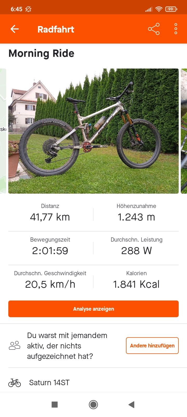

Das saturn kann mehr hm auf die zeit!

Wir waren kürzlich am Comer See und ein Sportfreund mit dem Orbea hat 1.200 hm immer locker geschafft.
Nur für die 1.700 hm hatte er den Range Extender dabei. Natürlich sind wir nicht im Boost den Berg rauf gefahren.
Der Range Extender dürfte auch den vollen Boost des ungedrosselten Shimano nicht so gelassen hin nehmen. Überhitzung bei hoher Umgebungstemperatur und reduzierte Lebensdauer sind die Folgen.
Orbea hat sich mit der Reduzierung schon was gedacht.

Ich tue mich sehr schwer, den Reichweitentest im Vgl. zum Orbea ohne RE einzuordnen.
Mit RE ist die Akkukapazität 70% größer, dafür schafft ihr 65% mehr Höhenmeter und 37% mehr Kilometer in 33% mehr Zeit. Die Durchschnittsgeschwindigkeit ist nur marginal schneller beim jetzigen Vergleichstest. Entweder hat der RE nicht 252 Watt, oder die Eigenleistung liegt beim jetzigen Test unter der beim Test ohne RE.
Da ja die Reichweite immer von der Summe aus Eigen- und Motorleistung abhängt, müsstet ihr zumindest die Eigenleistung immer mit angeben. Und für Vergleichstests die Eigenleistung, TF etc. möglichst auf einem Level halten (Fahrergewicht etc. ja auch, aber das ist ja nicht immer leicht :) ).
Ansonsten ein super Bike. Ich finde aber auch, dass es ohne RE mehr Sinn macht. Aber wenn den einer haben will, warum denn nicht.
