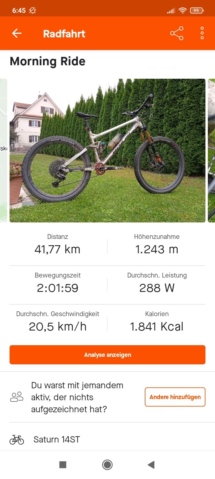

Das saturn kann mehr hm auf die zeit!
Ich finds immer wieder erschreckend wenn bei light ebikes von kastrierten systemen oder lahmen schnitten gesprochen wird. Das sagt mir das die relation einfach völlig fehlt. 20er schnitt im gelände mit satten hm ist nicht lahm und kastriert sondern ein rausch der geschwindigkeit. Oder kommts mir durch die anstrengung am limit nur so vor? 🤷
