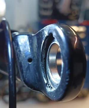

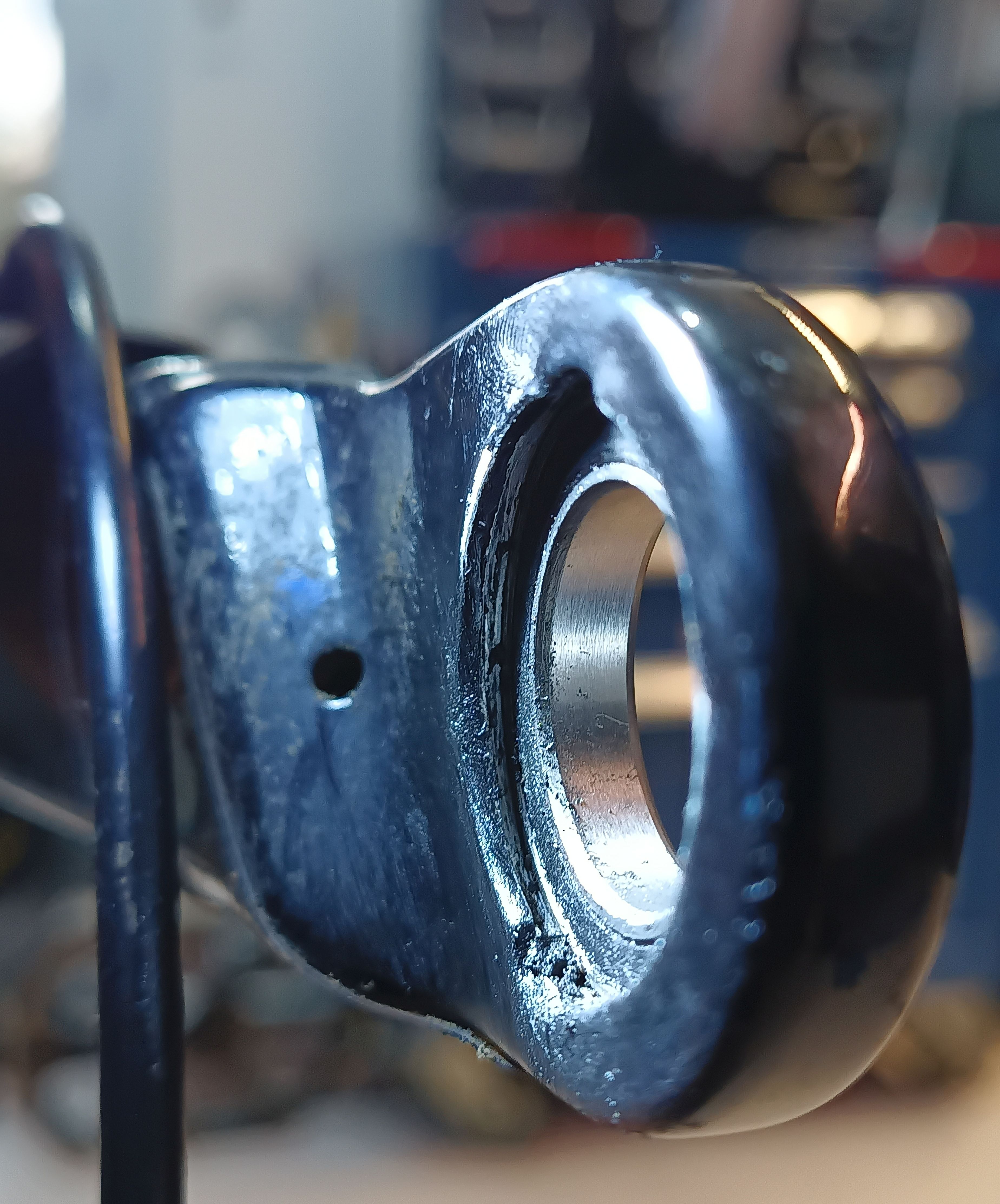

War dieses Wochenende dran das Bike winterfest zu machen. Bei der Gelegenheit hab ich auch mal nach dem Lager an der Hinterachse geschaut, welches im Frühjahr ja schräg drin saß. Damals war das Lager total verrostet. also hab ich es es durch ein Edelstahllager ersetzt.
Ergebnis das Lager sitzt wieder schief drin und ist recht schwergängig. Nachpressen ist in dem Fall nicht, da lauter Dreck im Lagersitz hängt. Nach dem Ausbau läuft das Lager wieder leicht, was bedeutet, dass die Schwergängikeit von der Schrägstellung kommt.
Rost hab ich keinen vorgefunden, von daher Punkt für das Edelstahllager.
Bin am Überlegen das neue Lager mit mittelfestem Loctite einzukleben. Werd´s aber auch mal an den Händler weiterreichen. Kann ja nicht sein, dass das Lager hier dauernd wandert.
Irgendwie ist das bike schon ein wenig eine Diva...

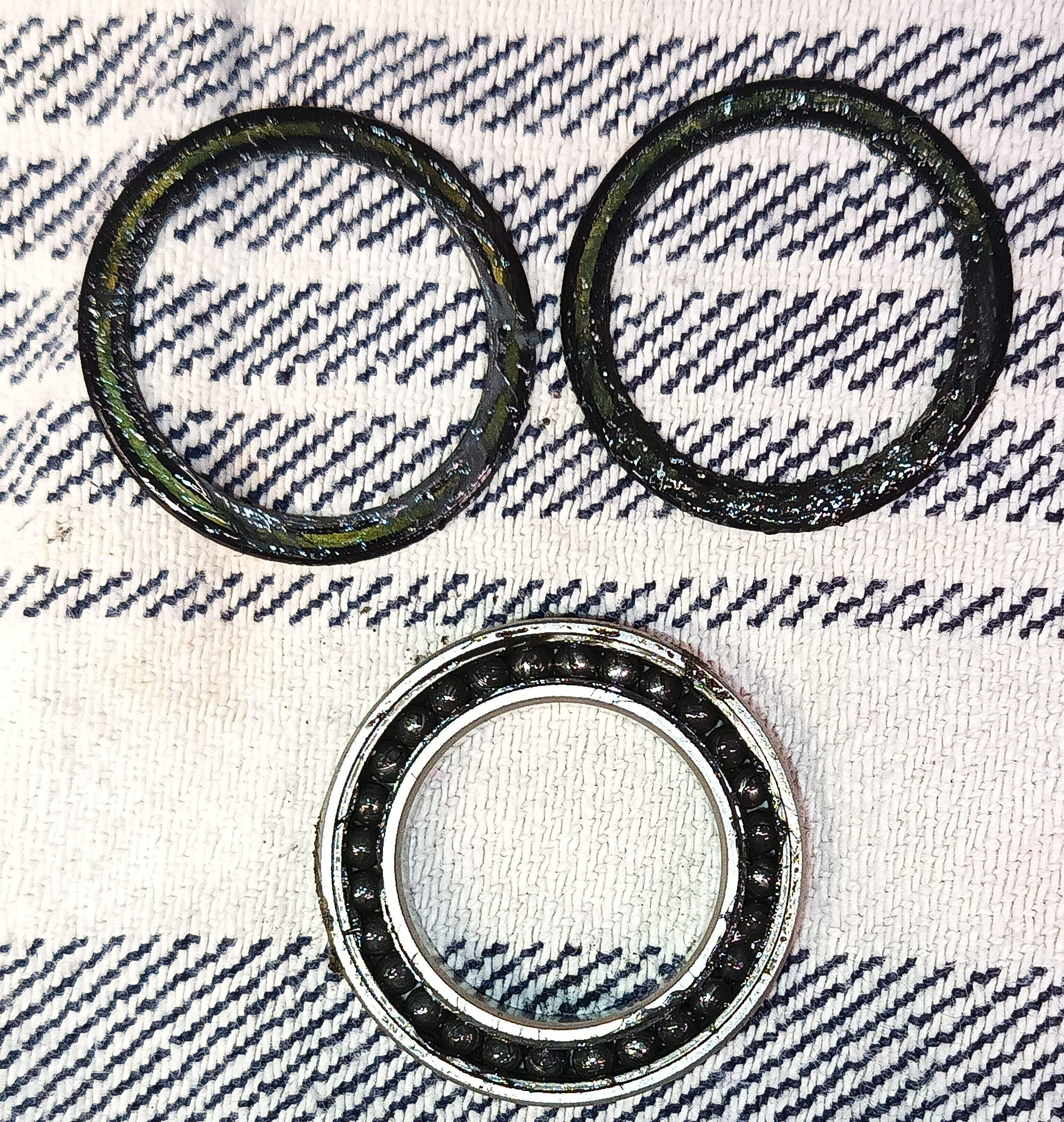

So, mal eben die Mittagspause genutzt, um mich um den Steuersatz zu kümmern. Hab auch die Gabel raus genommen und nach den Lagern geschaut. Auch hier war man bei Orbea sparsam mit dem weißen Fett. Trotzdem waren alle Lager soweit okay und leichtgängig. Hab die gesäubert und kräftig nachgefettet wieder zusammengebaut.
Mangels Lagerpresse kann ich bei den anderen Lagern nicht viel mehr machen, als von "außen" schauen und auf Leichtgängigkeit prüfen.

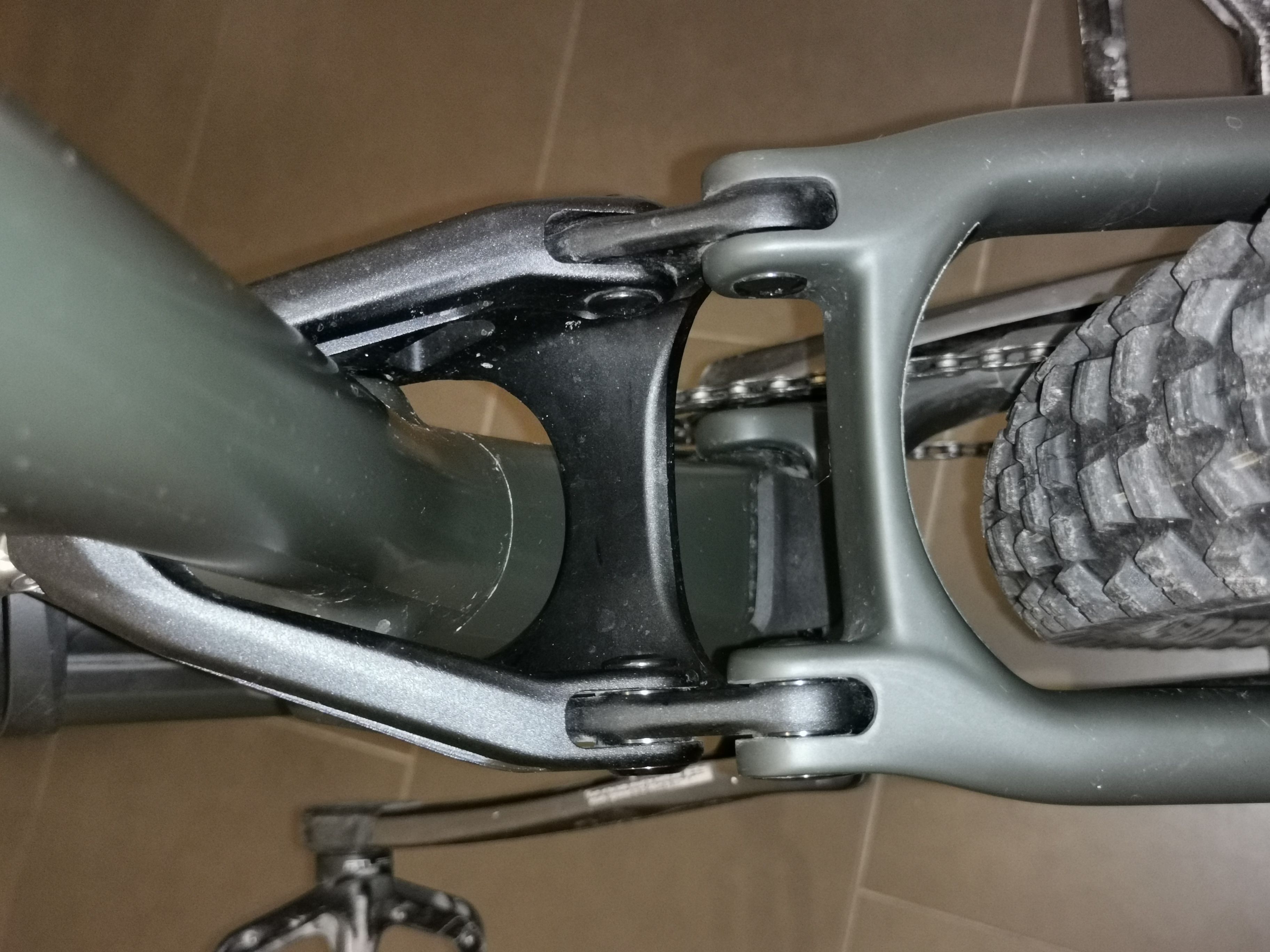

Hi,
von meiner Seite ein klares JA! Wenn man ähnliche Hinterbaukonstruktionen vergleicht (zB Stumpjumper Evo) sieht man, dass dort die Sitzstreben und/oder die Teile der Wippe miteinander verbunden sind - beim Rise sind das alles einzelne Teile ohne seitliche Verbindung.
Bei meinem Stumpy Evo kann ich zB den Hinterbau kaum seitlich bewegen, total steif. Beim Rise geht das ganz easy - und dann knackt es! Wenn alles sauber montiert & gefettet ist fährt man zwar "knackfrei", anfällig bleibt die Konstruktion aber trotzdem.

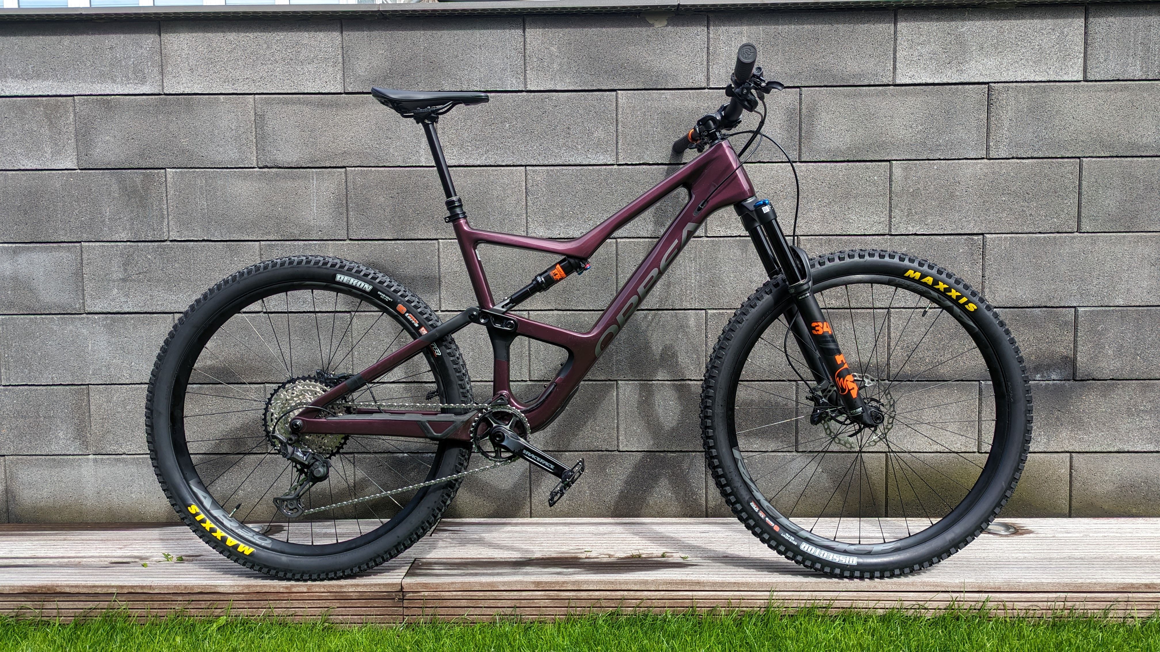

Also hätten die deiner Meinung nach die Querstrebe wie beim Occam einziehen sollen?
Anhang anzeigen 62893Anhang anzeigen 62894
Beim Occam haben alle gemeckert, dass es zu steif sei. Konstruktionsfehler da (bis 2022): der Dämpferbolzen war aus Alu und ist gerne mal gebrochen. Das zum Thema zu hart oder zu weich.
Zum Occam kann ich nix sagen.
Hab da keine Erfahrungen und weiß auch nicht ob es zu Problemen neigt.
Bei der Querstrebe geht es nicht um die Strebe des Occam, denn das ist ja eine Längsstrebe. Die ich persönlich auch noch nicht gerade sehr ästhetisch finde…
Es geht darum das der Hinterbau hinter dem Sitzrohr richtung Rad an den Sitzstreben keine Querstrebe besitzt. Da würde es etwas bringen bezüglich Steifigkeit.
