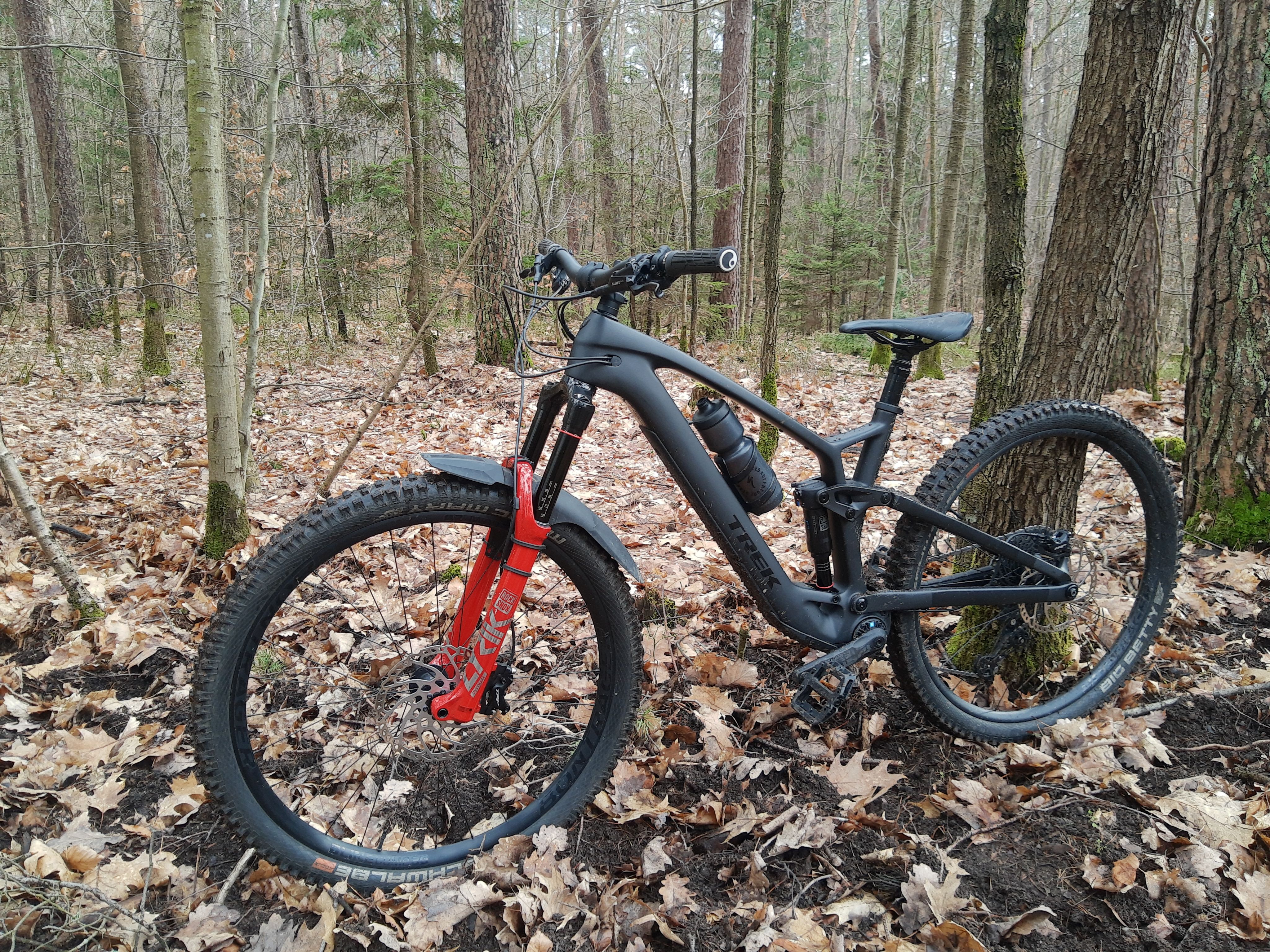

ich hab jetzt mein 9.5 teilweise bereits umgebaut.
RS Lyrik Ultimate 160 + Super Deluxe Ultimate
Carbonlenker
SRAM GX Eagle 10-52
Newmen Evolution SL A.30 mit Tubeless Maxxis Assegai Exo+ und DHR2 DD (für das Fuel zwar etwas zu viel, hatte ich so auf einem Bio Enduro, ist trotzdem deutlich leichter und besser als das was zuvor drauf war)
Damit ist das Bike fahrfertig mit Pedalen bei ziemlich genau 19kg, damit 1kg leichter als zuvor und deutlich besser. Da ich die Laufräder bereits hatte, war es auch preislich nicht die Welt.
Die Bremsen werde ich noch irgendwann gegen Shimano XT tauschen, das spart auch noch mal Gewicht, insb. bei den Scheiben.
Mit anderen Reifen, Pedalen und Sattel und wäre es noch etwas weniger. Mit deutlich teureren Komponenten könnte man natürlich noch weiter runter kommen aber das steht meines Erachtens in keiner Relation bzw. kann man später auch noch machen, falls sich das Rad bewährt. Der Ramen ist leider nicht der leichteste und trotzdem hat er Schwachstellen (Kategorie 3).
