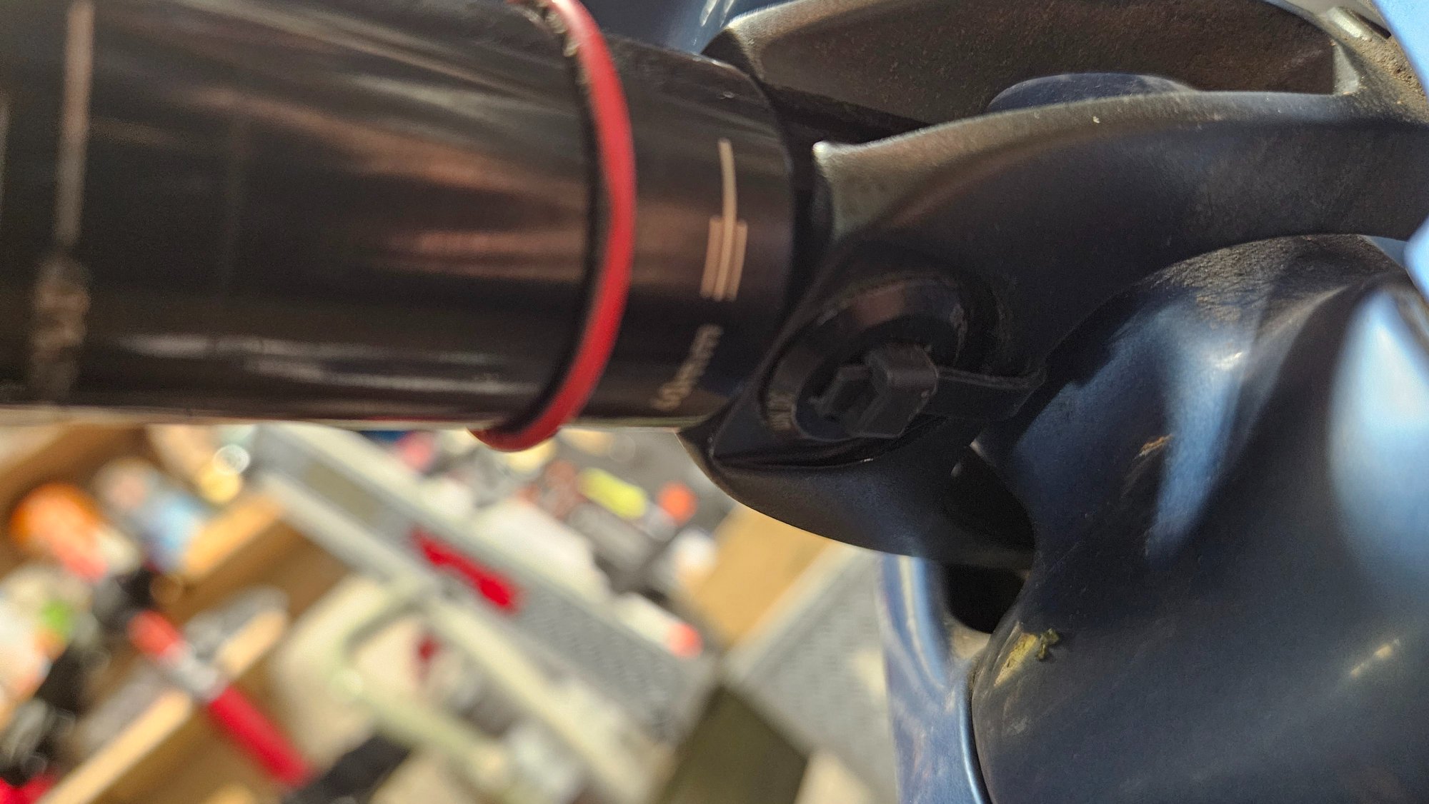

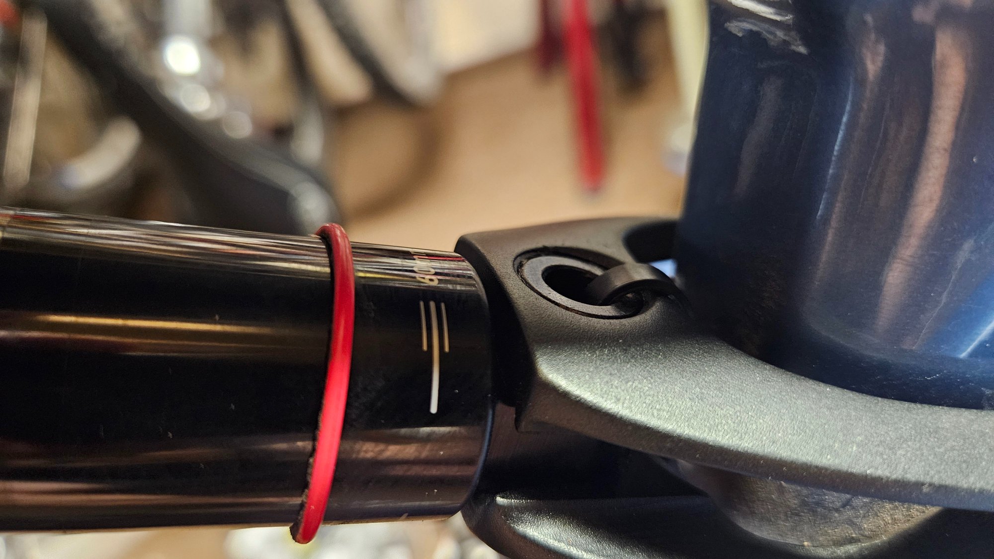

Wenn ich eine Schraube die mit 30 Nm angezogen wird sanft anschraube und mit einem Kabelbinder sichere,dann kann man das schon mal hinterfragen.
Hinterfragen ist besser als unterstellen.
Da sich der Dämpfer mit 30Nm nicht nach links und rechts ohne Gewalt bewegt, habe ich die Schraube nur so fest angezogen das sich der Dämpfer noch etwas bewegen kann aber nicht klappert.
So gibt es keine unnützen Spannungen im Dämpfer wenn der Hinderbau etwas flext.
Die Schraube ist von unten eingedreht. Deswegen der Kabelbinder zu Sicherheit, für den Fall das sie sich doch löst.
Bis jetzt ist alles gut.

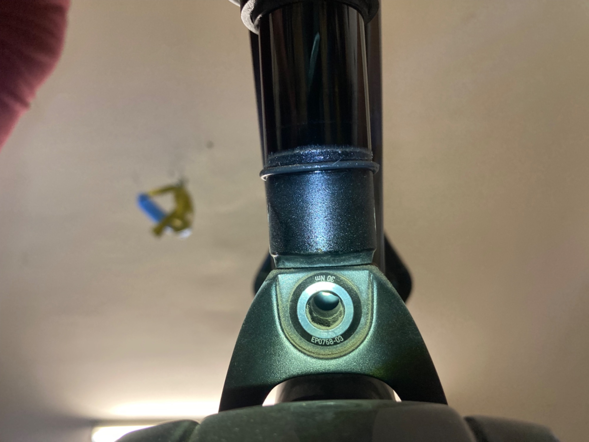

Bei mir lies sich in der oberen Dämpferaufnahme die schwarze Metallhülse ziemlich leicht mit den Fingern aus der Weißen Plastikbuchse drücken. Sitzt ohne Spiel drin aber sollte die nicht richtig rein gepresst sein in die Plastikbuchsen?
