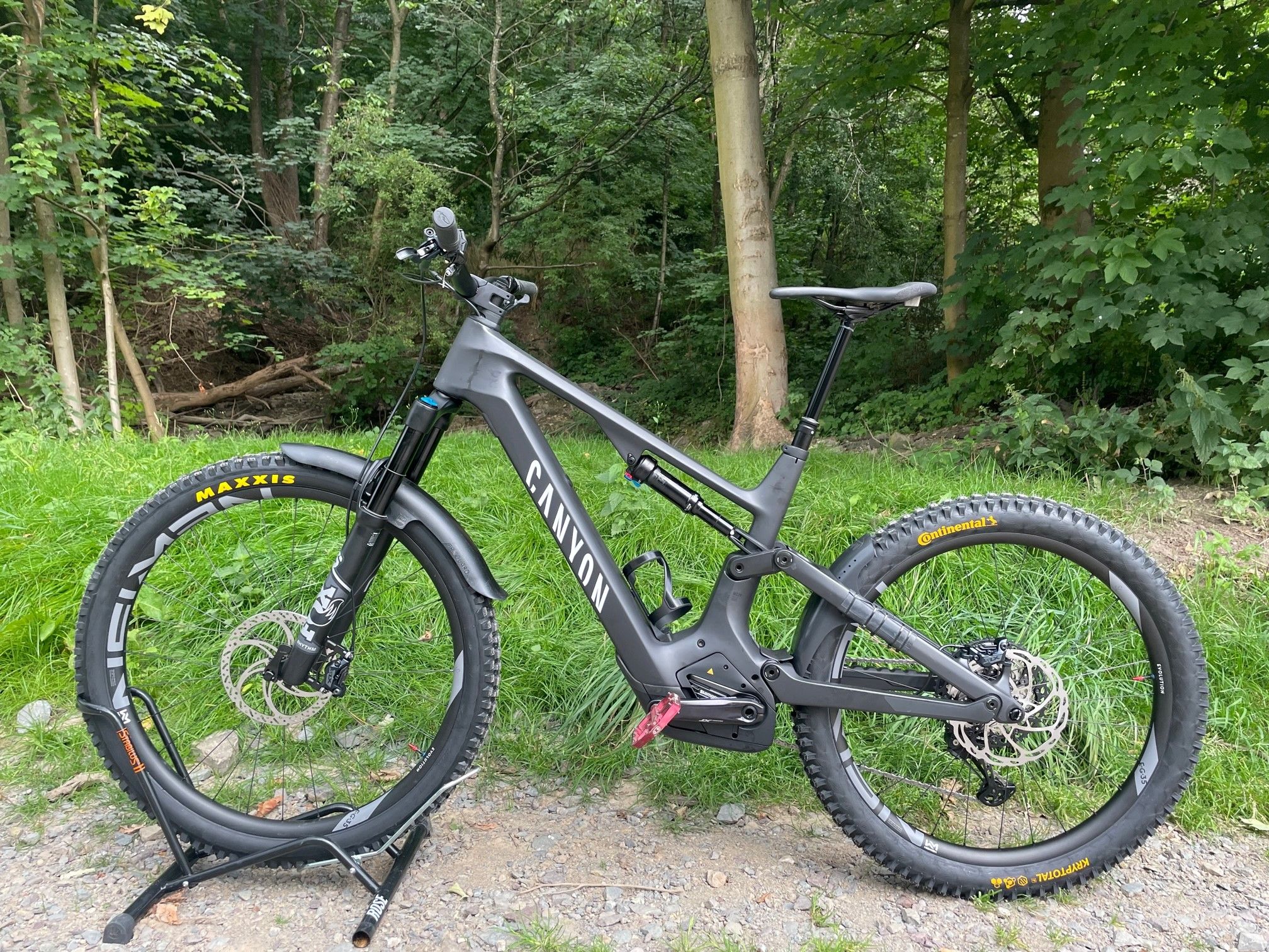

So, ich bin zwar noch keinen Meter gefahren, habe aber schon einiges umgebaut, wie ihr seht.
Als da wären:
Newmen SL E.G. 35 Laufradsatz mit Maxxis Assegai DD MaxxGrip und Conti Kryptotal Re Enduro Soft, natürlich tubeless
SQ-Lab 60X Sattel
RRP ProGuard standard vorne (wird noch das mini, hatte aber grad keins)
Mudhugger Shorty hinten
160er Shimano XT Kurbeln
ob die roten Crank Brothers Stamp 7 Pedale bleiben, weiß ich noch nicht recht
Trickstuff Bremsscheibe vorne
Lizard Skins Danny MacAskill Lock-On Griffe
SP Connect Micro Stem Mount Alu Befestigung fürs Handy zum Navigieren
Jetzt noch Setup der Federelemente, dann geht es endlich los!
