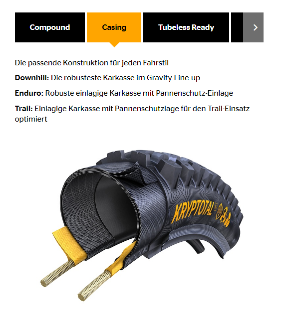

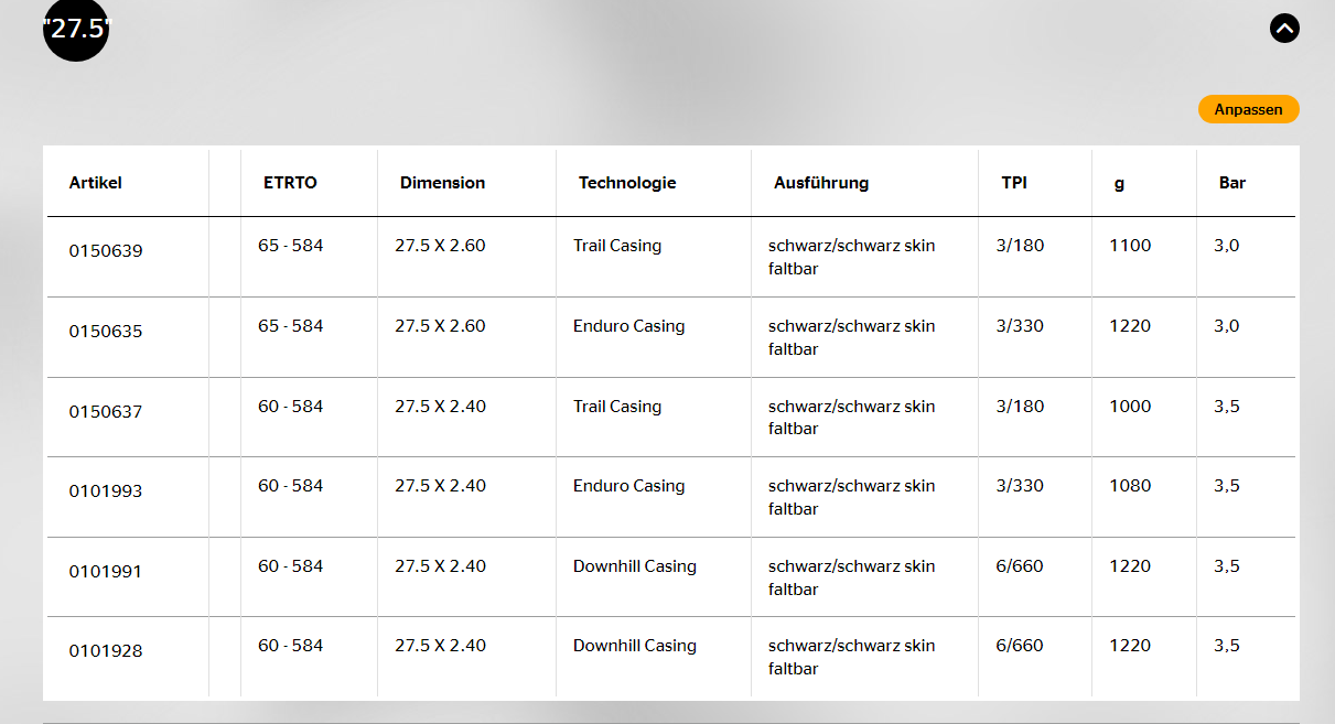

Wieso hast du vorn den DD und hinten "nur" eine Enduro Variante genommen?
Öhm, nach meinem Kenntnisstand ist bei Conti die Enduro Version das Pendant zur Maxxis DD oder Schwalbe Super Gravity Karkasse. Und von Gewicht und Haptik kommt das auch hin.
Weißt Du mehr?
Und dann gibt es den Kryptotal wohl in 2.6 27.5" wohl auch nicht in 2.6" als Downhill
Bilder Copyright Continental
Nein leider nicht, aber ich habe schon einen Kryptotal in DH hier liegen und überlege, ob das nicht zu viel ist.
Andererseits liege ich bei Ausgeh fertigen 100 kg.

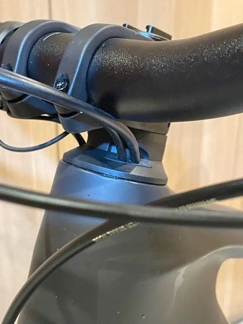

Hallo zusammen,
wie alle meine E-MTBs soll auch mein CF8 eine Lupine SL F Frontleuchte erhalten. Nun stellt sich das Problem der Kabelführung. Die Züge und Leitungen gehen durch den Steuersatz. Da gibt es sogenannte Grommets mit jeweils zwei Löchern, die bereits beide besetzt sind. Nach Aussage Canyon könne man mir mit einen anderen Grommet, also einem mit 3 Löchern oder einem Langloch, nicht weiterhelfen. Nun ja, etwas unbefriedigend.
Hat jemand einen Tipp, der über Auseinanderbauen und Dremeln hinausgeht? Im optimalen Fall eine Bezugsquelle für andere Grommets?
Beste Grüße,
KalleAnka

Morgen @KalleAnka
genau vor dem Problem stehe ich auch. Das aufboren und Wasserdicht zu bekommen ist mir zu heikel *g*.
Es ist der Acros IS 52. Ich hab nun erstmal bis ich eine Lösung habe die Lupine SL AX mit dem separaten Akku verbaut.
Nervig sind auch die Kabel die verlaufen dann knapp vor der Lupine.
VG

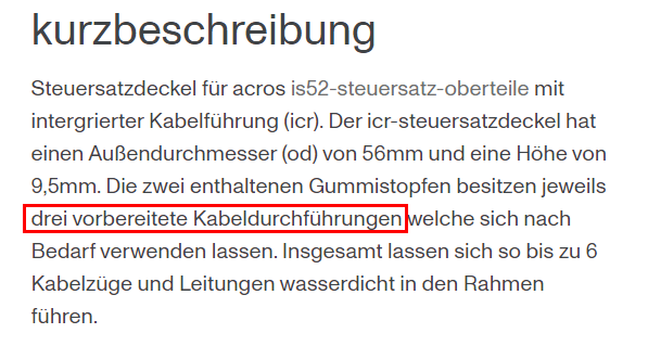

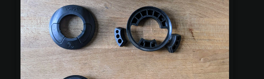

Moin sandybiking,
danke für die Info. Wenn es sich um den von Dir verlinkten Steuersatz handelt, sollte das hinzubekommen sein:
Ich fang mal an zu basteln. Wobei die von Dir angesprochene Wasserdichtigkeit sicher zu beachten ist, mein Acros Steuersatz beim Rotwild war in Windeseile vergammelt. Hoffentlich sind im Rahmen genug Kabelführungsmöglichkeiten.
Beste Grüße,
KalleAnka

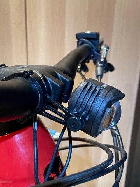

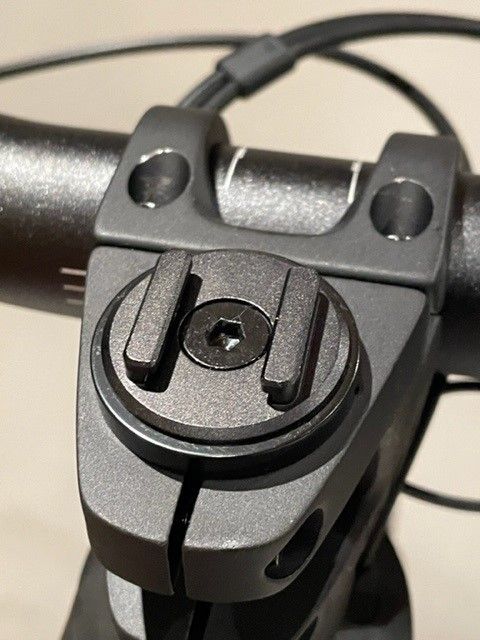

Ich bin mir nicht sicher aber so sollte es im Lager aussehen.
Im ausgebauten Zustand müssten solche Löcher unten sein:
Falls Du eine Lösung für die Kabel am Vorbau (diese verdecken die Lupine) hast lass es mich bitte wissen.
