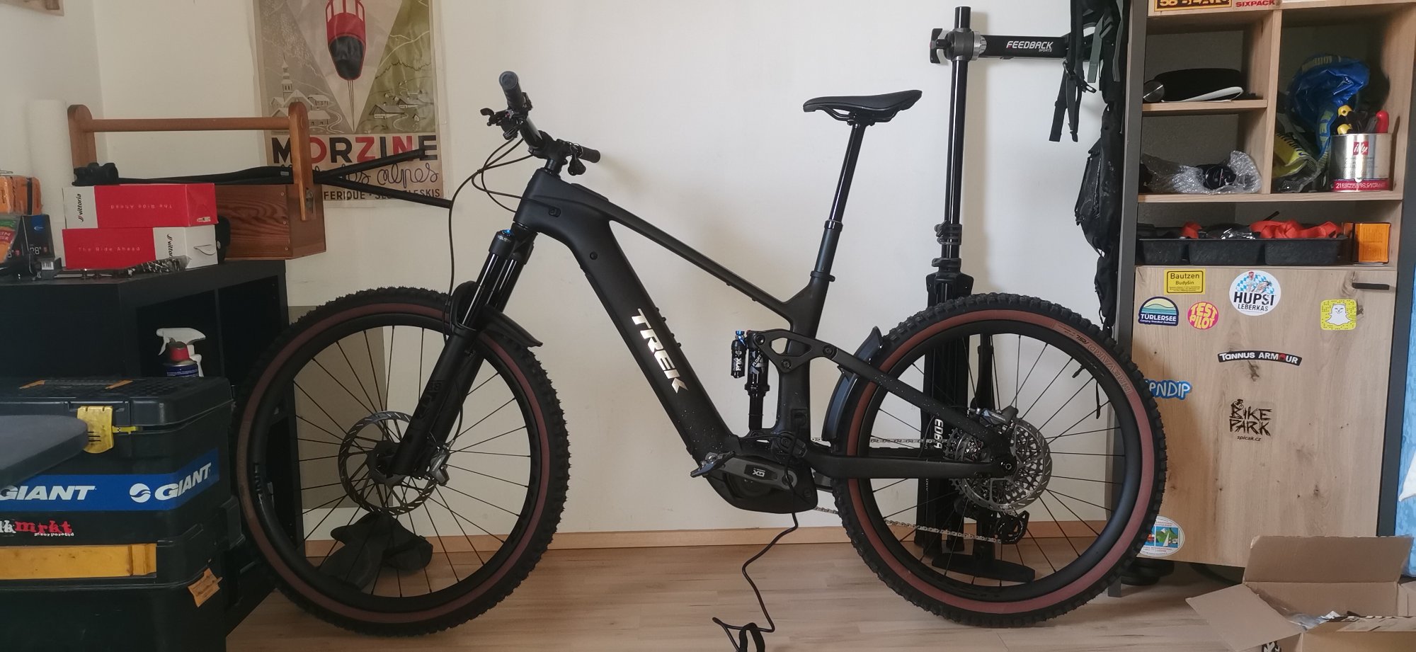

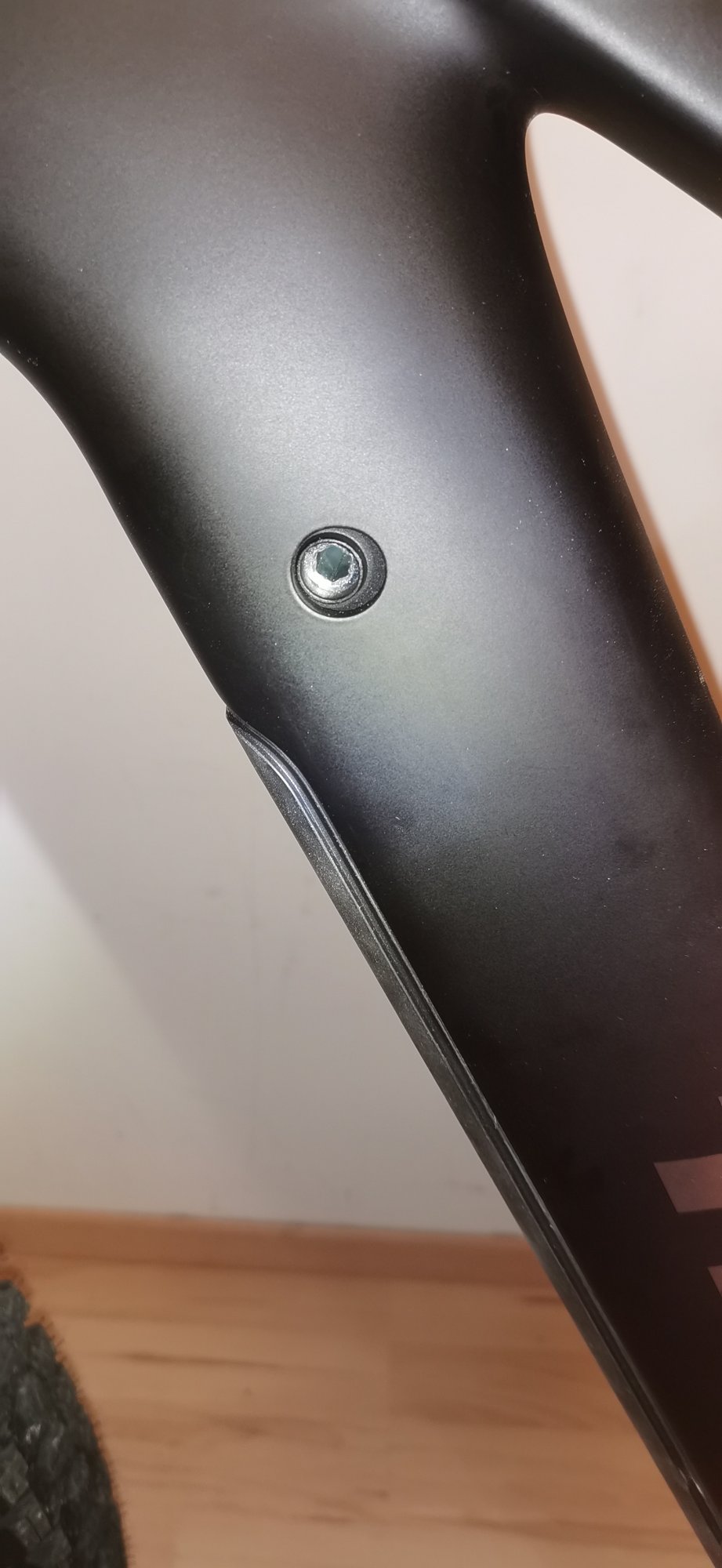

Hi, ich noch mal. Habe das radl jetzt hier, macht soweit nen guten Eindruck. Kurze probefahrt, alles klappert aufm einfachen Feldweg. Pöh, Leitungen innen waren lose. Okay, aaber die schraube mit der man den akku freigibt sitzt lose, wackelt umher und macht natürlich so ordentlich Lärm. Wenn man die mit dem Finger andrückt und das Hinterrad fallen lässt ist aber ruhe.. Ohne fingerdruck- klapper klapper. Das kann doch so nicht gedacht sein, hat da wer ne lösung parat?

Doch, mein Gedanke war das sich die Schraubensicherung im Gewinde verteilt und quasi aushärtet, dadurch hast du etwas mehr Material am Gewinde. Damit könnte das klappern verschwinden.
Da es auch nur die Mittelfeste Schraubensicherung ist kriegst du sie immer ab.
Hab ich das richtig verstanden, um den Akku zu entnehmen muss man die Schraube lösen ?
Ja man dreht den Sechskant ein kleines Stück und der Akku ploppt raus. Super Sache eigentlich - wäre da nicht der Lärm. Ich will bei nem neuen arschteuren bike eigentlich nicht gleich mit schraubensicherung ran. In den tests wurde die ruhe des bikes gelobt :)
Hab wieder trek angeschrieben, schätze ich muß damit in die Werkstatt. Aber dank dir fürs Tipps geben!
Dazu die Leitungen der bremsen und der Sattelstütze.. Viel!! zu lang. Würde ich nicht eh die nächsten Tage Shiguras verbauen würde mich das echt ärgern. Warum das bei nem ovp 8500,- bike so durchgeht?!

Den akku kann man am unterrohr spannen durch eine weitere Schraube. Das ist ganz gut gelöst, der sitzt bombenfest. Der Mechanismus - siehe Bild, der einen 6mm imbus benötigt, den man 90° dreht um den akku zu entnehmen sitzt lose und mach so zwangsläufig lärm.
