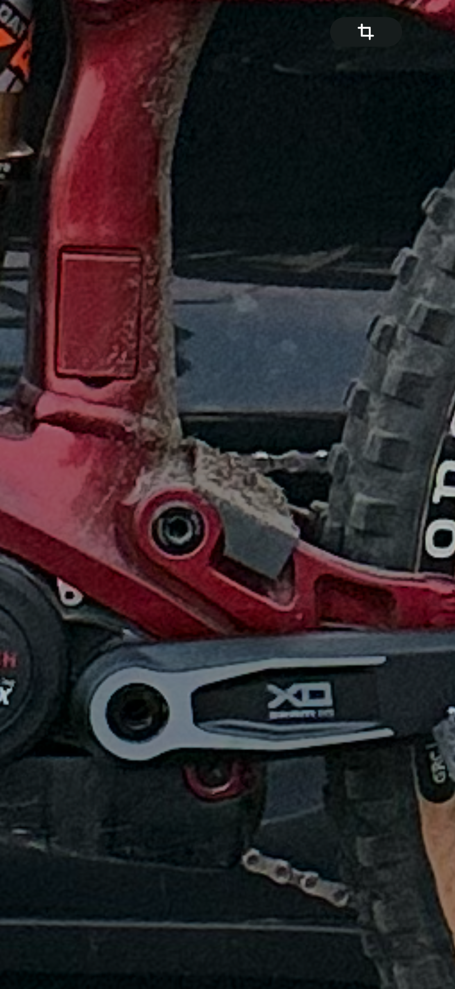

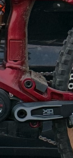

Habt ihr eine Lösung für die Abdeckung der Kettenstrebe innen am Rad?
Da wo das ganze Wasser und der Dreck drauf geschossen wird?
Da sitzen auch die Hauptllager drunter.
Hab heute mal ein Stück Schlauch zum testen drüber gemacht… bekomme nur so die Ladeklappe nicht auf 🤔
Such mal nach:
3M Scotch Rubber Mastix Elektroband 2228​
Damit hab ich es gemacht, klebt wie die Hölle und man kann es auch für andere Sachen verwenden.
Bild hab ich momentan leider nicht, versuche später dran zu denken...
