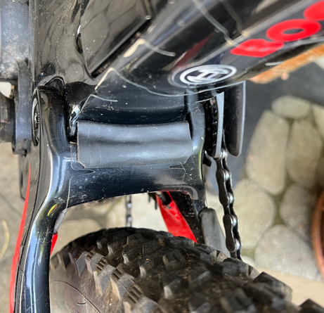

Habe mir für mein Rail eine kleine Abdeckung des Yokes für den Hinterbau drangebastelt.
Funktioniert bisher gut und ist optisch noch relativ dezent.

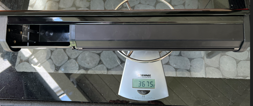

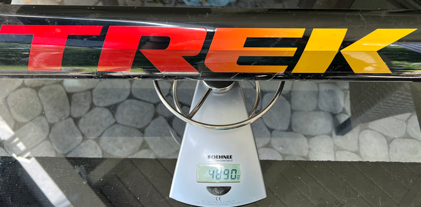

Nächstes Projekt ist ein Zweitakku mit nur 500 WH.
Hat länger gedauert als gedacht, da die notwendigen Einzelteile lange nicht lieferbar waren bei TREK.
Habe dann tatsächlich einige Schräubchen bei einem Schraubenshop bestellen müssen und das Cover letztlich mit kleinen Spax-Schrauben an den Endkappen der Akkuhalterung befestigt.
Die Gewichtsersparnis des 500ers zum 750er beträgt immerhin 1.215 Gramm, was mir für viele Touren ausreicht.
Zitiere mich mal kurz selbst:

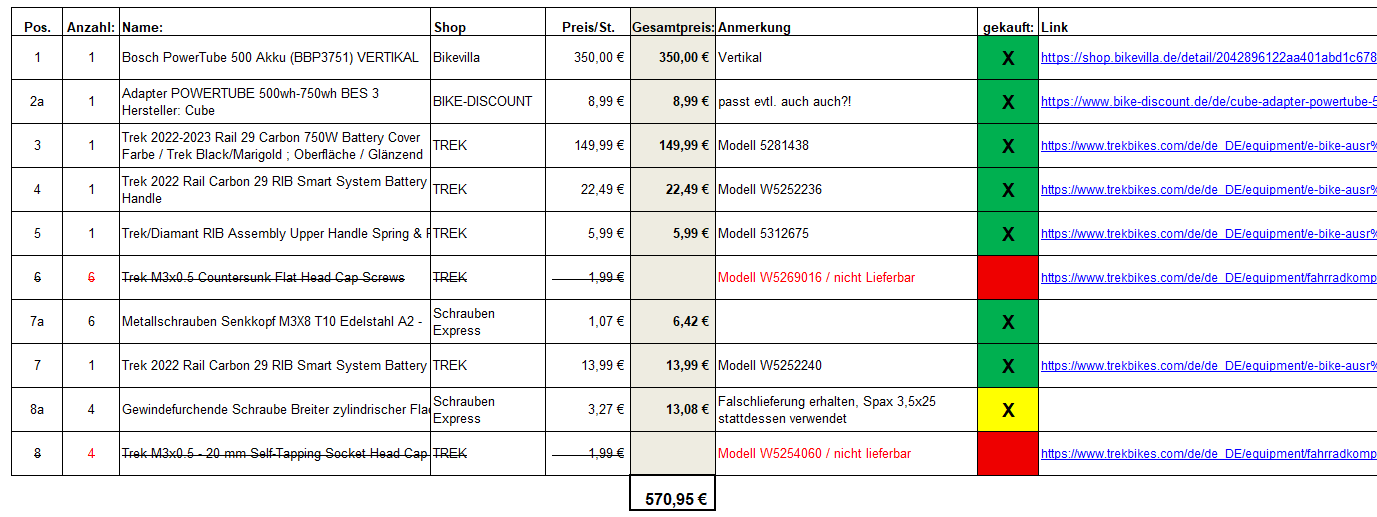

Hast du vielleicht eine Auflistung was du alles benötigt hast?
Sodale, hier die entspr. Teileliste als Screenshot. Das Einfügen aus Excel klappt irgendwie nicht. Die wird mir in der Vorschau angezeigt, ist dann aber nach dem Senden der Nachricht weg (k.A. wie das funktioniert).
Die Feder Pos.5 lässt sich allerdings mit den Cube Akkuspacern nicht verbauen. Das ist daber nur ein kosmetischer Makel. Bei der Entnahme des Akkus klappt der Griff einem nicht mehr etwas entgegen. Ob das mit den Original Bontrager Akkuspacern geht, weiß ich nicht.
