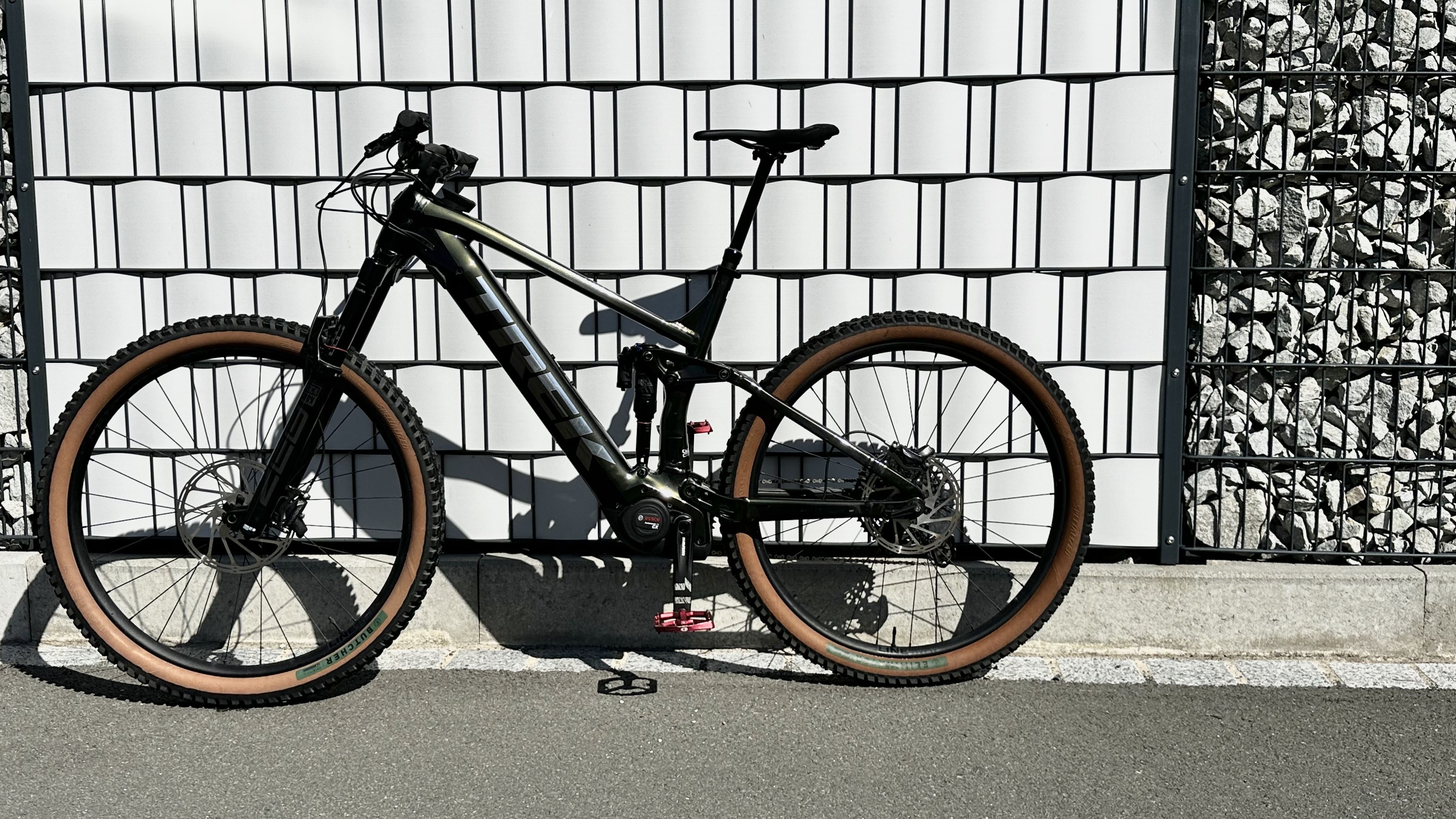

Rail 9.7Gen.4/Rail 9GX Axs Gen.3 oder Jam2 8.0? Was würdet ihr machen?
Re: Rail 9.7Gen.4/Rail 9GX Axs Gen.3 oder Jam2 8.0? Was würdet ihr machen?

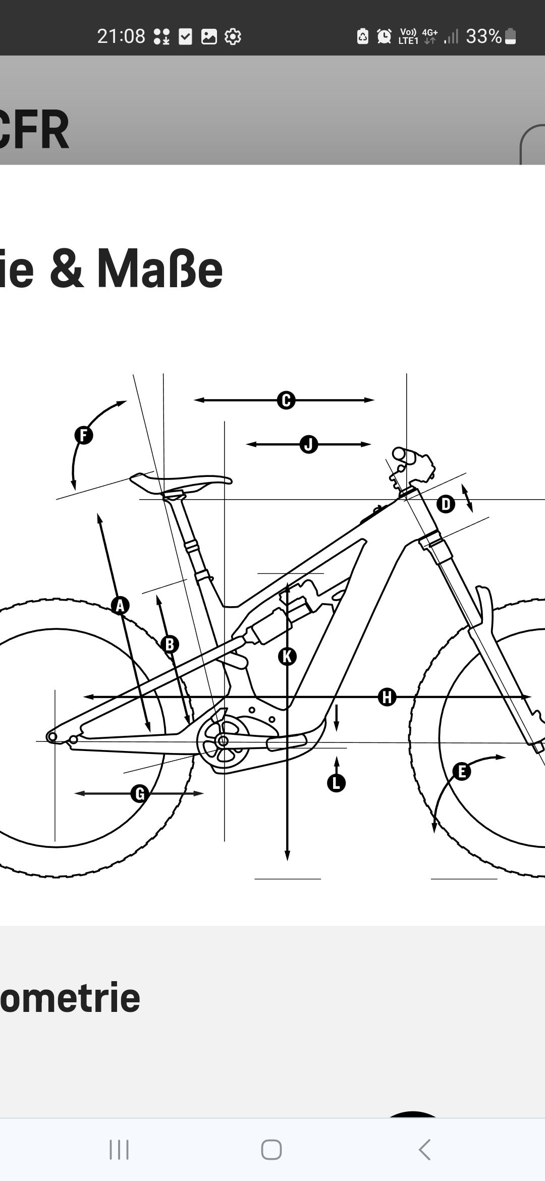

Wenn ich das Decoy auf dem Bild sehen und mir die Herstellerfotos anschaue gefällt es mir echt gut und ich habe so ein bisschen die Hoffnung, dass es etwas "mehr" als das Rail ist, aber halt nicht direkt ganz so schwerfällig wie ein Ekano, Torque oder ähnliche.
Kann mir vielleicht jemand bei der Interpretation der Geometriedaten helfen, bzw. praktische Erfahrungen teilen wie gut man damit Strecke machen kann....ob man trotzdem eine relativ vorgebeugte Sitzposition einnehmen kann und ob der größere Stack mir vielleicht hilft meine Beine "unter zu bekommen"? Das ist eigentlich ein Hauptgrund warum ich immer ehr zu den großen Rahmengrößen tendiere

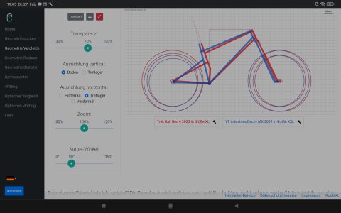

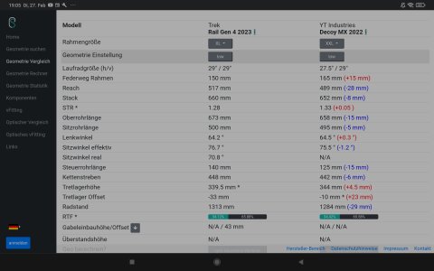

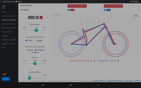

Hier mal die Geodaten meiner 2 (aktuellen) Hauptkandidaten:
Und das wären die Geodaten wenn ich das Rail 9.7 Gen.4 mit dem Rail 9GX Axs Gen.3 vergleiche.
Falls jemand dazu was in Worte fassen kann wäre ich auch mega dankbar.

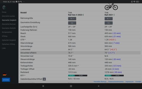

Ganz aus meinem Kopf ist das Alu Gen3 nämlich nicht. Und z.B.bei EMtb Shootout wird das Gen 3 auch sehr gelobt, während das längere Gen 4 oft ehr skeptisch beäugt wird bzw.als nicht ganz so schön zu fahren beschrieben wird. Allerdings bei 180cm Fahrern.
Ich denke eigentlich das ich bei so einem schweren Bike(mein erstes e Bike) schon von Laufruhe profitiere und Agilität halt auch mehr Können fordert. Aber ich weiß halt nicht wie sehr mir die durchschnittliche Erfahrung auf Biobikes hilft..
Hier die Daten
DANKE

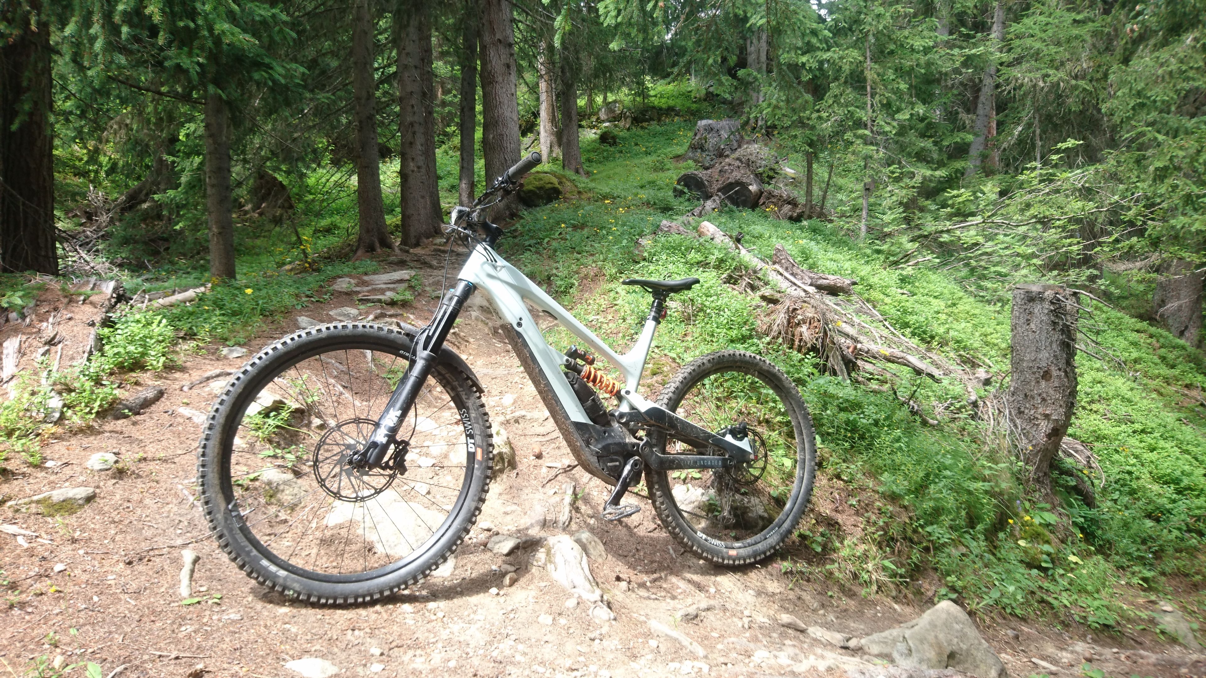

Ich fahre ein 29er aufgeblasen auf 170/165 mm. In high komme ich auf 500mm reach und 64,5° Lenkwinkel. Ein mx bin ich nicht gefahren und die 489mm reach sind schon kurz.Ich bin 197cm gross und habe einen 60mm Vorbau verbaut. Es dürfte noch 1cm mehr sein.
