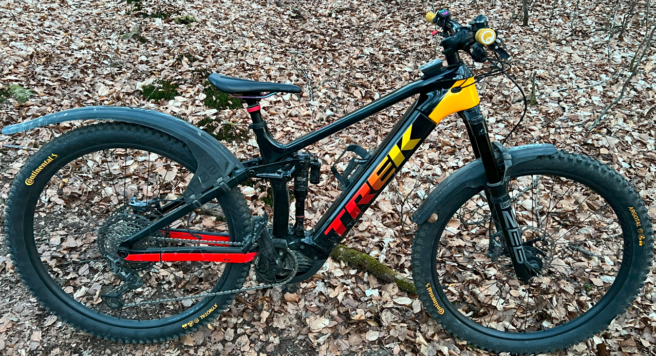

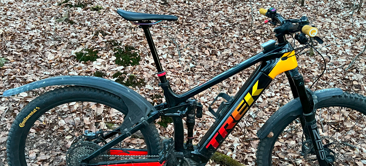

Ich habe auf nun auf eine PNW Stütze mit 200mm Hub und Ø31,6mm umgerüstet. Obwohl lt. Trek der Rahmen in L nur eine max. Einstecktiefe von 260mm haben soll geht sich das mit der Stütze bei meiner Schrittlänge von 88cm aus :). Die PNW hat eine Einstecktiefe von 290 mm und ginge auch ganz rein.
Wahnsinn wieviel Sicherheit das bei Steilabfahrten gibt👍.
Nächstes Projekt ist ein Zweitakku mit nur 500 WH.
Wir hatten hier ja vor kurzem, das Thema Einstecktiefe bei Sattelstützen.

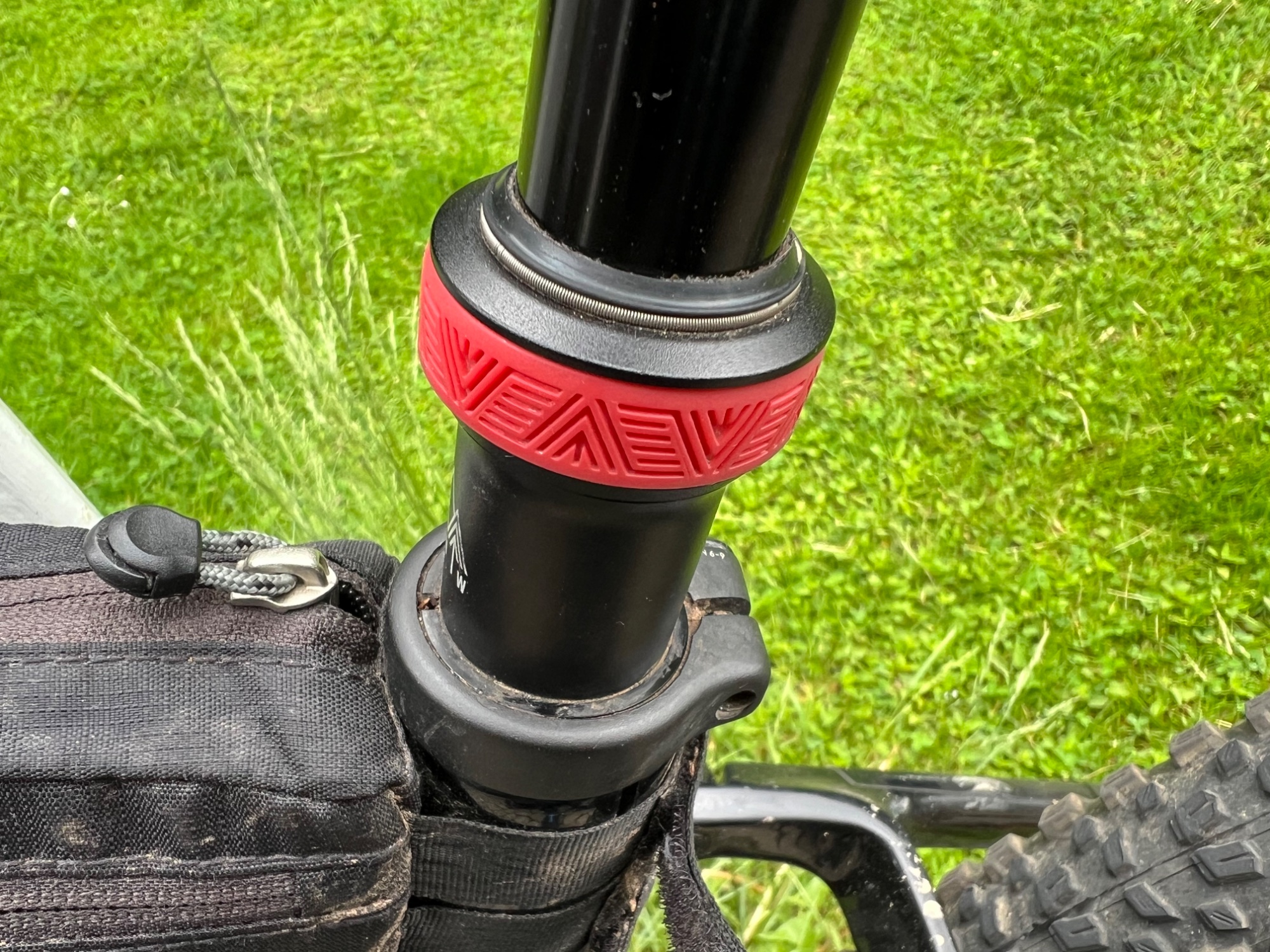

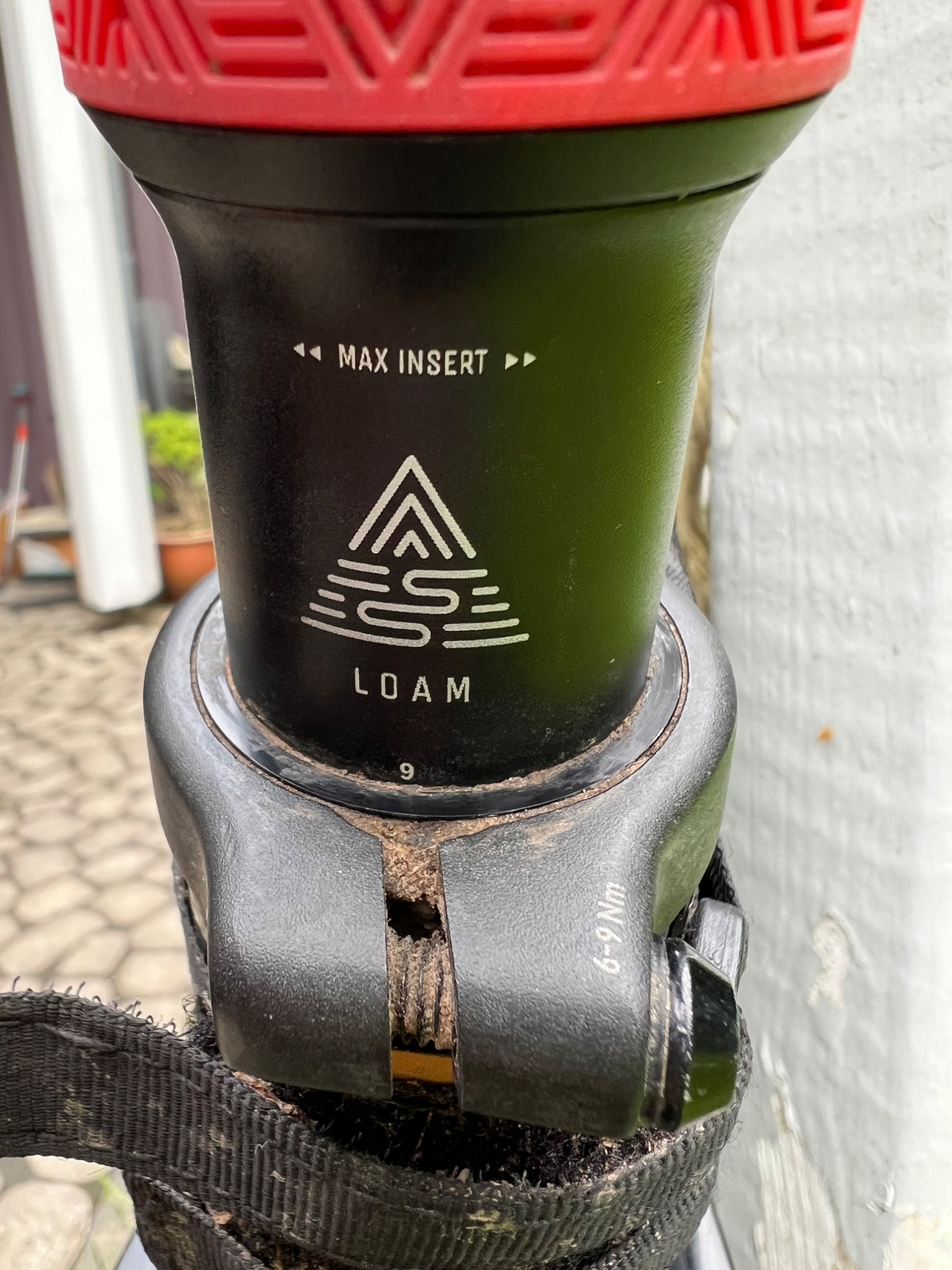

Du hst da jetzt ein Reduzierhülse mit drinnen, richtig?
Kannst du bitte mal ein Detailfoto posten. Mich würde interessieren wie das aus der Nähe aussieht.
Hab vor kurzem meine vorhandene 200er (irgend eine umgelabelte lev integra mit recht hoher bauhöhe) 31,6 sattelstütze eingebaut, die konnte ich nur ca 28cm reinstecken und war dann für mich um ca. 1,5cm zu hoch. eine 210er oneup v2 hätte gepasst. Wenn ich mal muse hab und ich sie günstig bekomme werd ich die nachrüsten...

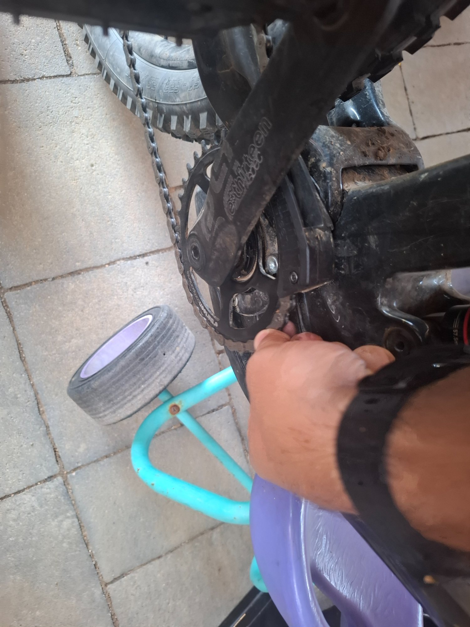

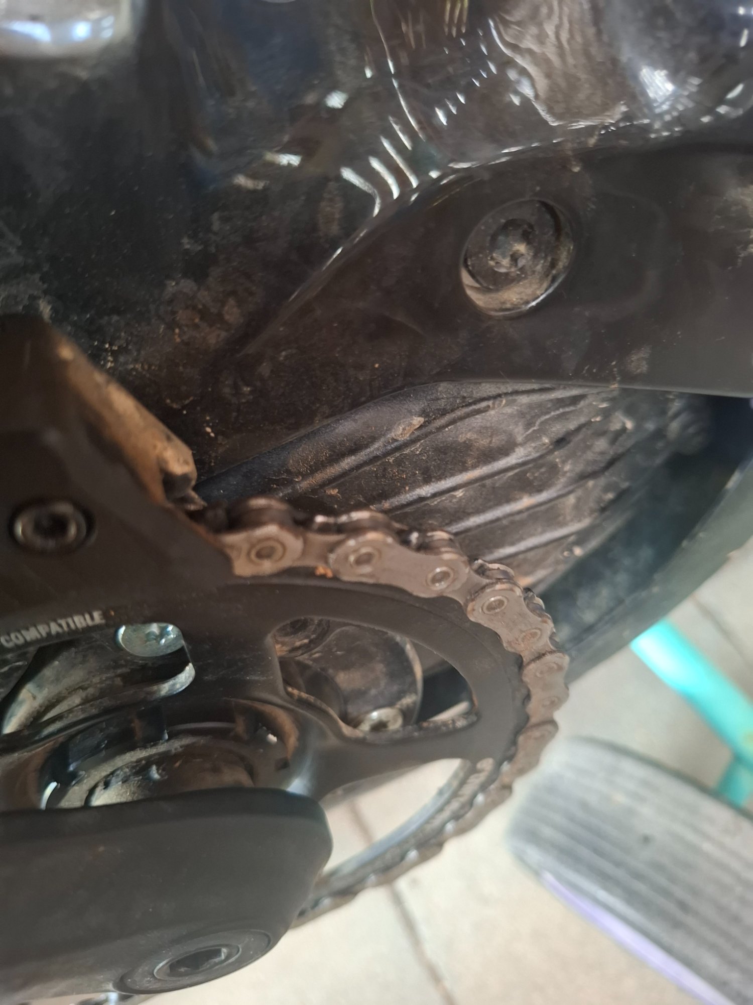

Mahlzeit, ich hab seit ner woche ca. Das problem das sich mein kettenblatt bzw die fixierung des kettenblatt dauernd lockert..
Das gewinde ist gefettet (also kein locktite oder dgl) und wollts bisher auch noch nicht anders probieren ... habs aber auch nur quasi per hand bzw mit kl imbus festgedreht da mir der passende aufsattz fehlt ....
Fall für die werkstätte oder hat noch wer n tip ? Hatte die kurbel 2x demontiert hat nix gebracht .... oder fehlt da n spacer ?
Du meinst mit Sicherheit den Lockring der das Kettenblatt am Motor festhält ?
Falls ja, blaue Schraubensicherung, alles andere bringt keine Lösung.
Das Problem hatte ich und zwei andere Kumpel, alle mit dem Rail unterwegs, auch.
Ohne das passende Werkzeug wird sich dir der Lockring immer wieder lösen, der Lockring muss mit 26-30 NM angezogen werden.
Jup genau, ok dann werd ich mir wohl son werkzeug besorgen müssen ... schade dass es nicht einfach eine centerlock verzahnung sein kann
Ghettobefestigung geht auch mit Hammer und Schraubenzieher (schlitz). Vorm Titte aufbringen entfetten!
Edit: Bosch möchte das wir die Überwurmutter nur 1x verwenden. (Pfeiff ich privat drauf)
