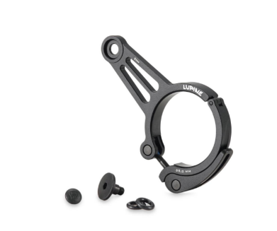

Da habe ich ihn doch gefunden, mit der wie immer äußerst hilfsbereiten Lupine Hotline:
Betty Schnellspanner 35mm!
Tipp: Wenn man mit der Hotline spricht, kann man sich statt des originalen Schnellspanners auch den von der Betty beilegen lassen. Die passende Schraube nicht vergessen.

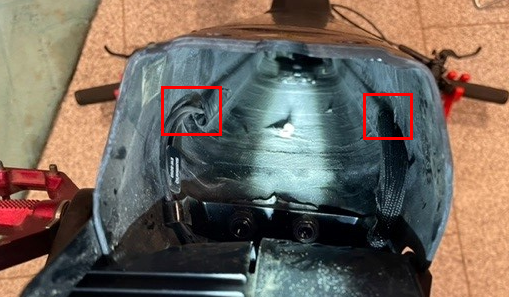

Ich bin mir nicht sicher aber so sollte es im Lager aussehen.
Im ausgebauten Zustand müssten solche Löcher unten sein: Anhang anzeigen 45861
Falls Du eine Lösung für die Kabel am Vorbau (diese verdecken die Lupine) hast lass es mich bitte wissen.

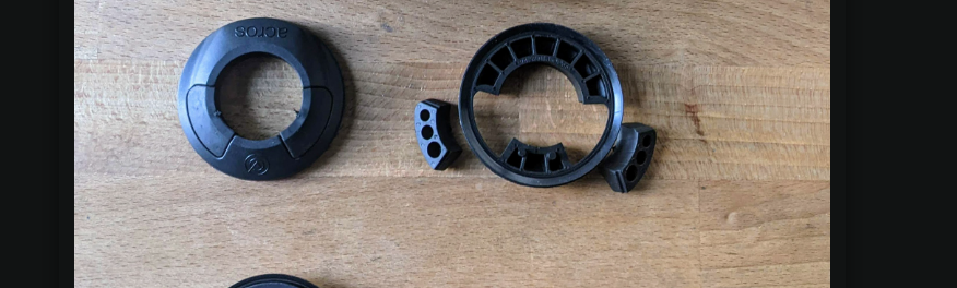

genau so sieht es da drin aus. Das Kunststoffteil, welche in dem Lager sitzt hat Langlöcher. Da passt locker noch eine Leitung durch. Das obere Teil ist nur aus Gummi. Da würde ich die Leitung einfach mal mit durch fummeln. Eventuell mit dem Messer das vorhandene Loch einfach etwas größer machen.

Danke für die Info. Also ich nehme den Lenker mit Vorbau runter und stoße auf die Kabeldurchführung. Und dann? Stecke ich das zusätzliche Kabel einfach da rein und es kommt weiter unten Richtung Motor irgendwo wieder zu Vorschein? Oder muss die Gabel auch raus?
Gabel muss schon raus.
Du must Dir das so vorstellen. Das Lager ist etwas größer als normal. Zwischen Gabel und Lager ist so ein Plastiken, wo dann die Löcher drin sind um die Gabel durchzuführen. Dahinter sind die dann frei im Rahmen und laufen von dort dann in eine Kabelführung im Unterrohr.
Würde Akku und Gabel raus nehmen und dann von unten das Kabel durchschieben. Habe ich mit meiner Bremsleitung genau so gemacht.

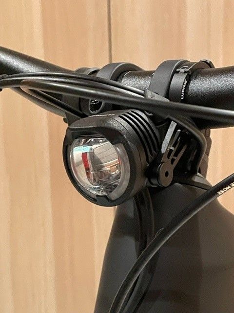

Hier mal ein Update in Sachen Anbau der Lupine: Der Betty Halter sollte passen, das ist die gute Nachricht. Die schlechte ist, das Kabel der Lupine wird standardmäßig mit einer Unterbrechung und zugehöriger Steckverbindung geliefert. Diese Steckverbindung passt nicht durch den Canyon Kabelkanal. Abhilfe wird mutmaßlich ein Kabel ohne Unterbrechung schaffen, das es aber so nicht mehr im Shop gibt. Nach Rücksprache mit Lupine geht der Lampenkopf zurück und ich bekomme einen mit durchgehendem Kabel. To be continued....
cool, danke für den Bericht. Wenn Du beim Einbau Bilder davon machen könntest, wäre echt cool.
Würde mich mal interessieren wie das alles so fertig aussieht. Spiele mit dem Gedanken an dem Rad meiner Frau auch eine feste Beleuchtung zu verbauen.
