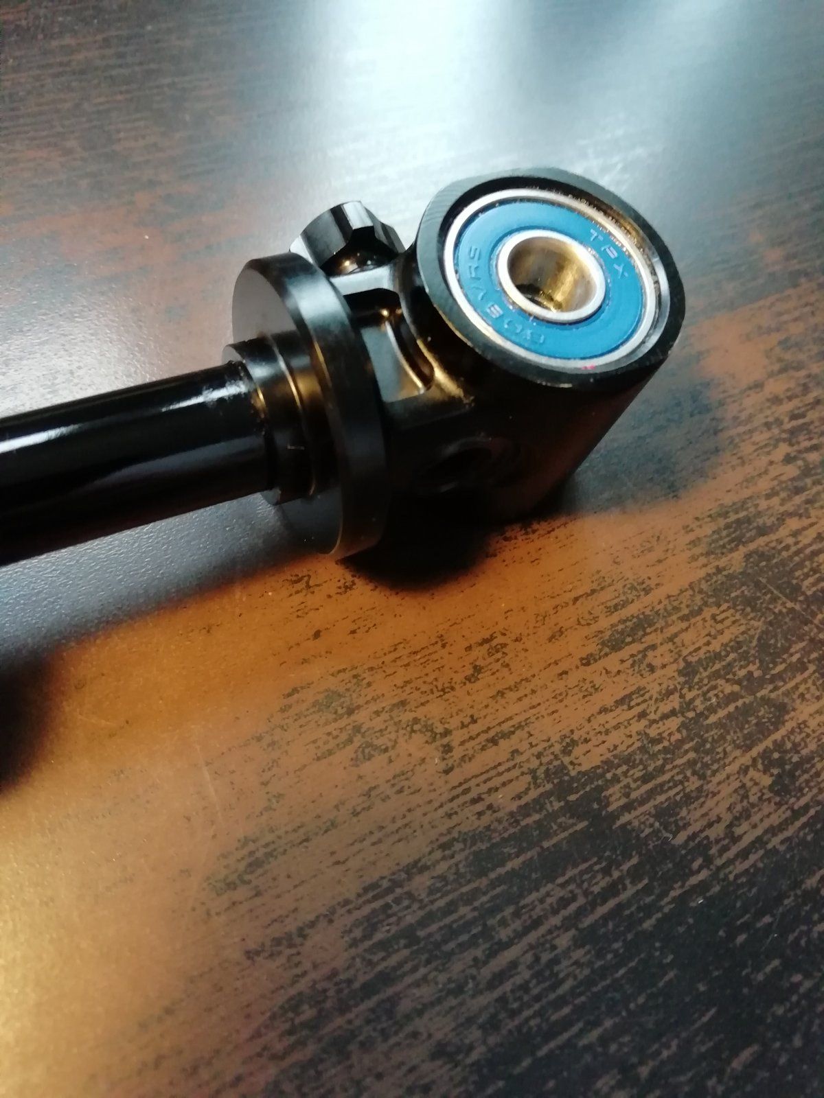

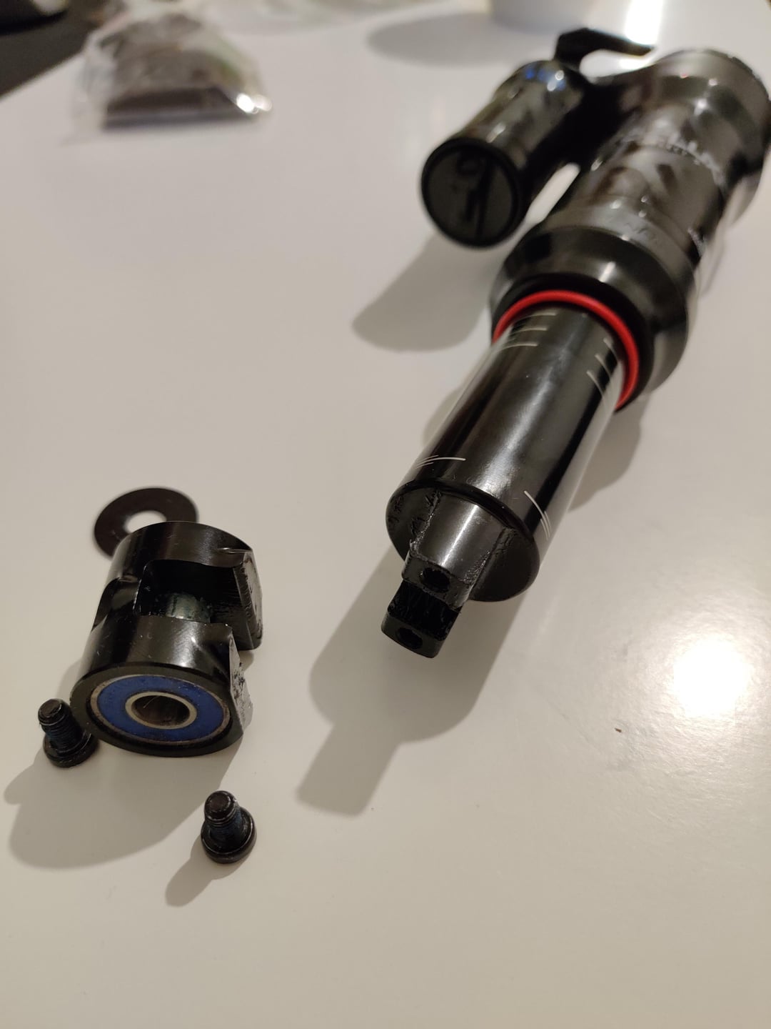

Ich meinte jetzt nicht den Tune, sondern den Mount, also die Befestigung des Dämpfers. Da sind in der Kolbenstange schon Kugellager und nicht nur ein Bolzen. Was anderes passt da nicht.
wenn Du zufällig über den Richtigen stolperst bei Kleinanzeigen, dann lass es mich bitte wissen....Danke
Preis ist erstmal zweitrangig.... wichtig dass er passt 0_o
Das was du brauchst nennt sich Bearing Mount. Zurzeit ist da nix im Angebot. Noch vor nem Monat konnte ich da zwischen vier Coil Dämpfern auswählen. Den Select+ Luftdämpfer gab's zu hauf. Auch ein paar Fox X2.
Alle 230x62.5 mit Bearing Mount.
Das Ding sieht so aus:
ist das denn mit dem Tune "speziell" für's Bullit von SC so deutlich zu spüren, oder könnte man auch jeden 230 x 62.5 versuchen
Ich fahre einen DHX2 Factory aus einem Spindrift ohne Bearing Mount im Bullit. Das funktioniert tadellos mit den Fox Buchsen in passender Größe. Wenn du nur einen Hebel und Reboundeinsteller hast, wird der Tune wichtiger sein, könnte ich mir vorstellen.
Funktioniert sicherlich nicht so gut, wie mit dem entsprechenden Mount. Das du es nicht merkst, nun ja.....
Gäbe sonst sicherlich keine Fox Dämpfer mit Bearing Mount 🤷🏻
Kann sein, daß sowas besser ist. Ich kann mich über das Ansprechverhalten jedenfalls nicht beschweren. Das ist mir Coil und Buchsen besser als mit Air und Kugellagern. Von Fox gibt es das auch zum nachrüsten für 50€. Wenn die Buchsen durch sind und das Teil günstiger probiere ich es mal aus
Edit: Habe gerade nochmal ganz kurz recherchiert, die Kugellagerbuchsen sollen knarzen. Bevor ich die kaufe, muss ich noch mal genauer nachlesen was da Phase ist.
Wenn das so ist würde ich eher die Gleitlager der Buchsen öfter tauschen und welche mit dem richtigen Maß verwenden.
Vom Huber habe ich welche in über uns untermaß bekommen zum ausprobieren. Wenn man die beste Größe hat, legt man sich einen Vorrat hin und gut ist. Die laufen dann auch sehr weich und problemfrei

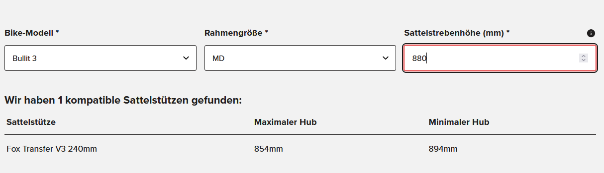

Ich weiß nicht, wie du auf einen Wert von 880mm gekommen bist. Mit so langen Beinen müsstest du eigentlich nen XL Rahmen fahren.
Ich messe bei mir 680mm. Bin 1.80 und fahre nen L Rahmen
die wollen Tretlager Mitte bis Sattelsitzstrebe....ich hatte extra die Info aufgeklappt 🤔
oder hatte ich vorne die 6 mit 8 verwechselt....hatte kein Licht in der Garage angemacht 🧐🫣
