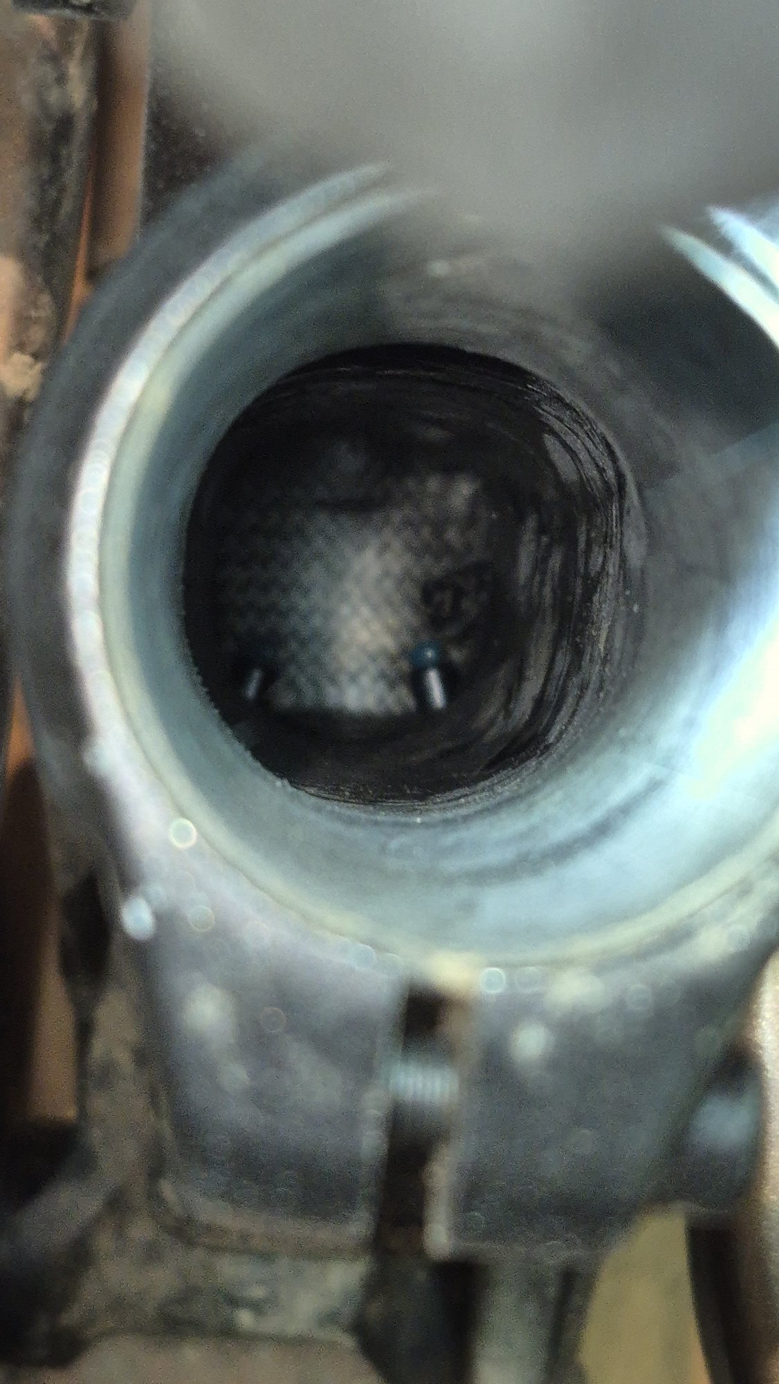

Ich glaube das mit den 680 habe ich falsch verstanden wenn ich jetzt die Bilder sehe.
bin unsicher ob b ein 180ger noch passt.... Sitzrohr ist ja knapp 210mm
nicht das die Ansteuerung unten im Rohr aufsetzt 🤔
Ich fahre eine OneUp mit 170mm und das ist sehr sehr knapp unten am Sitzrohr. Das musst du im Zweifelsfall ausprobieren. Bei mir kommt der Zug seitlich aus der Führung und man braucht etwas Platz um die Radien nicht zu eng zu machen. Bei mir ist der Zug schon etwas schwergäging weil es wie gesagt sehr knapp zugeht.
