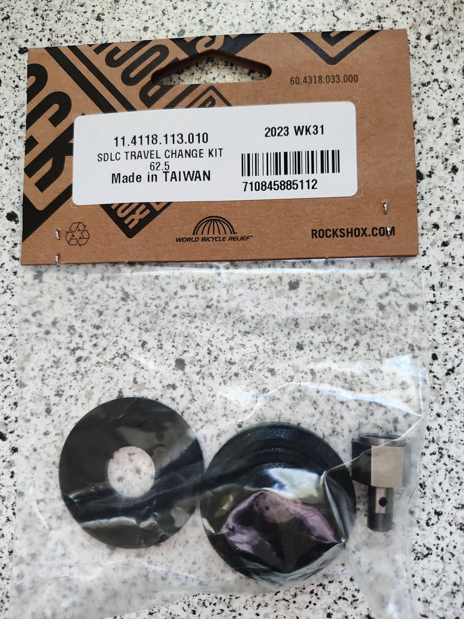

könnte doch passen, da ich aktuell 25mm nach unten noch Platz habe und die Restlichen 25mm der länger Hub ja dann eh oben raus müssen, weil ich grad die 150mm Stütze 60mm rausgezogen nutze.
Somit habe ich die 50mm Längenunterschied der Stützen kompensiert.
Na ja, deiner Rechnung kann ich nicht ganz folgen - wirst du dann ja sehen, ob's funktioniert. Davon ganz abgesehen, wollte ich die Stütze nicht nochmal haben. Sackt nach ner Zeit immer ab und muss entlüftet werden. Nervt wie blöde. Jedes Mal Sattel runter und wieder drauf....
