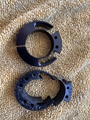

Habe dann heute den defekten Zentrierung gegen das Alupendant getauscht-war widererwarten in 20 Minuten erledigt es knackt nun erst mal nichtmehr bei Stoppies und Sprüngen ins Flat.
Vielleicht hilft es ja anderen weiter.
