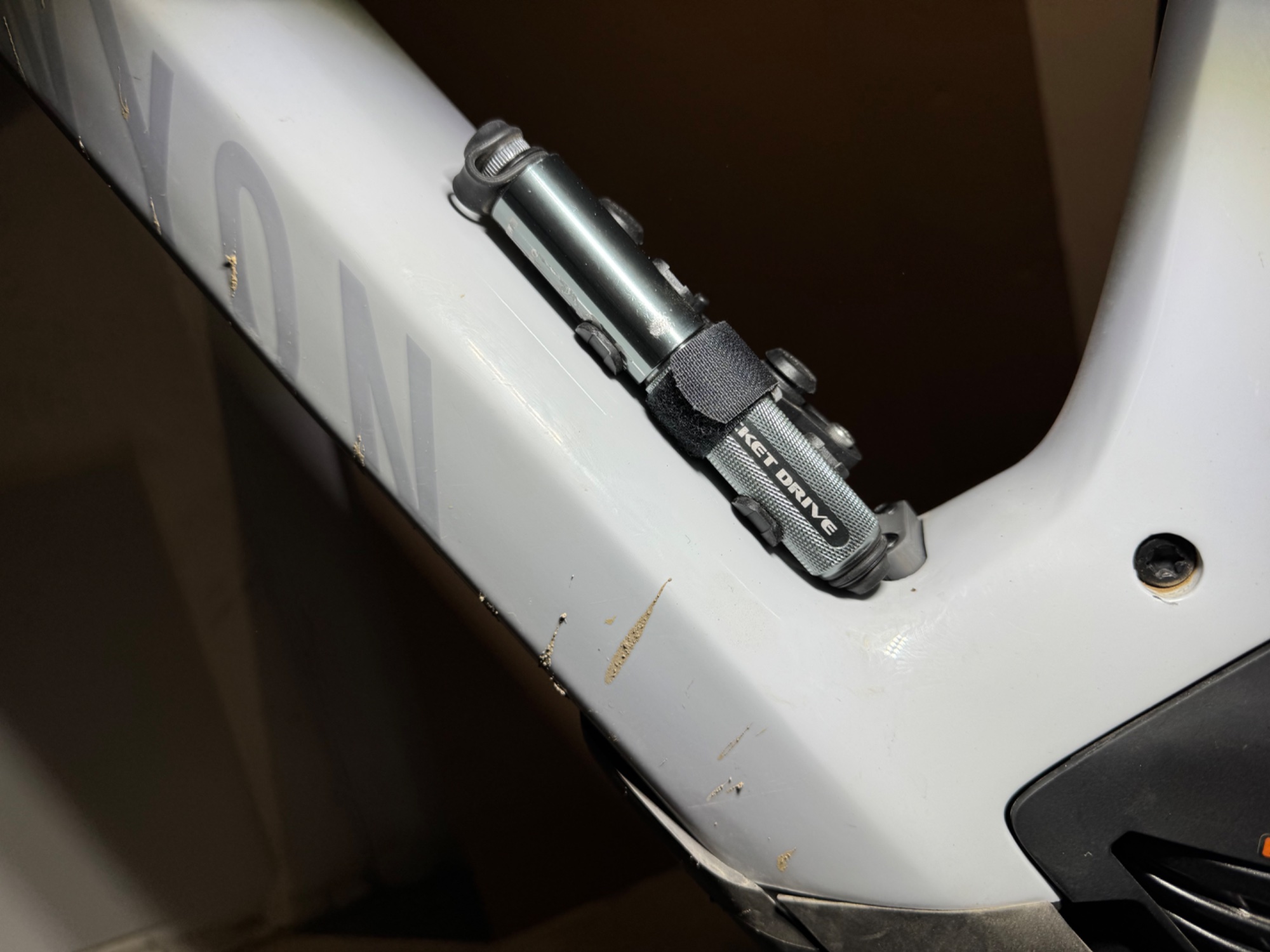

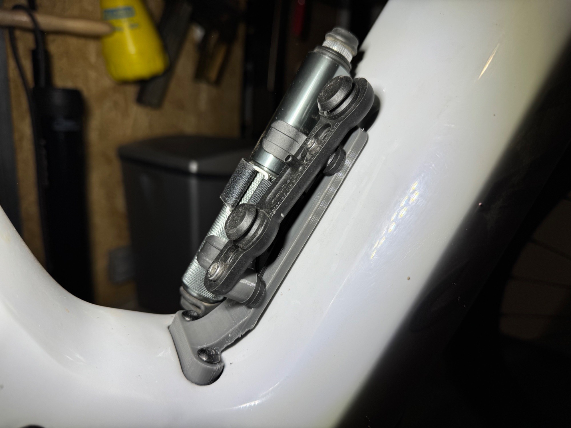

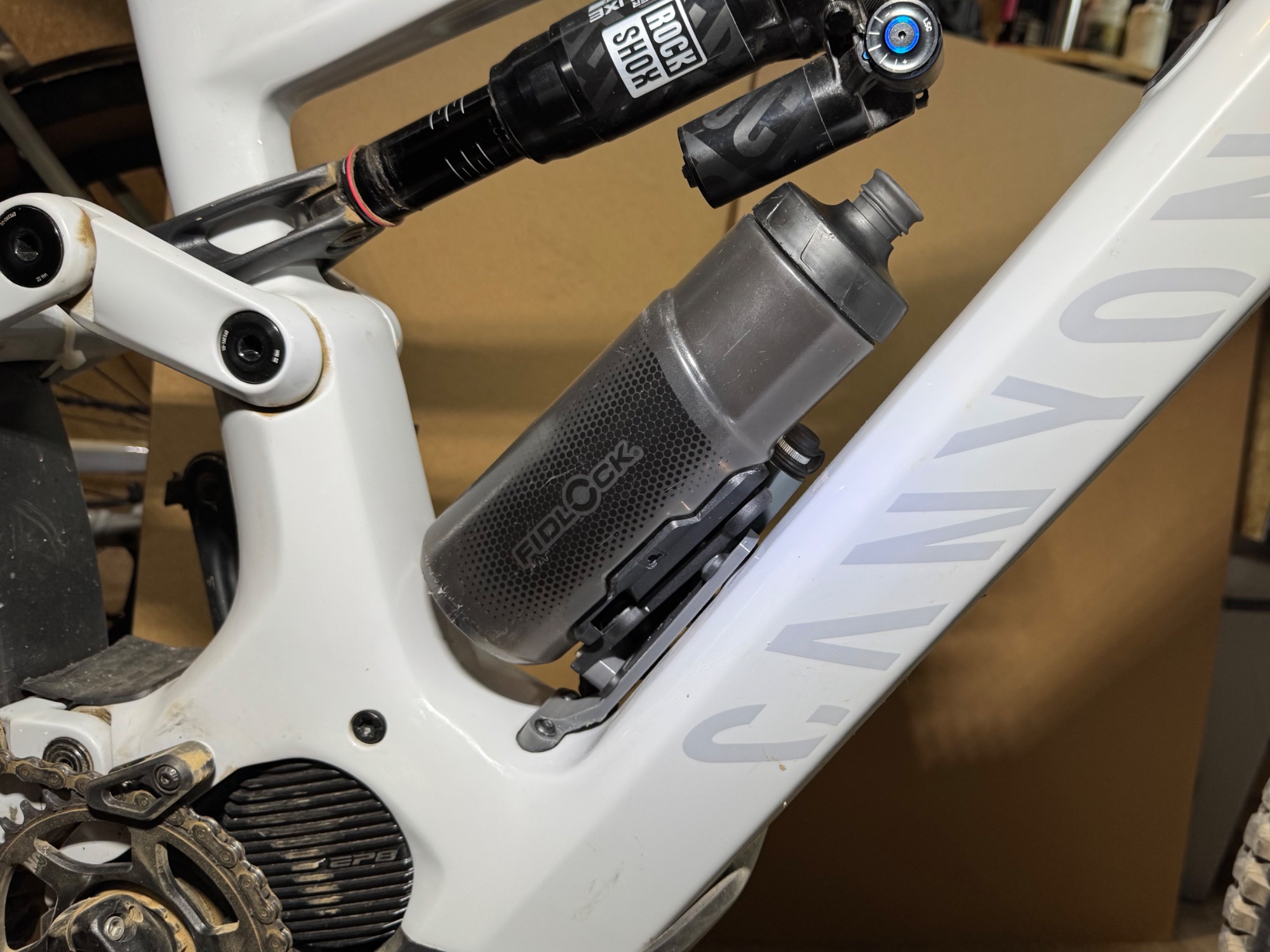

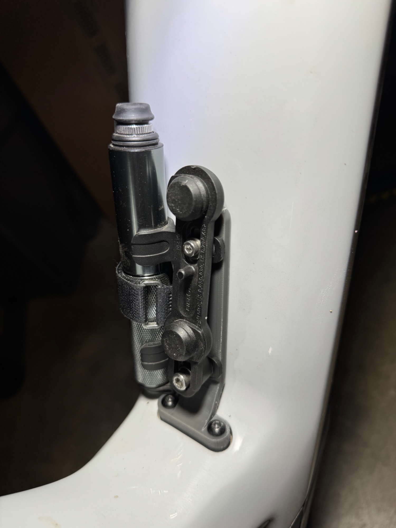

Ich habe einen druckbaren Adapter zur Befestigung einer Fidlock Flasche samt Pumpe konstruiert.
Gerne einfach melden, falls es von Interesse sein sollte.

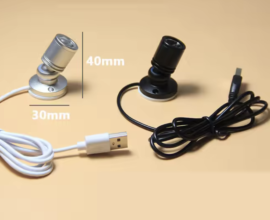

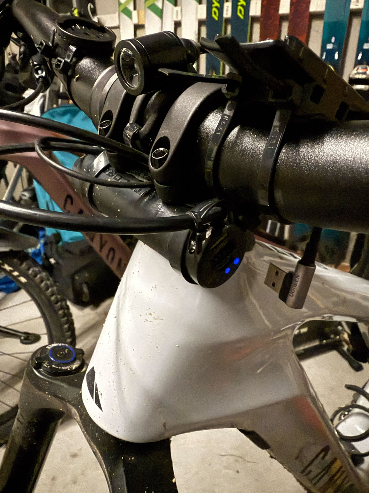

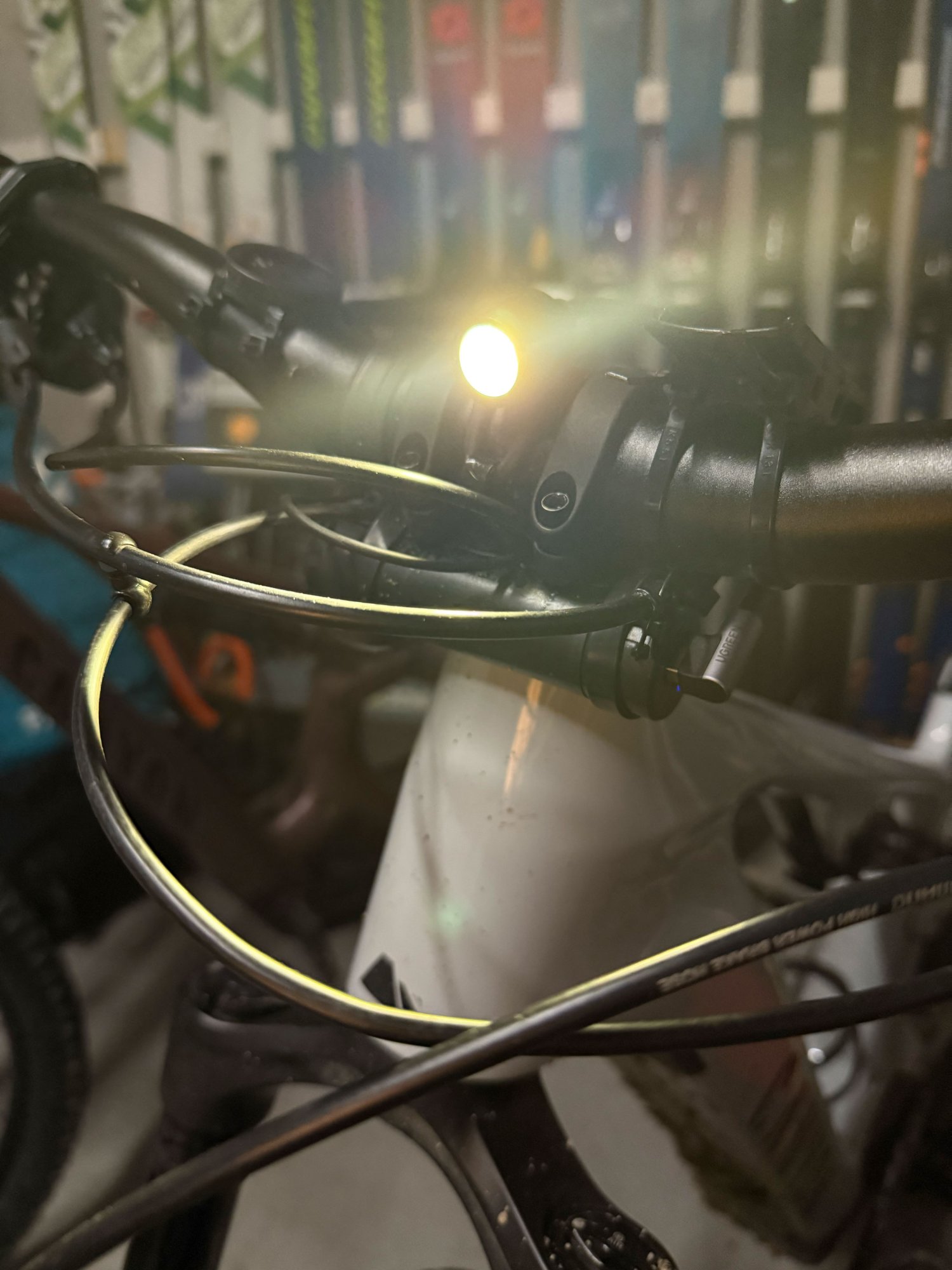

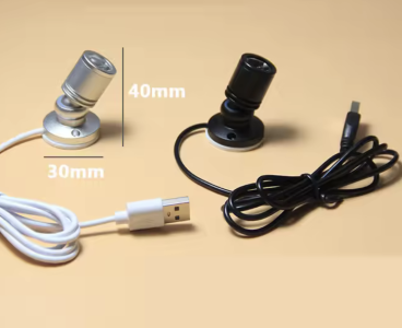

Mir war dieses Nachrüsten von Licht und Lademöglichkeit zu mühsam und habe mir deshalb eine Nitecore nbp1 Powerbank unter dem Lenker montiert.
Nitecore NPB1
Diese speist mein Tages- und Notfahrlicht, welches ich aus einem 1W LED Mini-Scheinwerfer gebastelt habe.
Die Leuchtdauer hält problemlos eine lange Tagestour – voraussichtlich sogar über 24 Stunden (konkret gemessen habe ich es bisher noch nicht)
Für das laden vom Handy habe ich eine leichte Powerbank im Rucksack (Nitecore NB10000).
Ich hoffe, dass Du den nicht im Straßenverkehr nutzt. Wenn er nich StVo Konform ist, dann blendet der nämlich erheblich. Als Autofahrer hätte ich einen Fahrradfahrer mal fast umgefahren, weil ich nichts mehr sah und eine Vollbremsung machen musste. Nicht witzig. 😖
Diese 1W LED ist bei Weitem nicht so hell wie StVZO-konforme Fahrradbeleuchtung. Wenn überhaupt, dann sind es gerade die zugelassenen Leuchten, die mittlerweile extrem hell ausfallen und im Straßenverkehr teils deutlich mehr blenden als meine kleine „Funzel“ am Lenker.
Mir ging es bei der Lösung weniger um maximale Ausleuchtung, sondern um Sichtbarkeit auf dem Trail und ein gewisses Mass an Notbeleuchtung bei Dunkelheit – dafür reicht die kleine LED völlig aus, ohne andere zu stören.
Die zugelassenen Leuchten blenden eben nicht, trotz hoher Lichtausbeute. Weil sie eben nicht wie Chinabrenner und Taschenlampen kreisrunde Lichtkegel erzeugen. Kann man auf der Lupine-Seite sehr schön sehen.
