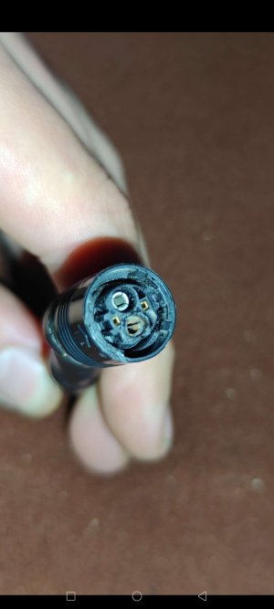

Hallo. Kurze Frage in die Runde. Mir ist vor einer Weile an meinem spectral:on der Motorstecker abgeraucht. Diesen hab ich dann intern gelötet. Hat auch ein paar 100km sehr gut funktioniert. Jetzt hat es mir nach 15000 km das Motorgetriebe zerfetzt und somit ist der Motor Geschichte. Kurz gesagt hab ich mir einen neuen Motor bestellt und als ich das Akkukabel vom alten Motor abgezogen habe, hab ich das gesehen, was im Anhang zu sehen ist. Jetzt ist meine Frage. cWo bekomme ich ein neues Motor zu Akku kabel her?
Canyon hab ich schon angeschrieben, aber die wollen mir ohne Kundennummer die ich gerade nicht habe nicht weiterhelfen. Im Netz findet man es nicht. Hab schon überlegt, mir den Rosenberg Stecker einzeln zu holen und ein Kabel von einem anderen Bike, welches die benötigte ep8 Anschlussseite hat um diese zu einem zu vereinen. Ist halt die unschöne Lösung, wo ich die E020 Fehler schon kommen sehe. Bin echt verzweifelt, hoffe ihr könnt mir irgendwie weiterhelfen
