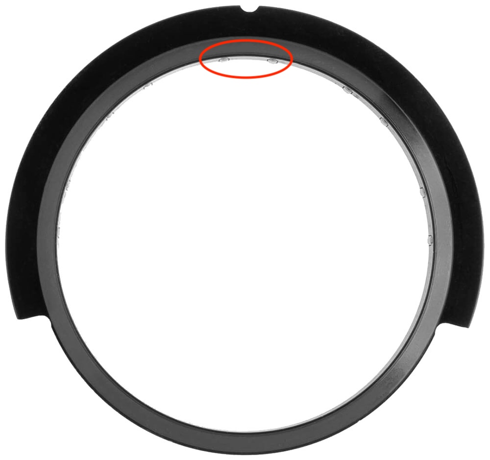

Was sind den Konusse mit Schneidring?

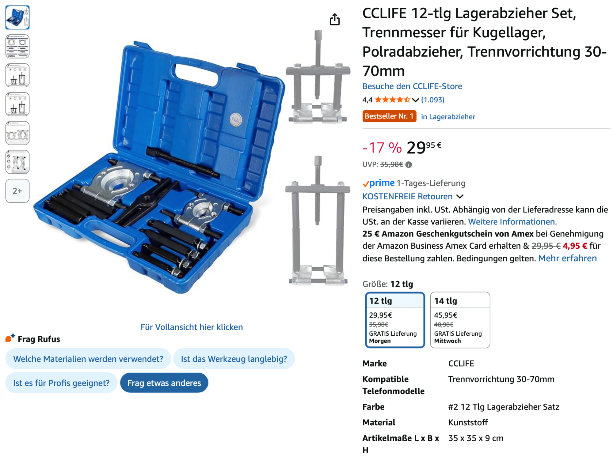

Warum kauft man ein Werkzeug für über 200€ wenn es ein Lagerabzieher für 30€ tut.
30€ ist schon sexy... reden wir hier von "dem Teil" oder würde das hier nicht passen?
CCLIFE 12-tlg Lagerabzieher Set, Trennmesser für Kugellager, Polradabzieher, Trennvorrichtung 30-70mm
Mit «Schneidering» ist wohl die erste Serie der Acros-Blockbock-Konusringe gemeint. Diese verfügten über zusätzlich eingepresste Stahlstifte, die sich leicht in das Gabelschaftrohr einschnitten. Dadurch wurde ein besserer Halt erzielt und ein Verdrehen des Konusrings verhindert.
…weil der CRP-2 gerade im Sonderangebot war und sich dieses Werkzeug besonders gut für das Lösen hartnäckig festsitzender Konusringe eignet. ;)
Genau. Den Lagerabzieher meine ich.

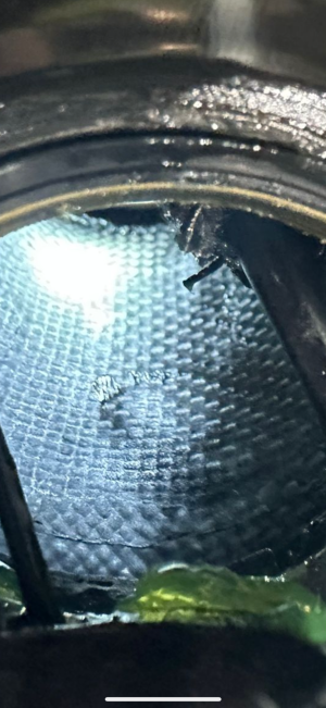

Weiß jemand, ob eine Luftblase im Carbon ein Austauschgrund für den Rahmen ist?
Beim Tausch des Steuersatzes vorne ist die Luftblase aufgefallen. Werde die Tage das Rad nach Koblenz bringen, C will das begutachten.
Da das Knacken des Steuersatzes weiterhin nicht behoben ist, der komplette Hinterbau knarzt und zusätzlich die Luftblase im Carbon, hoffe ich deswegen auf Austausch oder neuen Rahmen.

Abend zusammen.

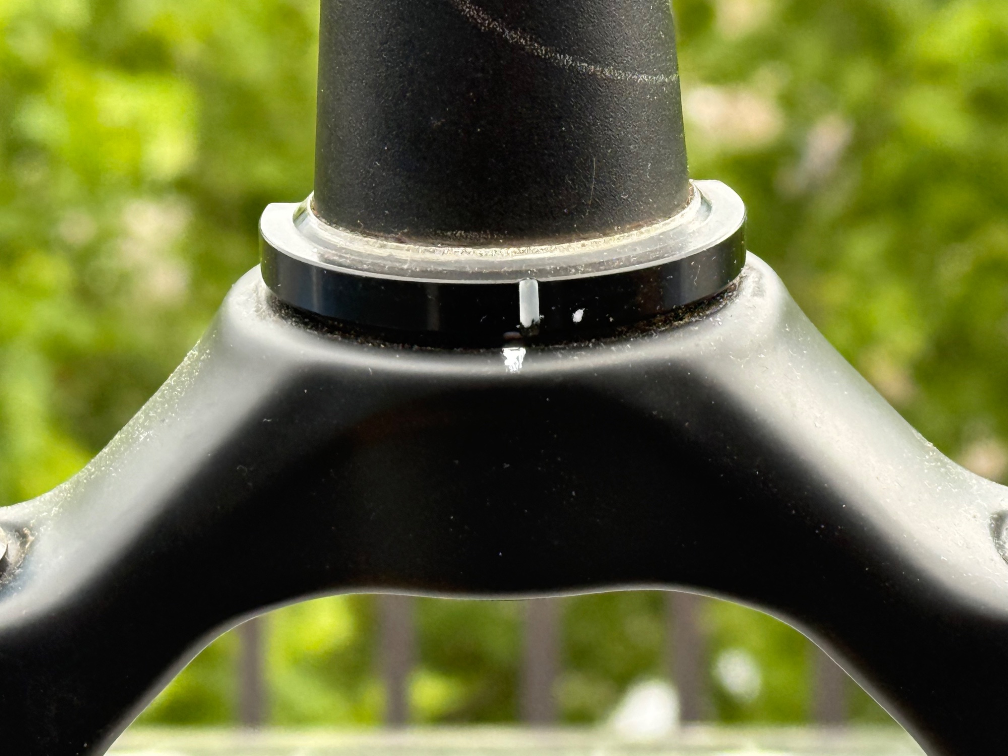

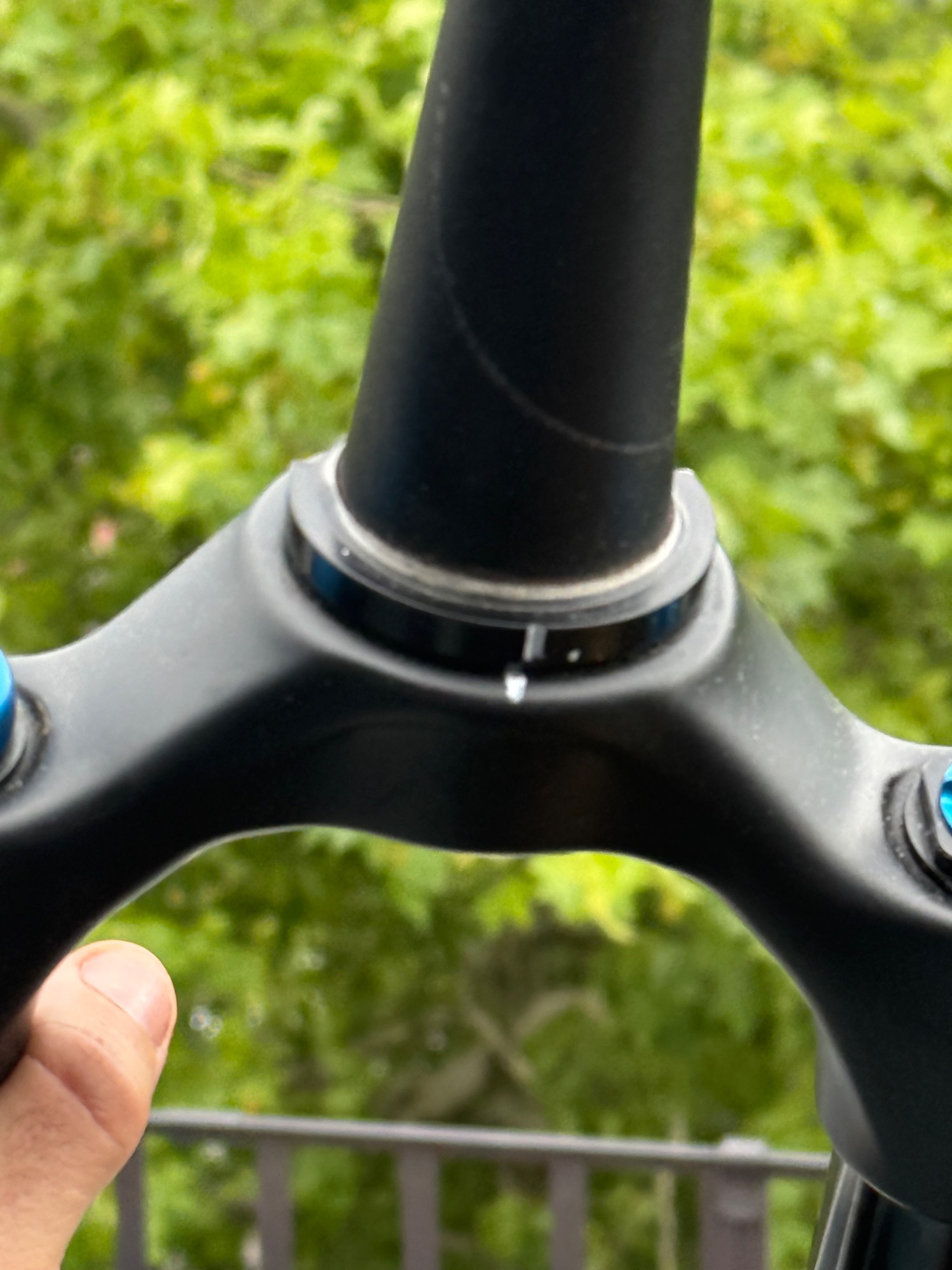

Ich denke es ist die Gabelkrone. Diese sind trocken verpresst und wenn da etwas nachgibt, knackt es.
Hatte ich mittlerweile bei zwei Gabeln.
Es ist schwer zu lokalisieren. Die Gabelschäfte wurden dann mit einem Loctite neu eingepresst. Seitdem ist Ruhe.
Bei Bedarf kann ich,s auch näher erläutern. Hab leider wenig Zeit hier immer mitzulesen.
Hey. Was genau? Der Konus oder die Standrohre?
