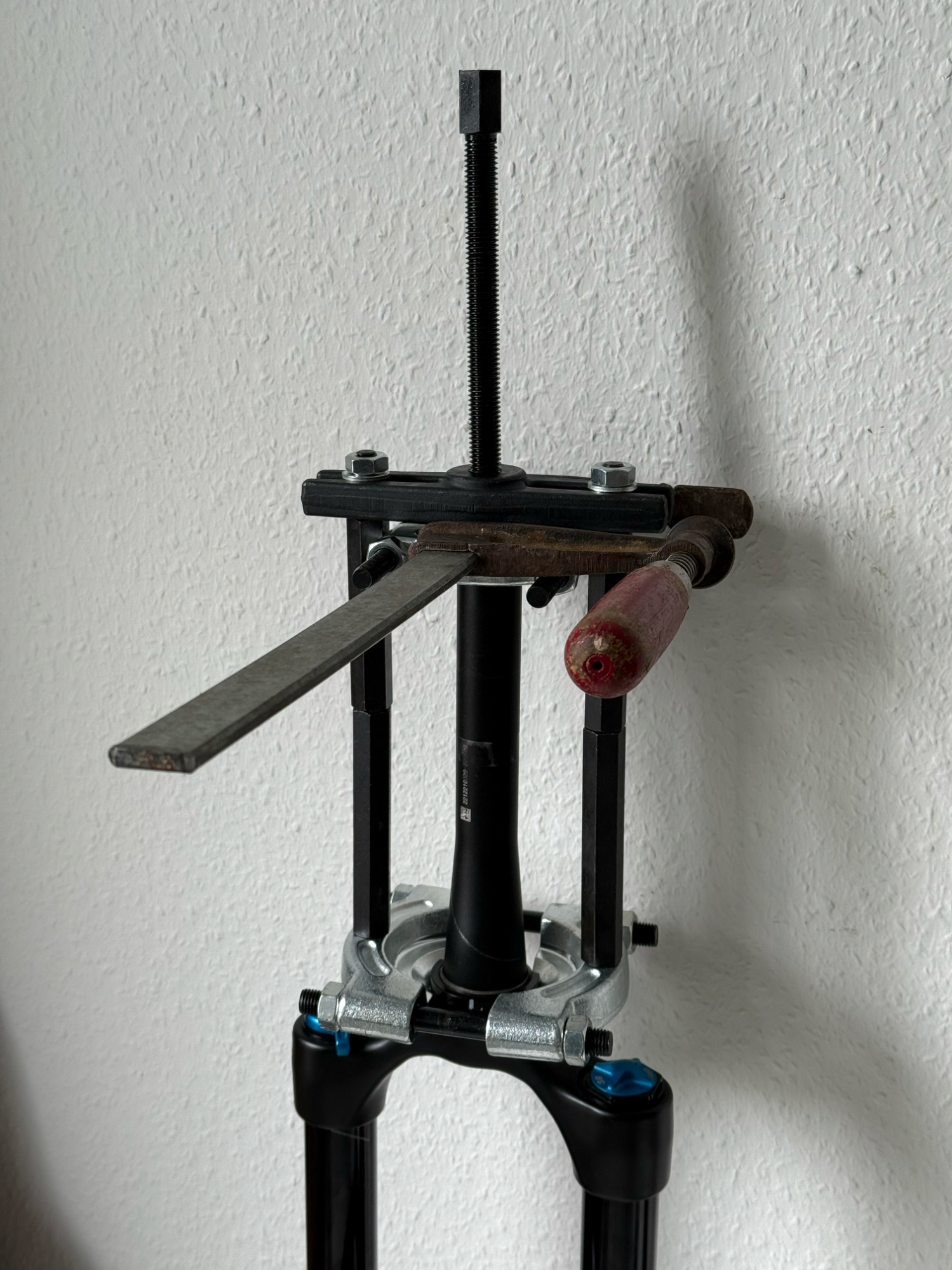

Tipps: Holzunterlage mit dicken Leder-Lappen (am besten mehrmals gefaltet und angefeuchtet) für den Rahmen direkt neben den Lagerkragen. min.1000gr Hammer (mehr ist besser). 400 mm Verlängerung,scharfkantig (Stahl- Rohr) zum rauskloppen...Sauber ANSÄTZEN ist Wichtig, sonst haust du auf Carbon UND GEDULD...
Wenn du das noch nie gemacht hast (z.B.ALU-Bikes) und unsicher bist dann gehe lieber in eine Werkstatt und lass es auspressen.

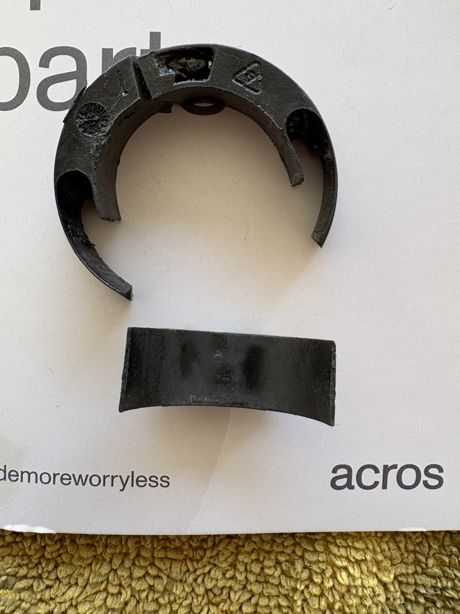

Habe dann heute den defekten Zentrierung gegen das Alupendant getauscht-war widererwarten in 20 Minuten erledigt es knackt nun erst mal nichtmehr bei Stoppies und Sprüngen ins Flat.
Vielleicht hilft es ja anderen weiter.Anhang anzeigen 86994
Danke Dir - dieser Tip war goldwert 🙌 Habe sonst spätestens nach Säuberung+neu fetten wieder ab der 3.-4. Ausfahrt (oder bei Regen nach der 1. Ausfahrt) ein Knacken im Steuersatz gehabt.
Jetzt schon seit 10 Ausfahrten Ruhe👌
