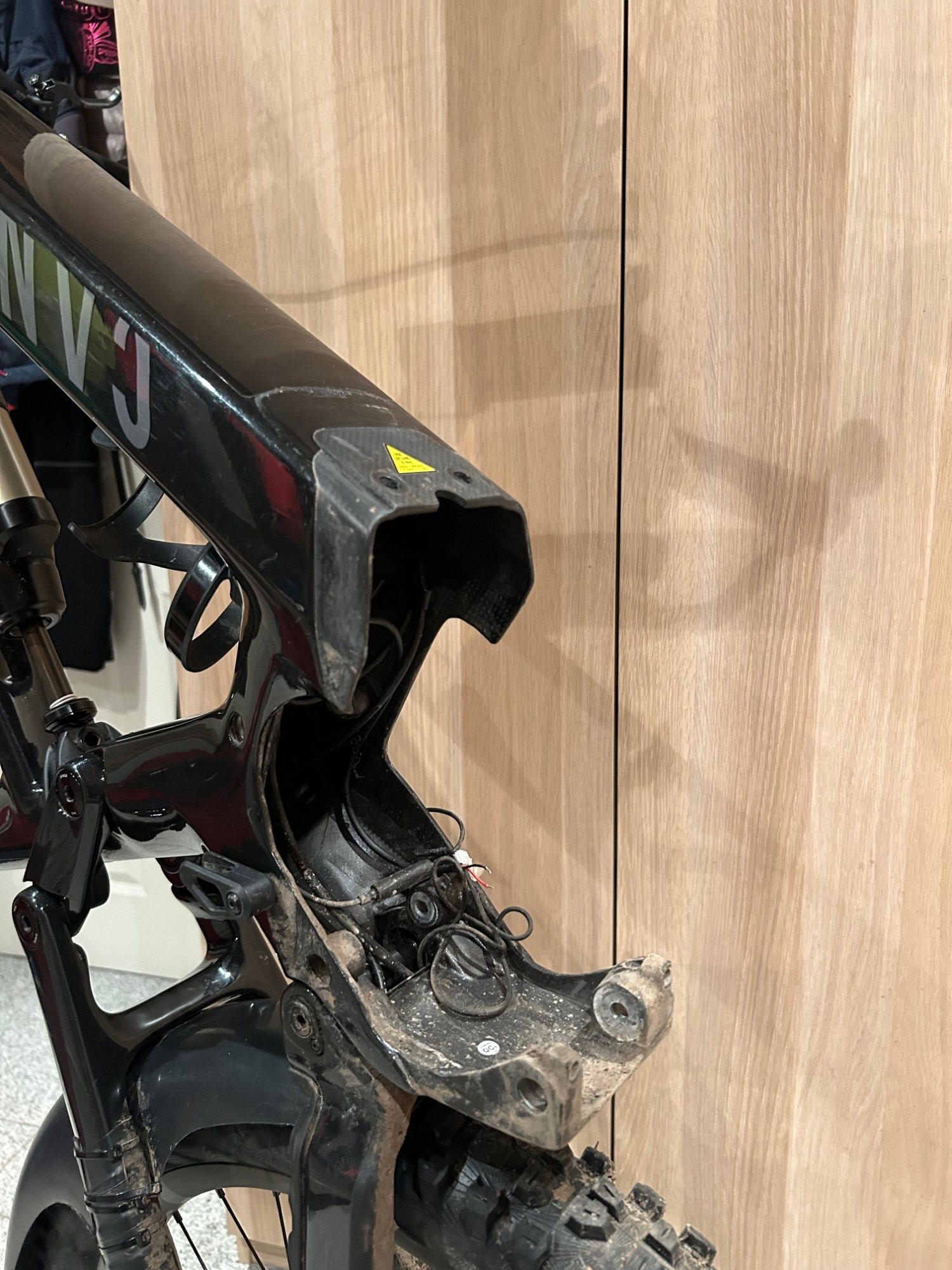

Hallo, zusammen ich habe den Motor aus meinem Spectral ausgebaut und bin gerade dabei ihn wieder einzubauen. Allerdings habe ich ein Problem mit dem Zug der Sattelstütze, der verklemmt sich immer so das die Sattelstütze ausgelöst bleibt. Hat jemand evtl ein Foto wie der Zug verlegt werden muss? Bzw gibt da nen Trick? Irgendwas worauf man achten muss?
So sah das bei mir ohne Motor aus. Vielleicht hilft das, auch wenn man den Sattelstützenzug schlecht sieht.
