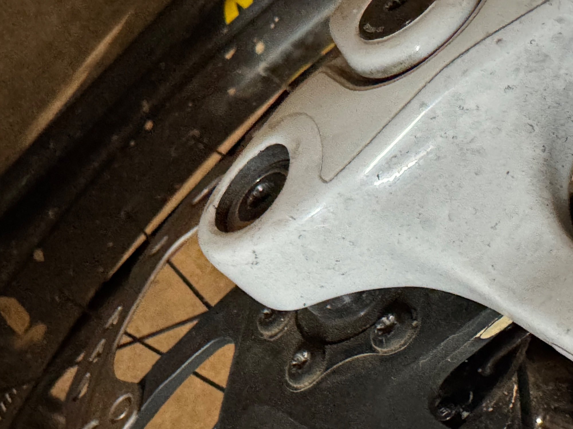

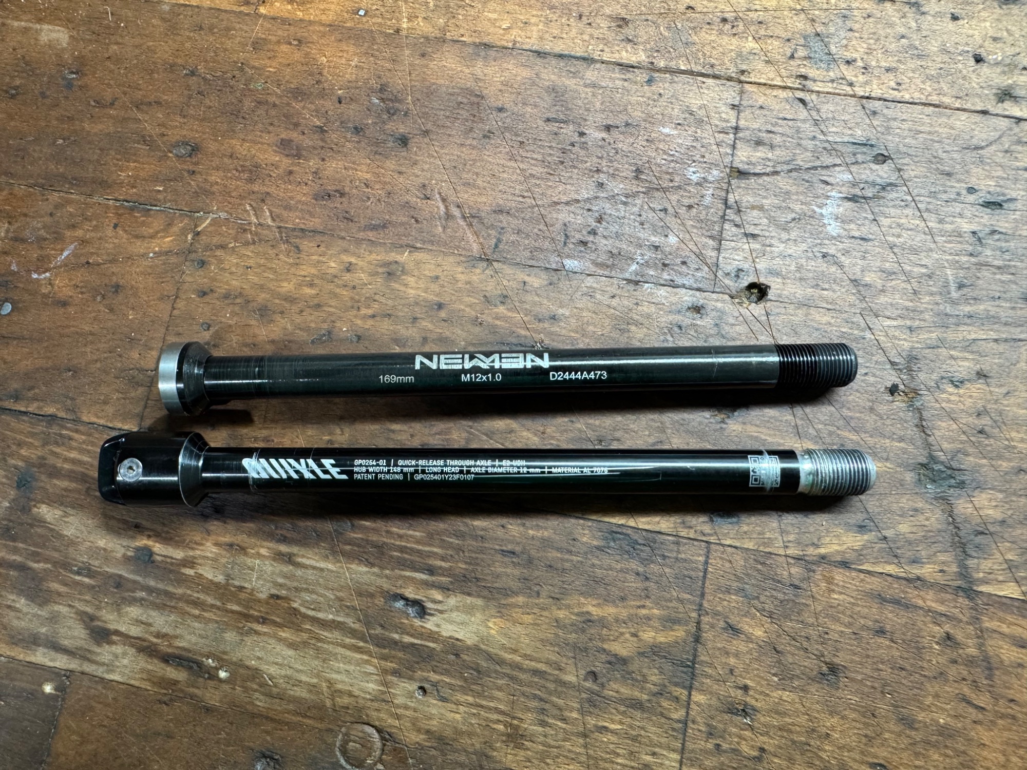

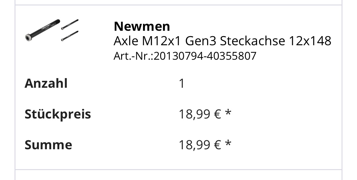

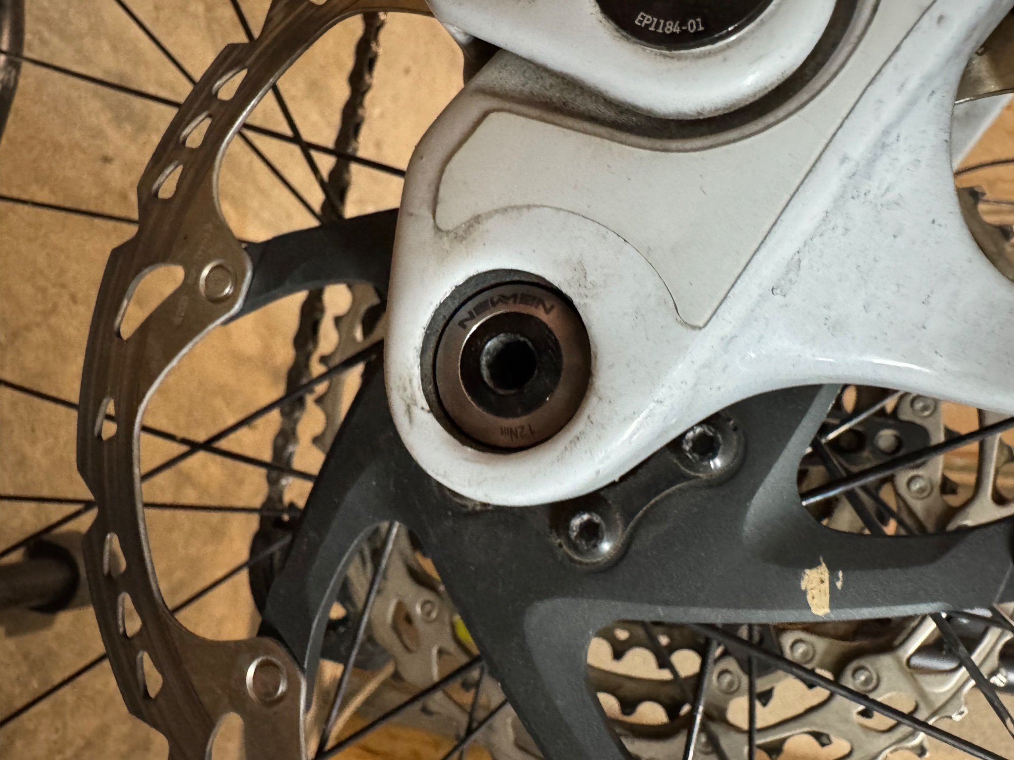

Die Newman 12x1 Gen3 148 hat bei mir gepasst. Hab sie von Bike Disc.
Sitzt etwas tiefer, aber das ist ja nicht schlimm.

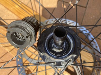

Freitag Nacht geht es in den Sommerurlaub und jetzt ist meine Hinterradnabe, respektive der Freilauf defekt.
Ich habe mir schon einen Wolf gesucht, finde aber keine wirkliche Anleitung zur Demontage, zumal mir nicht klar ist, was das für eine Nabe ist. Draufstehen tut Sunringlé ARC, aber ARC finde ich nicht drüber.
Ich habe dann mit Anleitungen zu ähnlichen Naben die Schraube an der Achse auf der Antriebsseite demontieren können, aber der Freilauf ließ sich nicht abziehen. Dann habe ich auf der Antriebsseite mit dem Gummihammer auf die Achse geklopft. Hat sich nicht bewegt. Dann auf der Bremsscheibenseite. Hier bewegte sich etwas und der Freilauf kam langsam raus.
Dann war der Freilauf endlich raus und ich sah Späne! - Problem gefunden!
Aaaaber: Das innere Lager im Freilauf hat sich zerlegt und der innere Ring vom Kugellager sitzt auf der Achse und ich weiß nicht wie ich den runter bekomme. Mit einem Außenabzieher konnte ich das Teil nicht packen. 😢
- Wie bekomme ich den Ring runter?
- welcher Ersatzfreilauf ist der richtige?
Bikeshop werde ich am Montag mal versuchen, aber ich kenne das nur mit wochenlanger Wartezeit.
Plan B:
Wenn es nicht runter geht, dann brauche ich ein passendes Ersatzlaufrad. Habt Ihr Empfehlungen?
Es ist ein 27,5“ mit 42mm Maulweite. Originalausrüstung eines Spectral:on mit Mullet und Shimano Ausrüstung .

Optisch hat der Freilauf ähnlichkeit mit dem 3-Pawl von DT Swiss. Vielleicht ist die Nabe eine Kopie und der passt?
Ansonsten wäre das eine gute Gelegenheit um auf bessere Laufräder umzusteigen. ;)
Danke für Deine Antwort. Bevor ich einen neuen Freilauf montieren kann, muss erst einmal der Lagerring von der Achse. 😖
Nezes Laufrad habe ich mir schon einen Wolf gesucht aber mit 42mm nichts passendes gefunden. Bin dankbar für Virschläge, die innerhalb der nächsten Woche geliefert werden können.
Danke, habe ich auch schon gedacht, aber ehe ich das tue, warte ich erst einmal auf andere Ideen. Man kommt auch schlecht ran und die Chance an der Narbe etwas zu vermacken ist groß.
