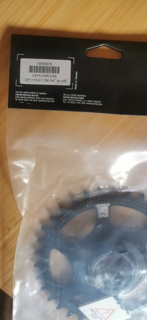

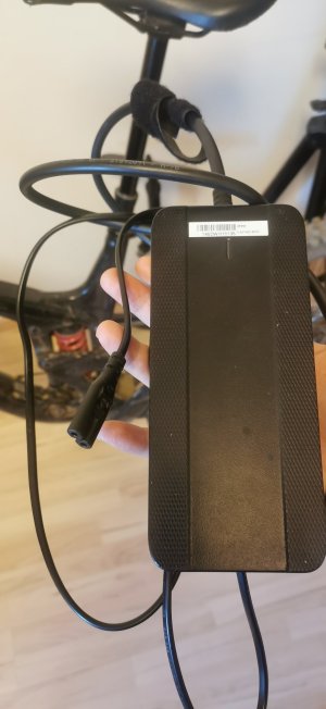

Hi, da mir vor kurzem mein Spectral geklaut wurde 😢😢verkaufe ich teile die hier noch so rumliegen.
1x EP1110-01 kettenblatt 34z neu in ovp - 45,- inkl Versand. + Abzieher für die Montage...
1x Ladegerät original. Funktioniert einwandfrei. 40,- inkl Versand.
1x 900wh akku 2x geladen - quasi neu. Der Austausch... 250,-
1x der 720ger mit nem minimalen riss. 1 Jahr genutzt ca. - gratis dazu
Bei Interesse bitte eine pm,
Grüße
