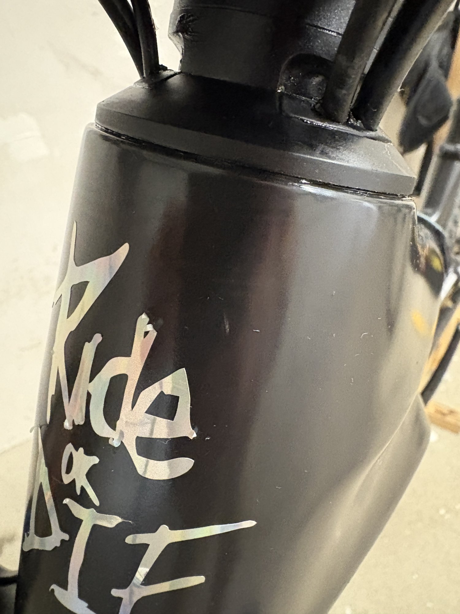

Das geknarze aus dem Steuersatz bei Lastwechseln wie Stoppies und Co hat mich echt wahnsinnig gemacht in den letzten Tagen. Ich hatte alles nochmals auseinander gebaut, gereinigt, die Gabel im Schraubstock eingespannt und kontrolliert ob es die Gabelkrone selbst ist, die knackt-die ist es definitiv nicht.
Dann hab ich die Schrauben am Vorbau und der Aheadkappe ein wenig mit Montagepaste bepinselt( nicht die für Carbon). Alles ohne Erfolg.
Zum Schluss habe ich mit Kriechöl rumhantiert, zu erst im unteren Bereich des Steuerrohrs, dann im Bereich der Spacer-ohne Erfolg. Zum Schluss habe ich in den Bereich der Abdeckkappe des oberen Steuersatzlagers gesprüht und plötzlich war Ruhe eingetreten.
Ich habe jetzt nochmal massig Fett unter die Kappe gemacht und hoffe, dass es jetzt ruhig bleibt. Bin zumindest froh, dass es nicht die Gabelkrone selbst war.
Aktuell ist das Rad wieder schön leise🎉

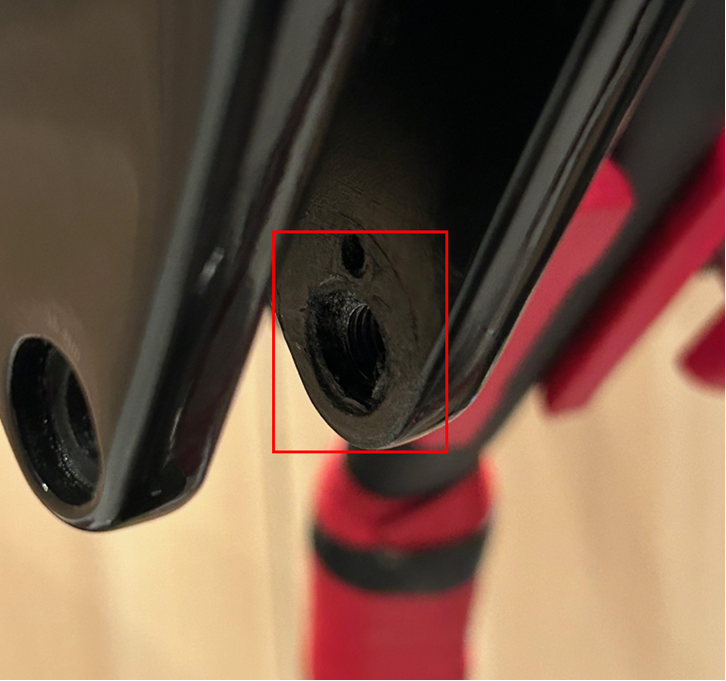

Es schadet nicht , mal einen Blick auf die obere Dämpferaufnahme zu werfen. Das ist mit der durchgehenden Hülse nämlich eine totale Fehlkonstruktion. Die Hülse sollte durch das korrekte Anziehen des durchgehenden Bolzens auf dem Carbon klemmen und sich nicht mehr bewegen.
Das hat bei mir, wie man sieht, überhaupt nicht funktioniert. Unter ständigem Knarzen hat sich die Hülse immer weiter ins Carbon gearbeitet und lässt sich nun natürlich überhaupt nicht mehr festsetzen.
Für Abhilfe haben erst Huber-Buchsen mit erheblich breiterer Auflagefläche zur Klemmung gesorgt.

Meistens ist die Schraube am Dämpfer locker, sie muss mit 30 Nm angezogen werden.
Ich mache die beiden Lagerschrauben nicht mehr so fest. So minimiere ich den Verschleiß am Dämpfer, er wird sozusagen beim Einfedern nicht zusätzlich "geknickt". Bei einem anderen Rad war der Verschleiß durch das "Knicken" so groß, daß die Beschichtung auf Schubstange? bis auf's Alu durch war.
Ich brumme auch die Hohlschraube der hinteren Aufnahme nicht zu fest an (Erfahrungen vom meinem ICB2). Habe aber noch einen Kabelbinder zur Sicherung durchgezogen.
Hast Du vielleicht auch an dem anderen Rad die Kunststofflager mit Fett oder Silikonöl zerstört?
Wenn diw Dämpferschrauben nicht mit korrektem Drehmoment angezogen sind, dann dreht es sich nicht im Lager, sondern auf der Schraube. - Nicht gut!
