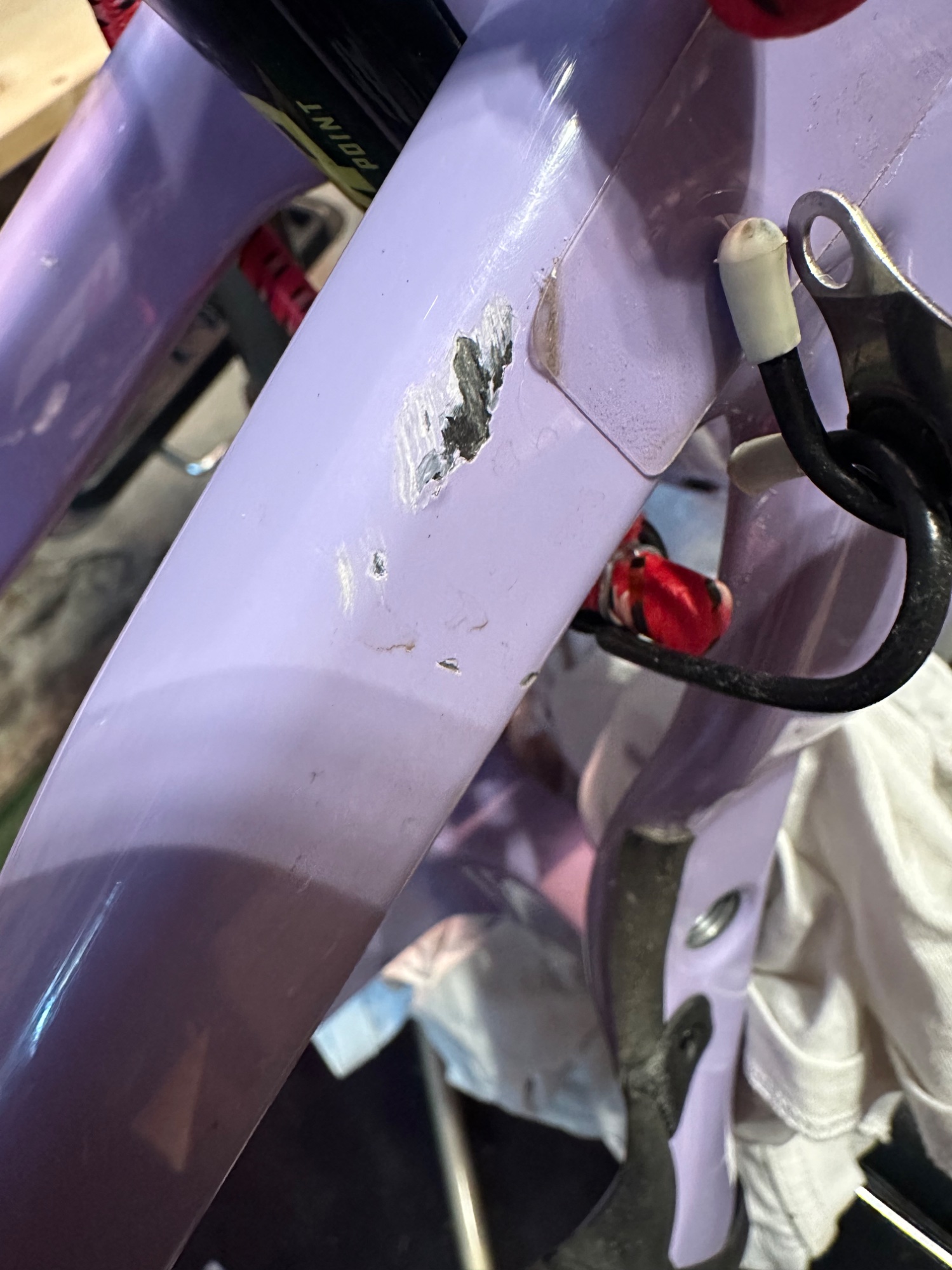

Ich wollte jetzt mein Service angehen und die Lager wechseln.
Würdet ihr den Rahmen am dropper aufhängen wenn die Laufräder, Akku und Gabel raus sind?
Bin immer recht unsicher wegen Carbon und co?
Es wäre ja quasi keine reine Belastung nach unten
Wiegst du weniger als dein Bike? Wenn du die Frage mit nein beantworten kannst, dann häng es an der Dropper auf. Im Regelfall wird es vielfach durch dich als Passagier und wirkende Kräfte belastet. :)
Ich verstehe aber das es sich falsch anfühlt.
So lange du nicht direkt am Rahmen einspannst und diesen quetschst ist das kein Problem. Das Carbon kann das ab, wenn du am Dropper klemmst. Aber nicht jeder Dropper mag das. Ne RockShox Reverb zum Beispiel reagiert da empfindlich drauf. Da ist dann schnell Luft im System und lässt sich dann nicht mehr dauerhaft entlüften. Muss dann zum Service.
Sonst einfach den Dropper ein bisschen herausziehen und dann am unteren Teil klemmen. Dann bist du auf der sicheren Seite.
Mir ging es nur um das Gewicht welches vom Rahmen das Carbon belastet wenn es am dropper hängt.
Wahrscheinlich überdenke ich das ganze einfach maßlos 🫣😅

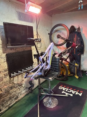

Hab jetzt ein Barhocker als Unterstützung druntergestellt und am Oberrohr das ganze nur unterstützend festgehangen
