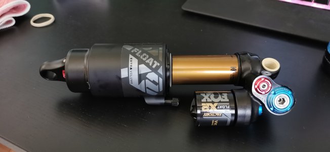

benötigt zufällig wer dies hier? Fox float x2 Factory 2-step. 230x60 - normale buchsen - neu - nie verbaut. 325,-
Inkl Rechnung, auf meinen Namen..
Passt perfekt ins spectral und erhöht die abfahrtsperformane deutlich im Vergleich zu dem Rock shox Select dingens welcher bei meinem cf7 vorher drin war. Wie es der Zufall will habe ich ihn 2x und trete einen wieder ab..
Bei Interesse - pm
