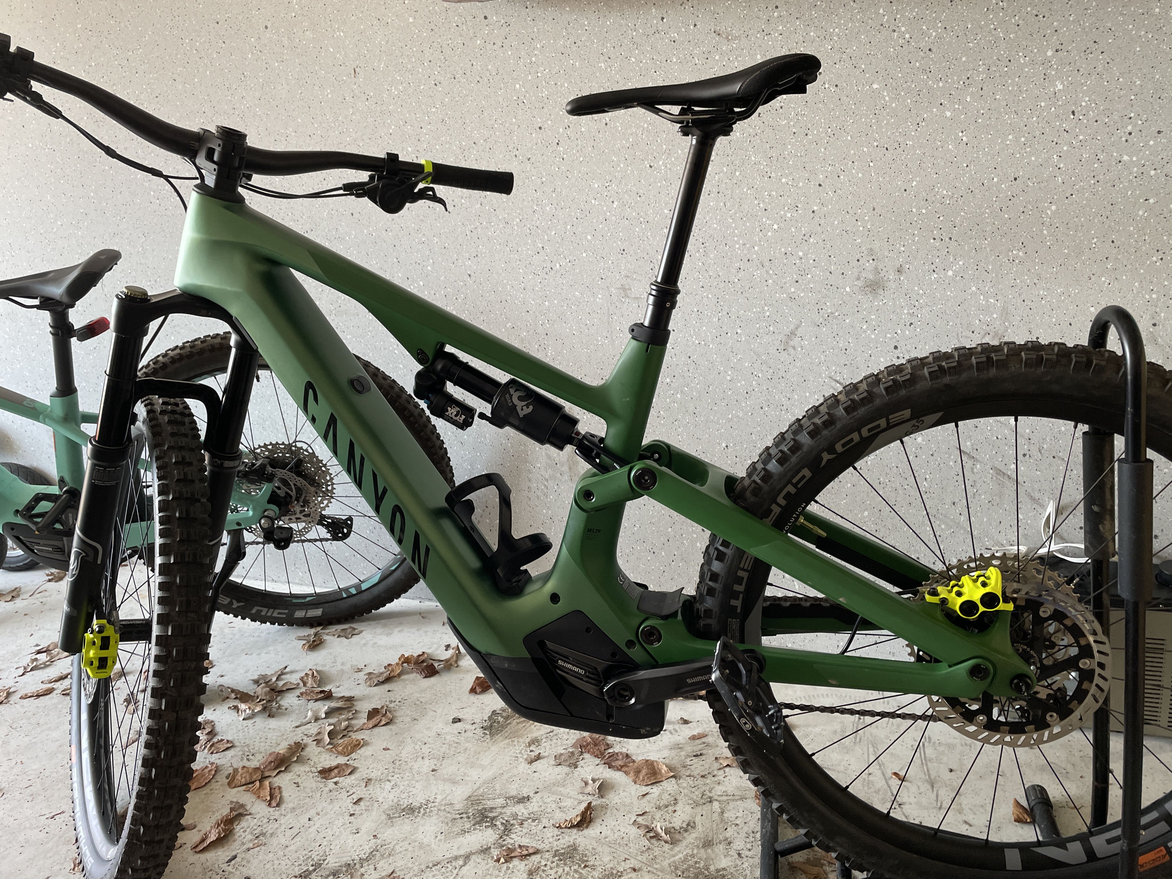

Moin zusammen,
eventuell kann mir einer von euch ja helfen.
Ich würde gerne mal wissen, welche Tune ich in dem X2 Dämpfer fahren muss. Habe jetzt von einem Freund eins aus dem Neruda bekommen (29 Zoll Capra) Vom Hinterbau her sehen die sich ja recht ähnlich.
Allerdings hat der Dämpfer jetzt etwas mehr Hub, was aber nicht das Problem ist. Rahmen berührt sich nirgendwo.
Optisch ist es auf jeden Fall schon mal ne andere Liga. Und geil finde ich, dass es ein Elite Performance ist. Wollte volle Einstellmöglichkeiten, aber kein Kashima an dem Rad :)
Jetzt brach ich nur noch ne neue Gabel und das Rad, was komplett Serie bleiben sollte ist sowas von nicht mehr Serie :D
