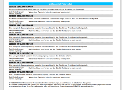

Moin , mein Motor Ep801 vom Bullit geht aus beim Fahren (Hoch/Runter/Gerade Egal) . Kann erst wieder einschalten wenn ich den Akku herausnehme und einsetzte . Das passiert bei grösser 20 KM .
Kontakte habe ich sauber gemacht .
Angefangen hat das bei ca. 2200 Km --> Gesamtleistung jetzt 2700 Km .
Diagnosegerät Gerät sagt nichts darüber aus ...
Die Fehler im Anhang sind nicht von diesen Tagen . Akku habe ich 2 passiert mit jeden.
Habe schon im Netzt gesucht aber nicht wirklich Abhilfe gefunden ...
Vergessen

Wurde der Abstand zwischen den Batteriehalterungen überprüft? Anscheinend beträgt die Toleranz (bei Darfon Batterien, vielleicht auch bei Shimano)) nur 0,5 mm: https://www.reddit.com/user/Low_Jaguar_882/
Habe gerade Nachricht vom Händler bekommen --> Danke für deine Mühe. Der Motor muss auf jeden Fall an Shimano gesandt werden. Ist noch Garantie drauf .
Die wollten den den Service Bericht ---> vielleicht interpretieren die Mehr daraus

Ich musste die Akkuhalterung 1mm enger machen, so dass der Akku gerade noch reingedrückt werden kann. Seither ist Ruhe.
